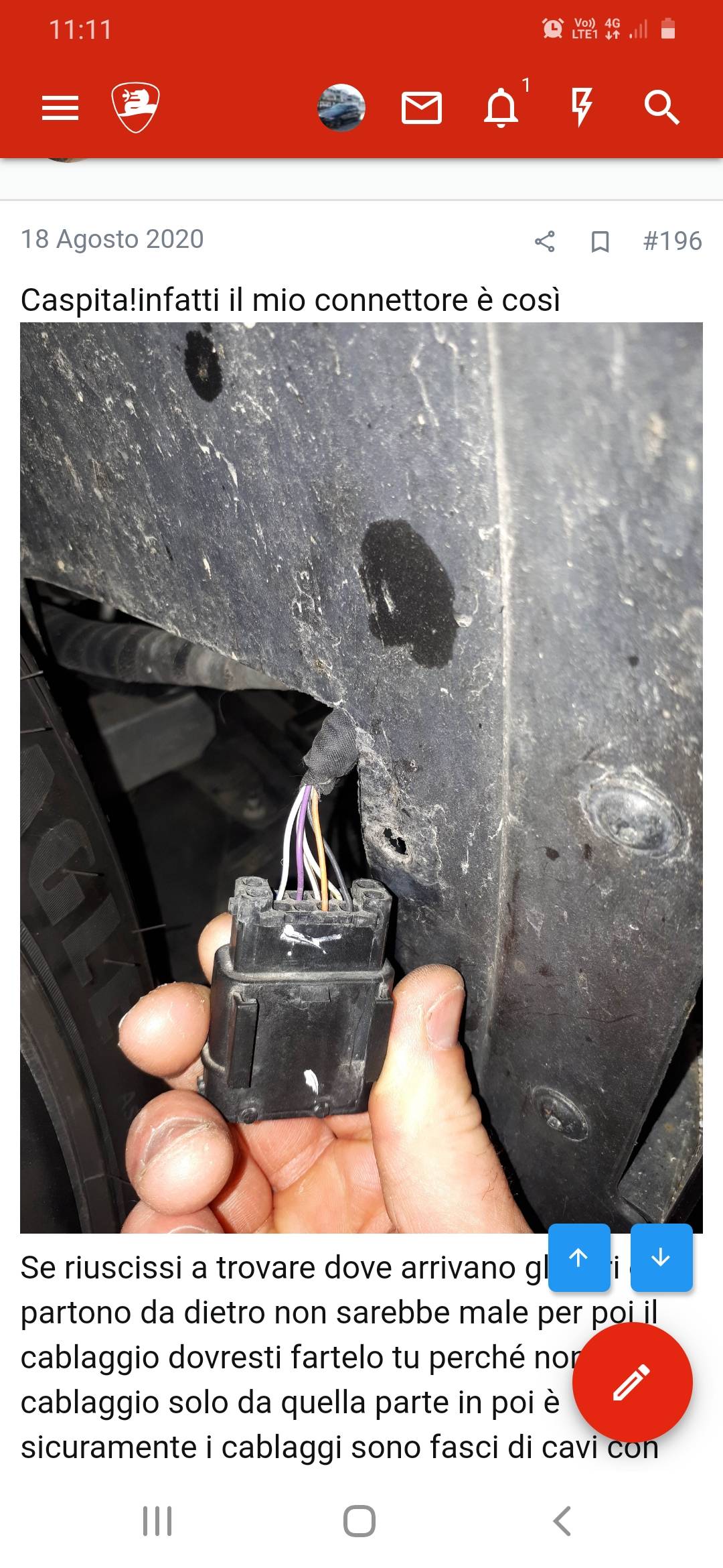

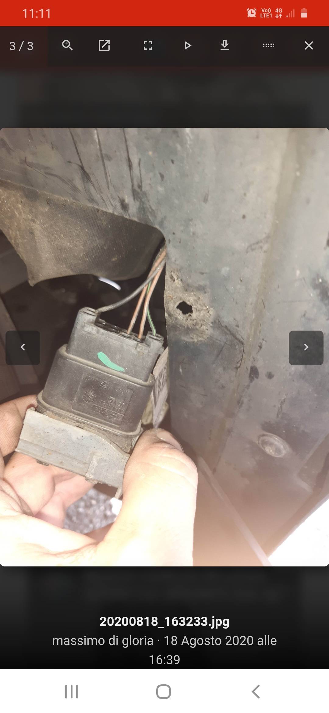

eh infatti... infatti mi mancano 2 informazioni: il cablaggio dove lo dovrei portare e soprattutto come lo ha fatto, perchè preferirei trovare il codice ricambio del cablaggio. Farlo, per me è praticamente impossibile.
Per capirci devono essere tutti nello stesso connettore il.mio aveva solo i 4 dei fendinebbia ho fatto aggiungere gli altri 6 nel mio
Grazie mille. ti chiedo alcune precisazioni: i connettori delle foto dove sono? I 6 li hai fatti aggiungere in che modo: hai preso un ricambio originale x il cablaggio o hai fatto costruire un cablaggio con i connettori? Il cablaggio dei 6 aggiuntivi fin dove lo hai portato e connesso (perchè io non so dove finisce il cablaggio che parte dal baule)? se hai fatto tu il cablaggio i connettori dove te li sei procurati ? hai i codici? grazie mille
I fili arrivano dal bagagliaio fino a sopra la leva sgancio cofano anteriore e vanno al bodycomputer e li vanno portati anche ai sensori ma io il lavoro l'ho fatto fare ad un amico che aveva gia competenze dopo aver chiesto a vari elettrauti purtroppo non ce cablaggio da innestare esiste solo matassa originale che porta tutti i cablaggi e non é fattibile prova a chiedere ad un bravo elettrauto e se sei convinto procurati centralina e sensori cosi fai lavoro finito ma la cifra solo di pezzi e centralina stai sui 300€ piu manodopera elettrauto
