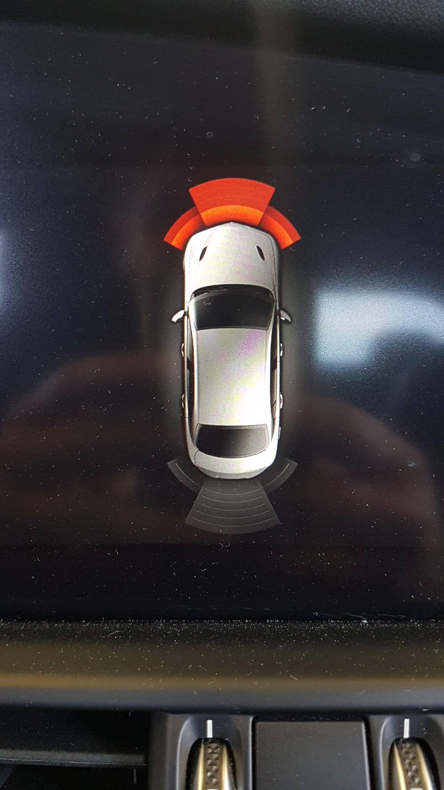

Alla fine mi son fatto coraggio, ed ho eseguito lo stesso l'allineamento del proxy, pur avendo quell'errore presente a display.
Sembra che sia andata bene, i sensori funzionano e vengono visualizzati sulla dashboard (vedi foto).

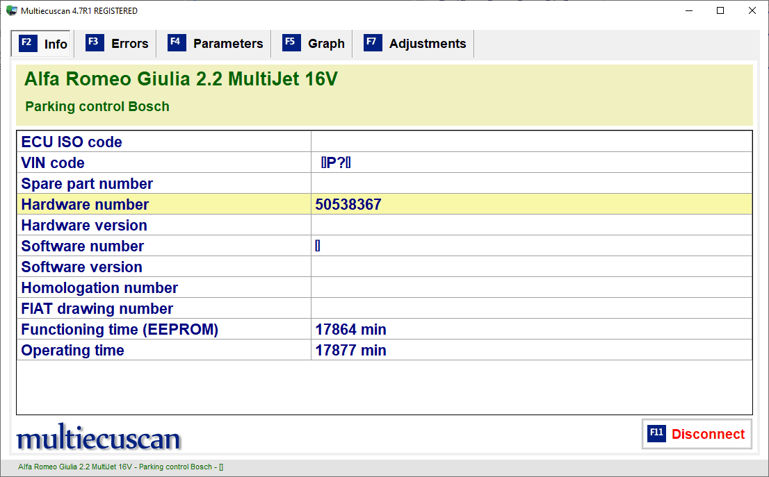

L'unico dubbio che mi rimane, e qui chiedo il vostro aiuto, è che MES, nella schermata "Info" della centralina 8 canali, non visualizza correttamente tutte le informazioni del modulo, la maggior parte dei campi sono vuoti o contengono caratteri non significativi (vedi foto).
Perciò vi chiedo, è capitato anche a voi? Visualizzate correttamente le informazioni della centralina parcheggio sostituita?
