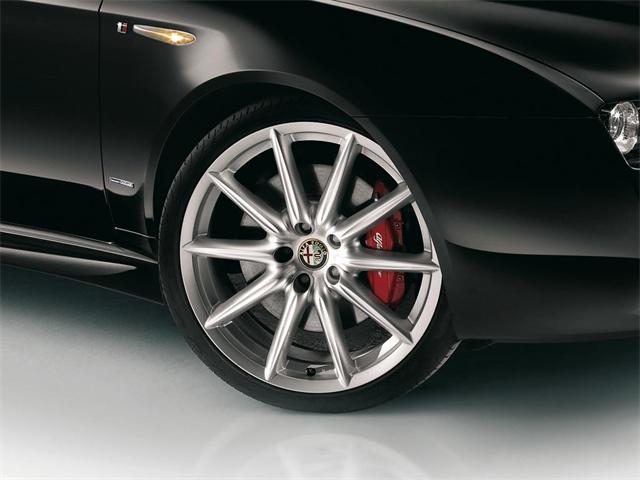

cerchi alfa 159 su alfa 156
:confused:ciao a tutti io sono nuovo...mi sono appena comperato la mia prima alfa....:grinser002: una 156 1.9 jtd 105cv.
siccome monta cerchio 15'' e a me piace da impazzire il cerchio alfa 159 quello da 18'':eek::eek: alfa-159-sportwagon-ti-07_640[1].jpg
qualcuno sa dirmi se è possibile montarlo???:confused: e se qualcuno lo ha già montato..p.s. io monterei anche 17'' però quel modello è troppo bello...grazie a tutti: good . :: good . :: good . :

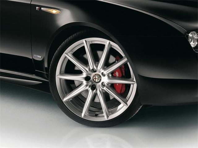

Re: cerchi alfa 159 su alfa 156
siccome monta cerchio 15'' e a me piace da impazzire il cerchio alfa 159 quello da 18'':eek::eek:Visualizza allegato 43244
Ciao riccardo, se per cerchio da 18" intendi quello in figura che hai postato ti dico che è da 19" ed è 235/40 zr19 mentre quello da 18" (che non ha quel disegno) è 235/45 quindi per cui posso dirti che non puoi montare nessuno dei 2 visto che la 156 monta al massimo i cerchi da 17" con misura 215/45 mentre i 17" per 159 sono 225/50...
Re: Compatibilità cerchi tra Alfa Romeo
In ogni caso i cerchi per 159 non è possibile montarli sul modello 156 perchè hanno differenti attacchi(interasse e foro centrale).
