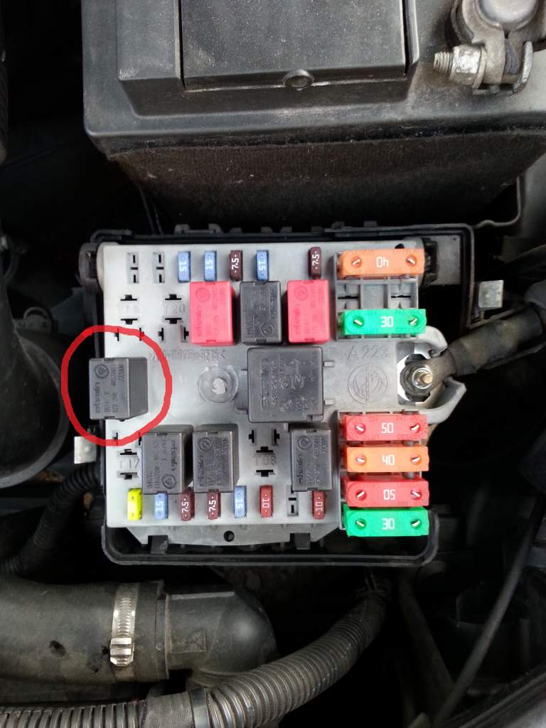

Ragazzi ho postato la foto quello cerchiato in rosso è il relè che ho soffiato e lubrificato con riattivatore contatti elettrici ma purtroppo nulla da fare il compressore non ne vuole sapere a sto punto o quello che ho tolto non è il relè del clima oppure è quello giusto ma si è rotto proprio il relè in ogni caso io purtroppo non ho il libretto tecnico degli schemi elettrici
Dovresti avere 4 rele uguali
Prova a invertire uno con l altro ..........
Se è il rele guasto non parte
I apparecchio di riferimento
Ovvio bisogna sapere a cosa corrisponde ogni zoccolo.
Fa un po di prove se fosse quello del iniezione non parte l auto .......la butto la.
Cmq hai 4 rele pulisci tutti se a posto .
Ciao
Inviato dal mio GT-I8200 utilizzando Tapatalk
come ti è stato consigliato, fai un po di prove, hai 5 relè uguali e comunque controlla e pulisci tutto, fusibili compresi, anche quelli in auto.
Controlla e pulisci anche il pluri relè che si trova sulla conduttura in alluminio del gas (vano motore).
