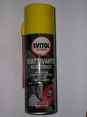

Ho notato che si è aperto un dibattito su questo svitol :lol2: cmq il prodotto è questo che ho usato con la cannuccia giusto un goccio su ogni contatto niente di piu
luciano55 intendi la ventola del radiatore? se bene mi ricordo quando ho provato a far partire il compressore manualmente la ventola del radiatore non è partita se è quella che intendi
Non preoccuparti un goccietto non crea problemi anche se io non avrei messo nemmeno quello. Ci sono spray tecnici specifici per contatti elettrici, questo mischia cose elettriche e meccaniche, lo puoi vedere dall'etichetta.
Le "cose" elettriche di solito non vanno a braccetto con prodotti lubrificanti quelle meccaniche le pretendono... ecco la mia perplessità sull'uso degli spray troppo disinvolti.
Per Luciano e quelli della sua generazione, :Joker: Svitol è sinonimo di sbloccante altamente lubrificante/penetrante perciò ha affermato correttamente che non è utilizzabile su contatti elettrici.
:ernaehrung004:
Maurizio stavolta sono d accordo con te .....quel prodotto non va bene
E imbratta perché come detto e un lubrificante.
Sono meravigliato vedere un prodotto così di marca come Svitol.
Se non parte la ventola non parte il compressore.
QUESTO è certo le due cose sono legate.

Questo è per contatti Elettrici e schede elettroniche.......
Spruzzato sulla mano dopo pochi secondi asciuga non lascia unto .
Sono al lavoro anche se Dom.
Ho anche una bombola della wurt
ma è specifica per Contatti cavi elettrici grossa portata il prodotto
Non va bene perché lubrificante
Ora MAURIZIO ti comprendo e comprendo i possibili danni .
Inviato dal mio GT-I8200 utilizzando Tapatalk
grazie luciano55 proverò a vedere in qualche negozio specifico se trovo quello che hai postato tu perché nei supermercati si trova solo lo svitol o WD40 :lol2: e cmq senza svitol non sarei riuscito a sollevare i relè erano abbastanza inchiodati nei zoccoli :lol2: e non credo di aver danneggiato gli zoccoli e i relè e fusibili adesso che lo usato un pò..
ma di sicuro non lo userò più per la mia 147 eheh
anche perché ormai penso che è abbastanza evidente che il problema non sta nei relè ne i fusibili..
Se non lo trovi in ferramenta ......
Devi cercare in negozi di elettronica.......
Con questo si può pulire anche il debimetro che è un sensore molto delicato......e non unge
In caso fare una prova sulla mano dopo poco evapora e non lascia unto
