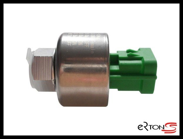

forse è il [FONT=Lucida Grande, Trebuchet MS, Verdana, Helvetica, Arial, sans-serif]pressostato che non funziona più è non mi fa partire il compressore. voi che dite???[/FONT]
forse è il pressostato che non funziona più è non mi fa partire il compressore. voi che dite???
Certo che può essere... se te la senti escludilo ponticellandolo e lo saprai....

si potrei provare ma per ponticellarlo come devo fare ? su internet ho trovato questo pressostato per farmi una idea di come è fatto ma non credo di averlo visto forse si trova vicino al compressore
Ormai ho deciso faccio l'ultima prova cioè escludere il pressostato per vedere come dici tu se è lui il problema anche se mi serve qualche dritta per farlo :lol2:
