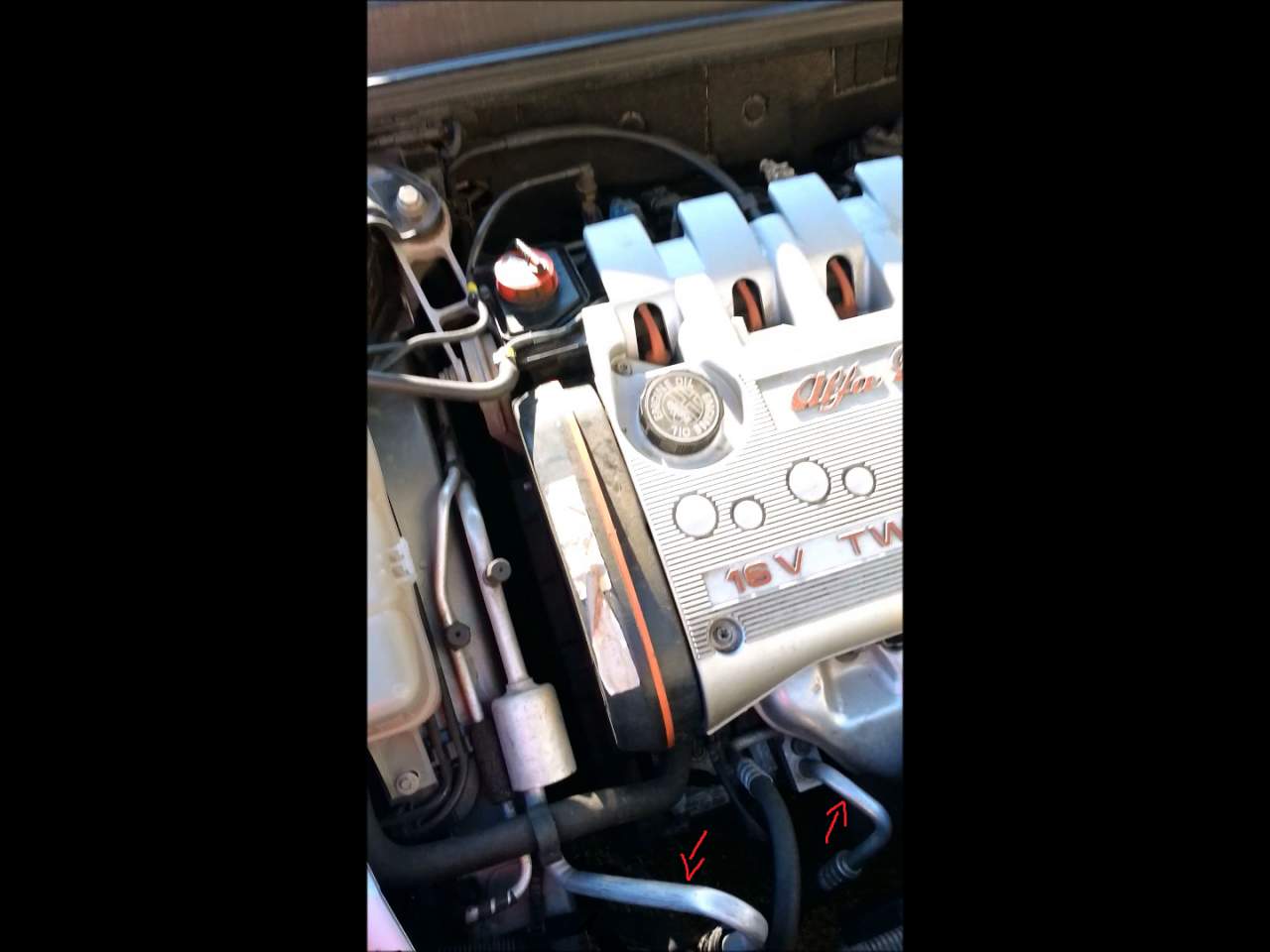

Cerca la parola "Trinary" sul web, quello che hai postato non mi pare sia quello montato sulla tua auto....
Il Trinary è un pressostato multiplo in grado di attivarsi a seconda delle pressioni del circuito, senza schema sottomano non è facile indicarti quali pin ponticellare.
:ernaehrung004:
Il pressostato, quello che erroneamente ho definito pluri relè, lo individui con facilità aprendo il cofano motore e seguendo i due tubi in alluminio.
Mi viene un dubbio: sei sicuro che ti hanno fatto regolarmente la ricarica; prima di sfasciarti la testa fatti misurare la pressione nel circuito da un altra officina.
ok posto una foto con due frecce rosse dove indico i tubi che vedo io per essere ancora più sicuri che non sto sbagliando :lol2:
che poi sono i due tubi dove si sono attaccati per fare la ricarica, io sinceramente non lo so se mi hanno caricato il gas correttamente anche se qualche dubbio mi sta venendo anche a me.
sinceramente gli ho lasciato la macchina in officina e sono ritornato dopo 15 minuti incuriosito sono entrato dentro è ho notato che c'era questa specie di macchina con le ruote e due tubi uno rosso e l'altro blu attaccati alle due valvole che si vedono in foto e ho notato che il display dava una percentuale che finita a cominciato a caricare il gas e dopo spuntava lubrificato olio e poi lui a spento tutto.
poi quando a provato è ha notato che non partiva il compressore non ha saputo fare più nulla apparte prendersi i soldi della ricarica vlcsnap-2015-07-18-23h30m03s443.jpg
