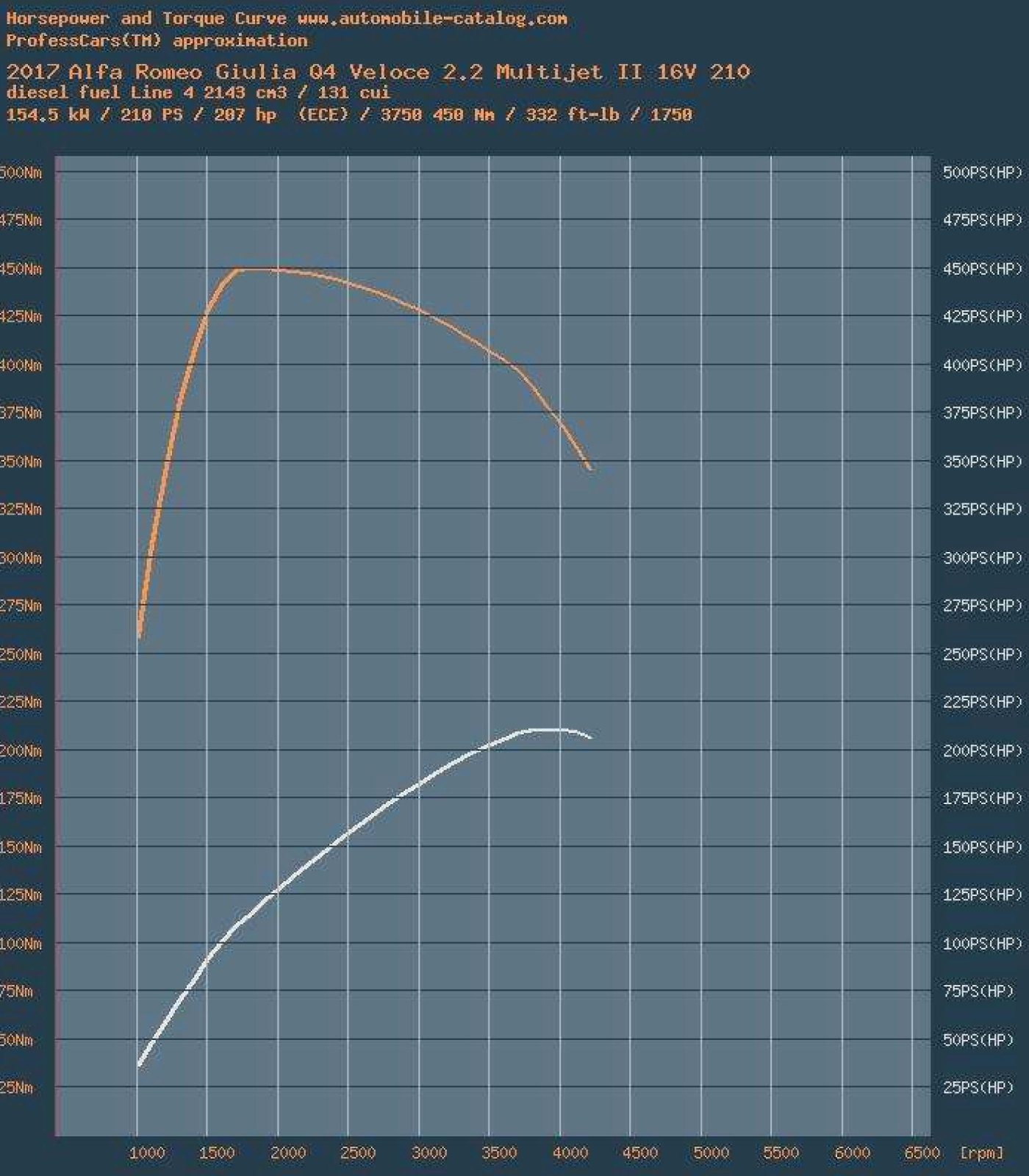

più che altro mi fa strano che il motore da 210cv muri a 3500 giri... quando il mio "vecchio" 2.0 170 da il meglio a 4000..
Non credo proprio che muri a 3500 giri in tutte le marce , si saranno espressi male . La marcia più lunga è troppo lunga per il motore , tutto qui , di norma , sopratutto con otto marce , è di riposo per consumare meno in autostrada o in velocità stabilizzata. Per raggiungere le massima velocità si deve tirare le marce oltre il regime di potenza massima. La potenza massima è a 4250 giri nel 150 Cv e a 3750 giri nel 180 e210 Cv , impossibile che muri a 3500 giri in qualsiasi marcia.
Tutt'altro che strano. Osservando le curve di coppia e potenza del 210 si vede benissimo che passati i 3500/3700 la coppia inizia a calare abbastanza bruscamente e di conseguenza la spinta si affievolisce.
mettetevi d'accordo![]()
