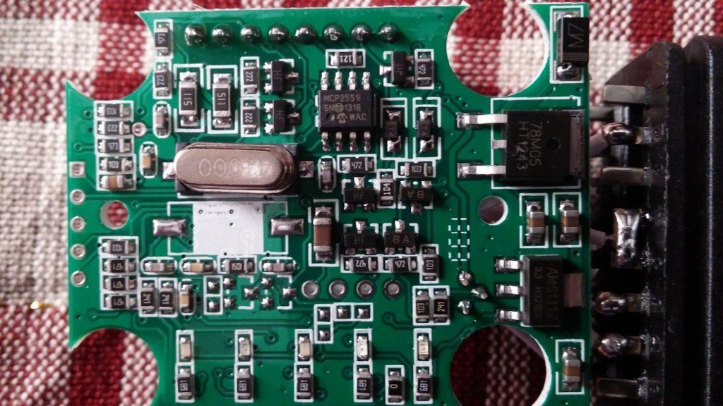

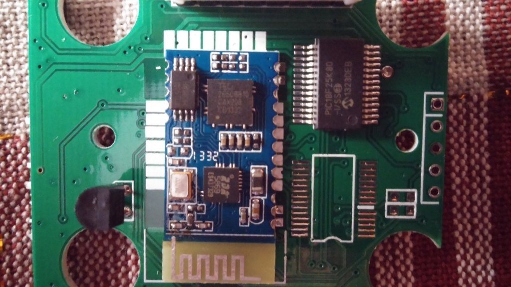

Ciao, ho acquistato una interfaccia Bluetooth perchè vorrei controllare alcuni parametri della mia Giuly come il funzionamento degli iniettori, l'egr ed inoltre eseguire i vari check di controllo. Ho scaricato su un cell Android le app Torque ed AlfaOBD ma non si connettono all'ECU e quindi non posso fare niente.
Questa è l'interfaccia ImageUploadedByTapatalk1391694481.098970.jpgImageUploadedByTapatalk1391694495.871033.jpg
Su una yaris del 2005 funziona senza problemi
Re: Giulietta Connessione Obd2 "permanente" per rilevazioni dati motore
Scusa ma neanche nei parametri del motore riesci ad accedere allora?
Alcuni parametri li visualizzo, come per esempio i giri motore e la pressione acceleratore ma i check non li riesco a fare. Nella yaris invece faccio tutto. Avevo pensato fosse difettosa l'interfaccia ma non credo. Pensavo che anche a me bastava rimuovere una resistenza ma quella famosa R04 io non la vedo. Avevo pure visto nel forum Multiecuscan ma non ho trovato niente
Per quello che vuoi fare tu non serve al momento la rimozione della resistenza però mi sembra strano che visualizzi alcuni parametri solo nella ECU del motore.purtroppo non ho provato questi 2 software per android .devo provare anche se poi se son versioni demo ci fai poco .però ti consiglio mes fes o alfaobd su un portatile
Domani provo di nuovo. Ma la vedo dura, mi sa che ne ricompro un'altra, tanto questa l'ho pagata 4€. Grazie
