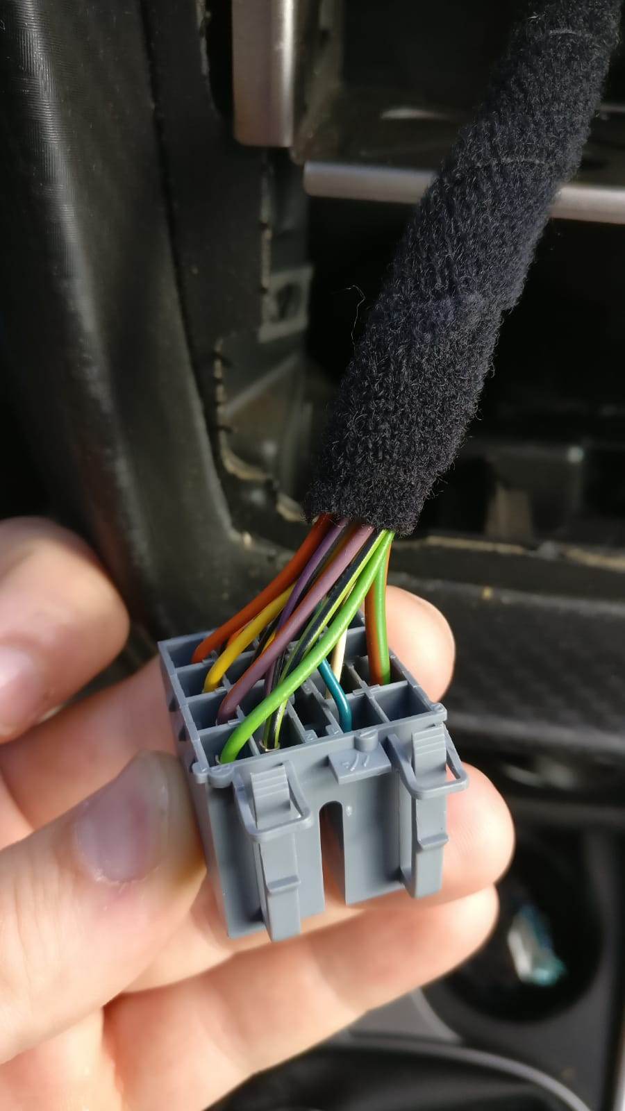

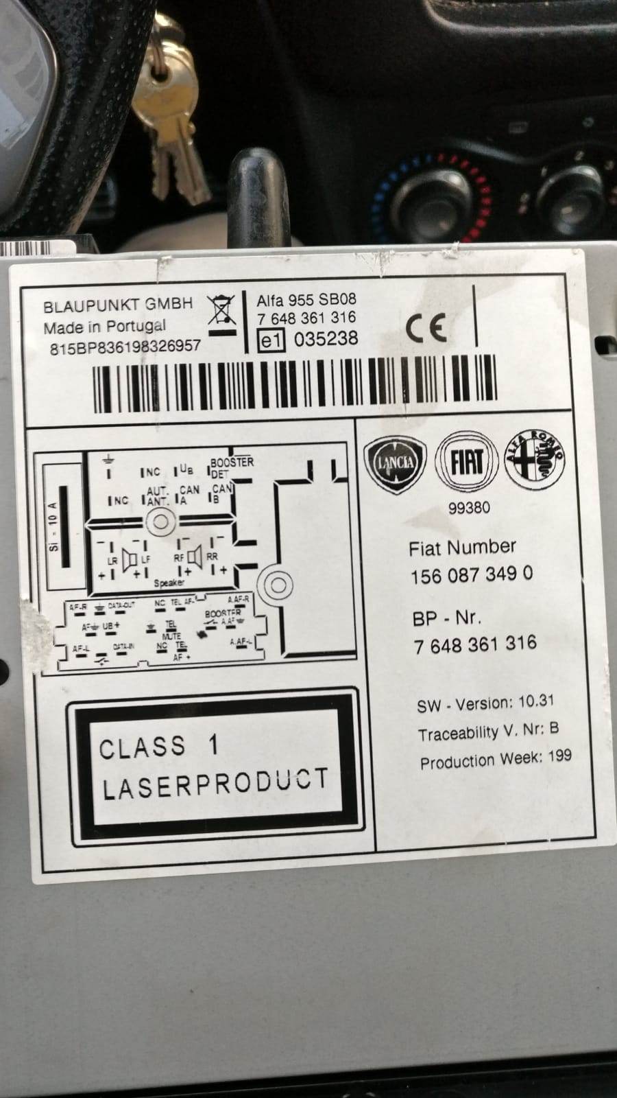

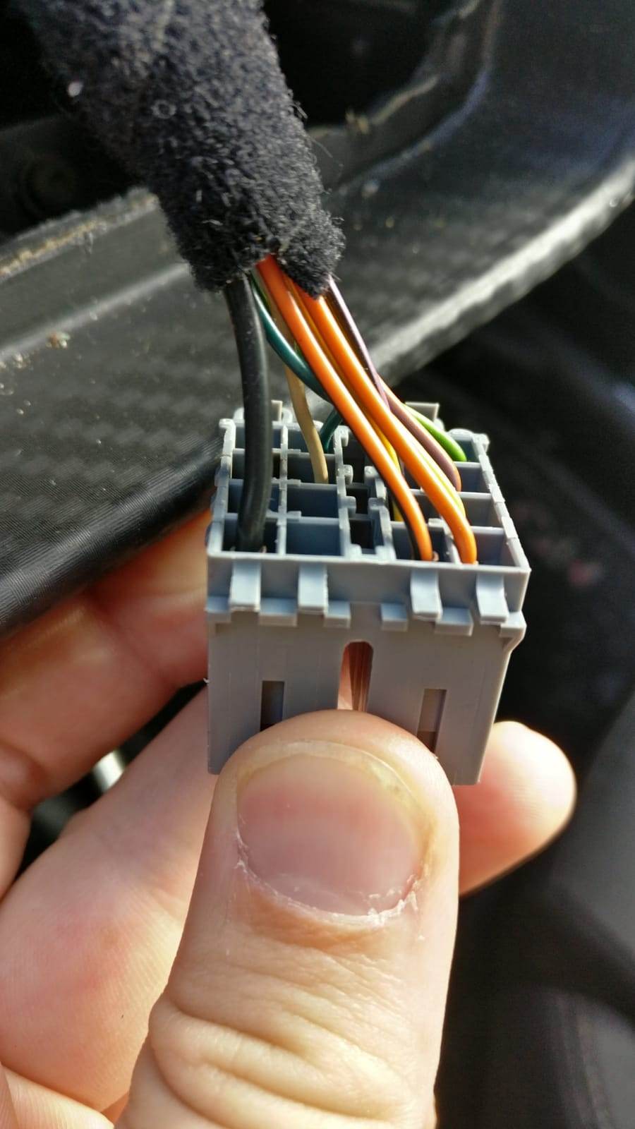

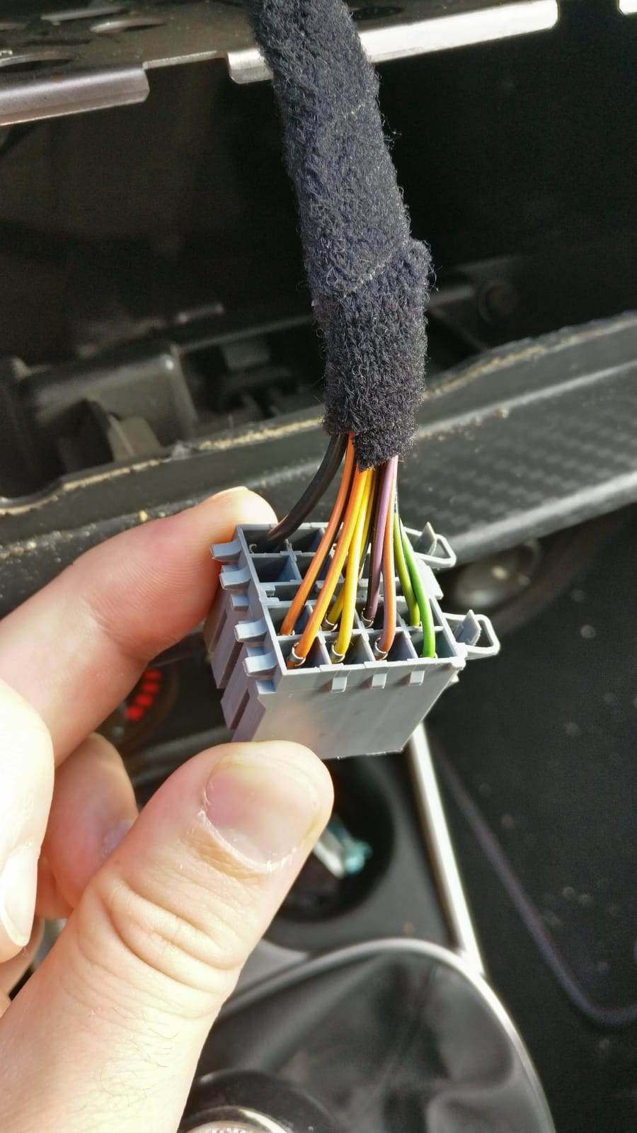

La mia MiTo del 2009 ha invece un connettore ISO differente, e non vorrei procedere a tentativi non essendo esperto del campo. Vi allego qualche foto del mio connettore di serie sperando che possiate aiutarmi.
Non ho nè comandi al volante, nè blue and me.
Apparte gli 8 pin relativi alle casse, penso che la partita si giochi negli altri 8 pin. L'unica certezza che ho è che il nero è la massa. E corrisponde fortunatamente all'adattatore ISO che trovo nella confezione dell'Atoto.
Non riesco a capire cosa siano Ub, CanA e CanB (che sono gli altri 3 cavi). Due dovrebbero essere l'alimentazione della batteria ed uno l'illuminazione, sbaglio?
Grazie a chiunque voglia aiutarmi

Can A e B non ti servono, praticamente e la Linea Can.
Le info trasmesse su autoradio originale riguardanti i trip ed impostazioni varie del auto, comandi al volante...
