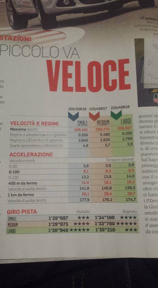

Secondo me (ma anche su QR la pensano così.....) il miglior compromesso per la Giulietta (ogni auto è ovviamente diversa...) sono i cerchi da 17 " e le gomme 225 , perchè perde poco nei tempi sul giro rispetto ai 18" , ma in compenso è migliore in acc. vel. e consumi .....(se ho tempo poi vi pubblico la prova fatta qualche anno fà da QR con tutti i tipi di cerchi e gomme sulla giulietta TCT 170 cv MA benzina ). P.s.= io ho i 18" con i 225/40 ...erano nel pacchetto Sport dell'epoca ....

Ecco i risultati della prova :
Alcune precisazioni vanno fatte : 1) L'auto ha il 170 cv MA benzina con cambio TCT e quindi i rapporti sono diversi rispetto a quella con il cambio manuale ;
2) L'auto è nuova e quindi non "rodata" completamente.....(le prestazioni sono al max circa dopo 50.000 km....) ;
3) La vel. max da QuattroRuote viene calcolata a tavolino e non rilevata direttamente ... ;
4) Ogni Auto fà storia a se , non è mai perfettamente uguale alle altre anche stesso tipo, stesso modello, stesso motore ...ecc...
Comunque il senso della prova è chiaro . Ciao !!

Ok perfetto. Quindi la mia sensazione era giusta. Ripeto, è una cosa minima ma avvertibile. Io ritengo di non essere un "pilota" ma sono molto sensibile e ricettivo al comportamento dell'auto. Quello che mi colpisce è che parlando con alcuni mi sono sentito dire, anche con aria spocchiosa e infastidita, che il miglioramento è del tutto impossibile. In ogni caso le mie sono sempre sensazione che, nella totalità dei casi, possono anche essere vaccate assolute. Chi mi corregge o chi mi contraddice mi fa solo un favore.

Si sa che le gomme più piccole hanno innumerevoli vantaggi. Le vaccate le dice chi si ostina a dire per sentito dire che le gomme più larghe sono sempre meglio.
Io per il mio stile di guida preferisco una gommatura più generosa ma poi ognuno deve vedere quello che fa al caso suo
