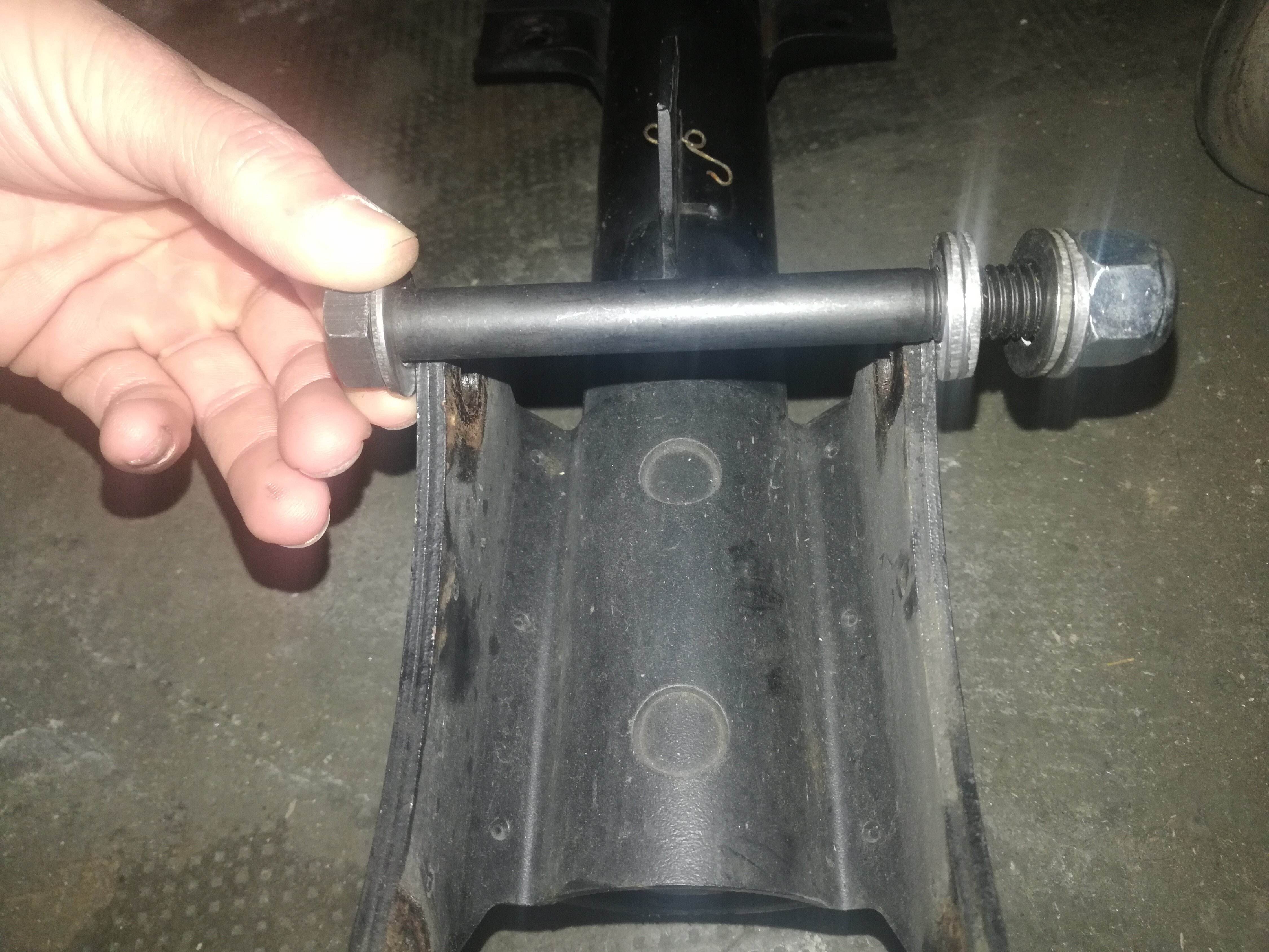

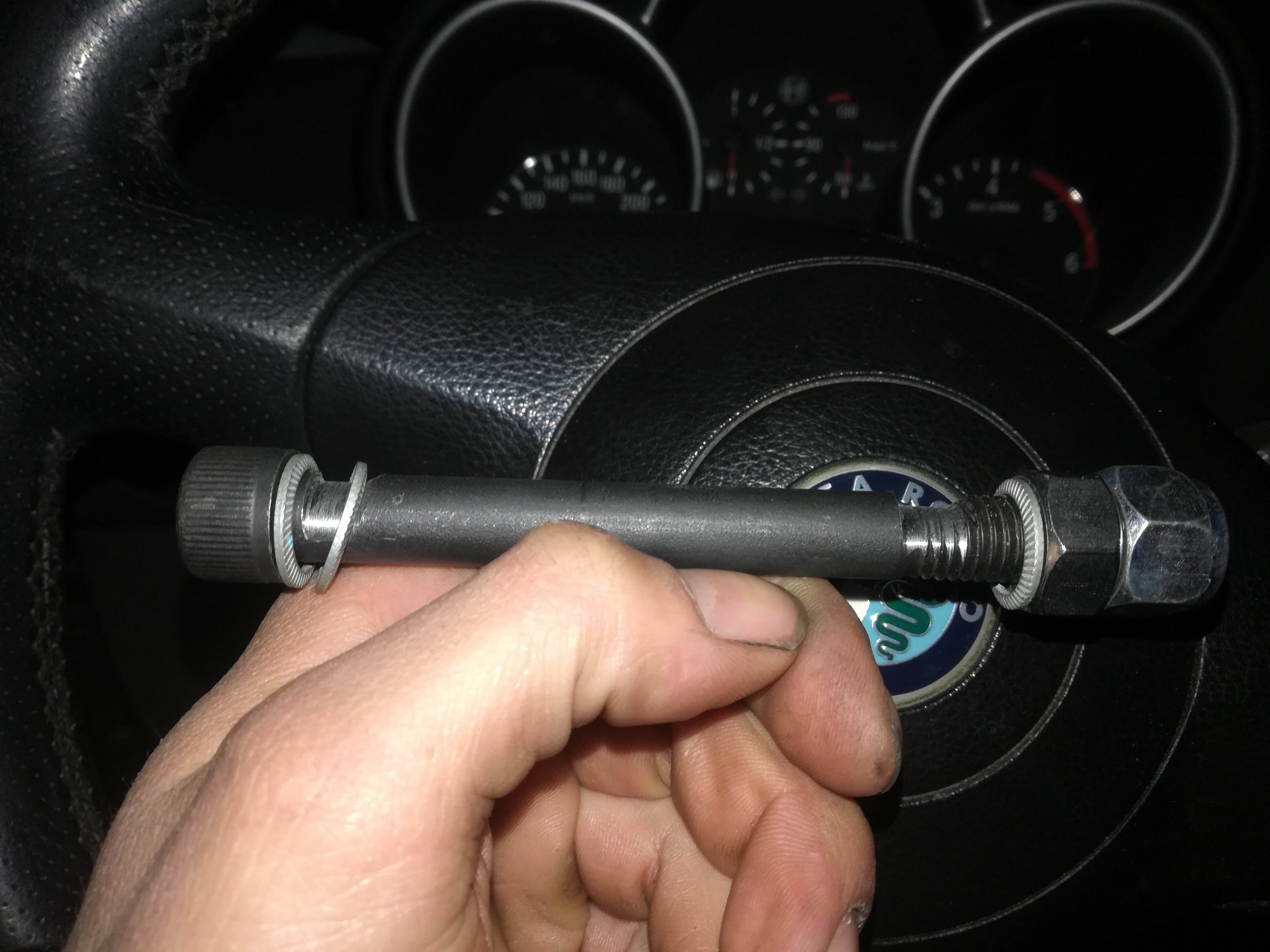

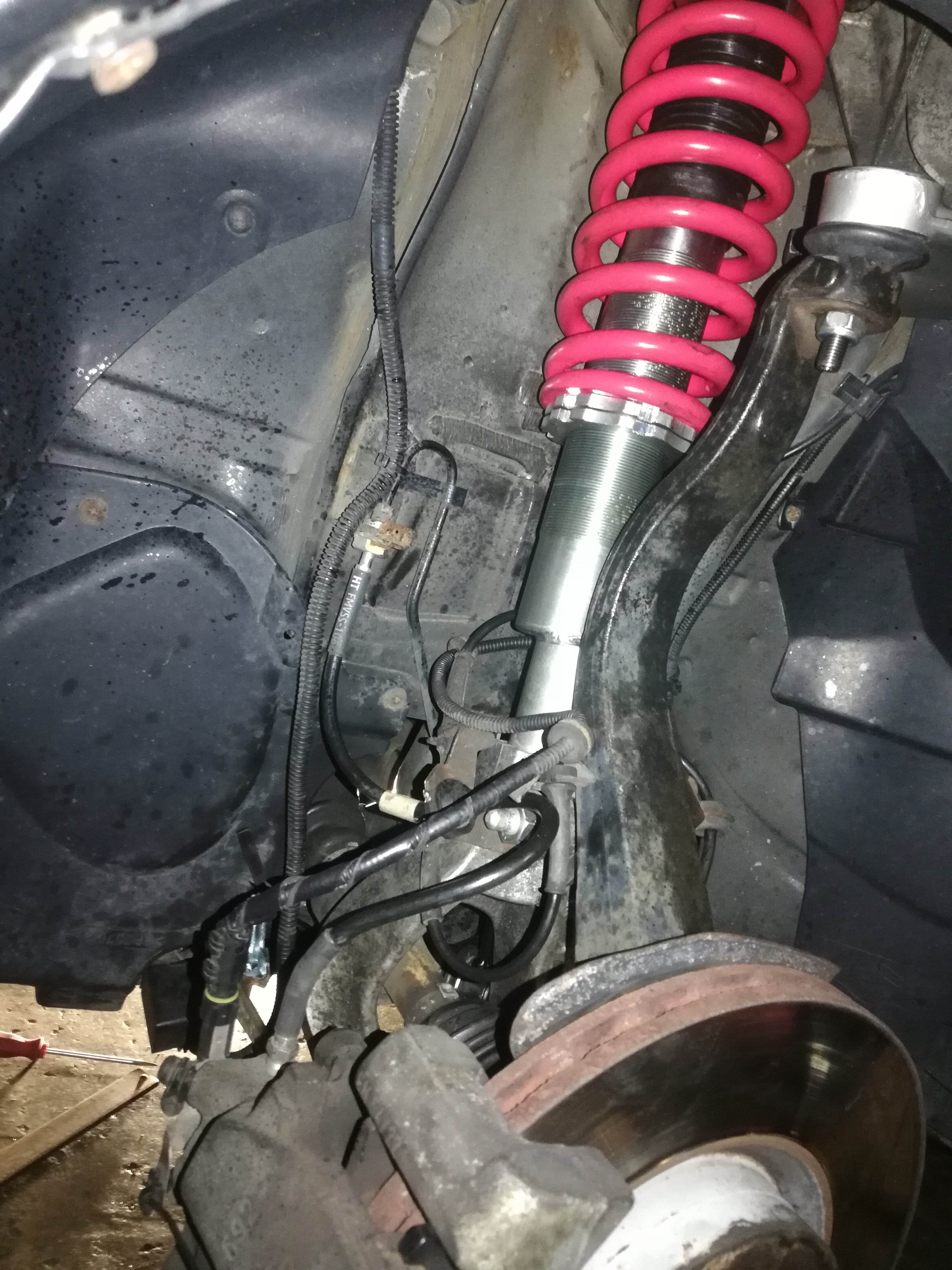

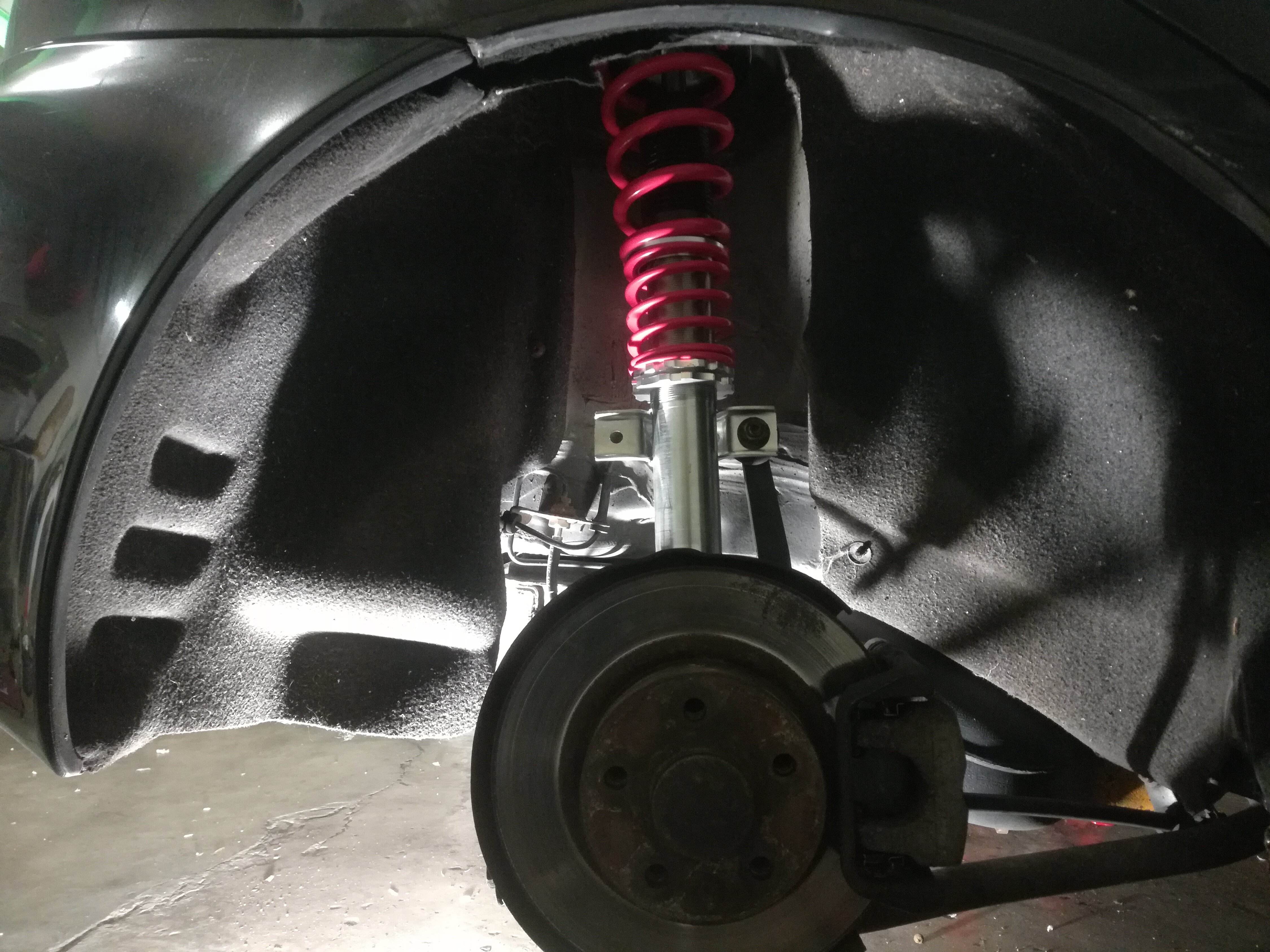

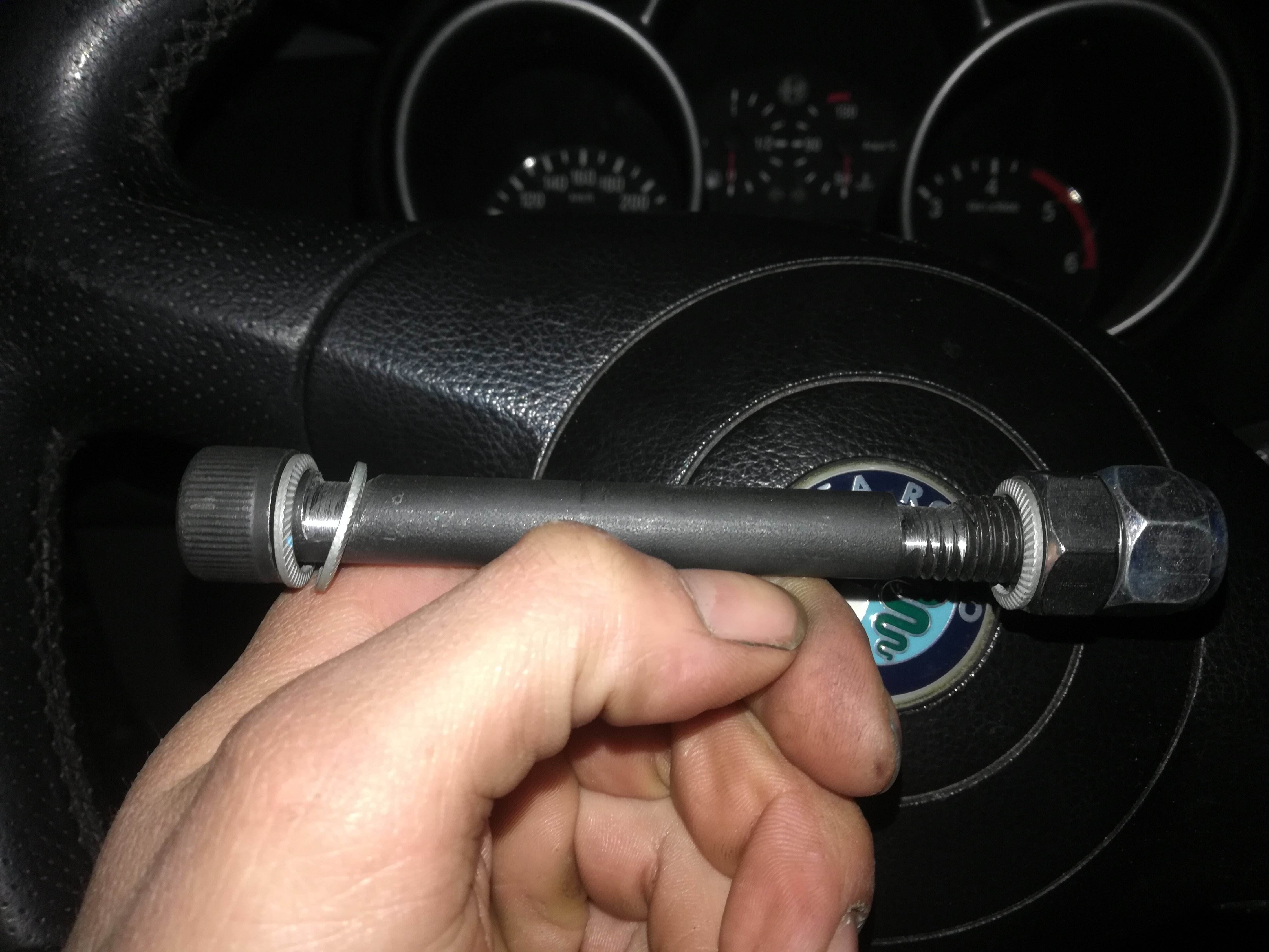

Allora assetto ta technix a ghiera regolabile su alfa 147 jtd montato, è bello rigido ma va tenuto altino, dietro la campanatura non rimane uguale per correggerla mi sono dovuto far tornire 2 bulloni m12x120 e la tenuta ora al posteriore è migliorata tantissimo, prima in curva scivolava se osavo o se capitava un colpo di freno a metà curva

Ma sulla 147 la campanatura dietro non è regolabile ? C'è stato proprio bisogno dei bulloni ?
Tutto sommato come è in durezza ?
Dietro non è regolabile la campanatura ma una sorta di convergenza
I fori non sono come gli originali e rimangono dritte le ruote, penso che rimangono come se montassi quelli della 156 ma non li ho mai visti e quindi parlo x sentito dire, come rigidità spacca la schiena ed è molto reattiva

Il posteriore non riesco più a farlo scivolare neanche in leva dopo aver messo i bulloni eccentrici

Mi puoi spiegare meglio la soria dei bulloni?? Grazie[emoji16][emoji16]

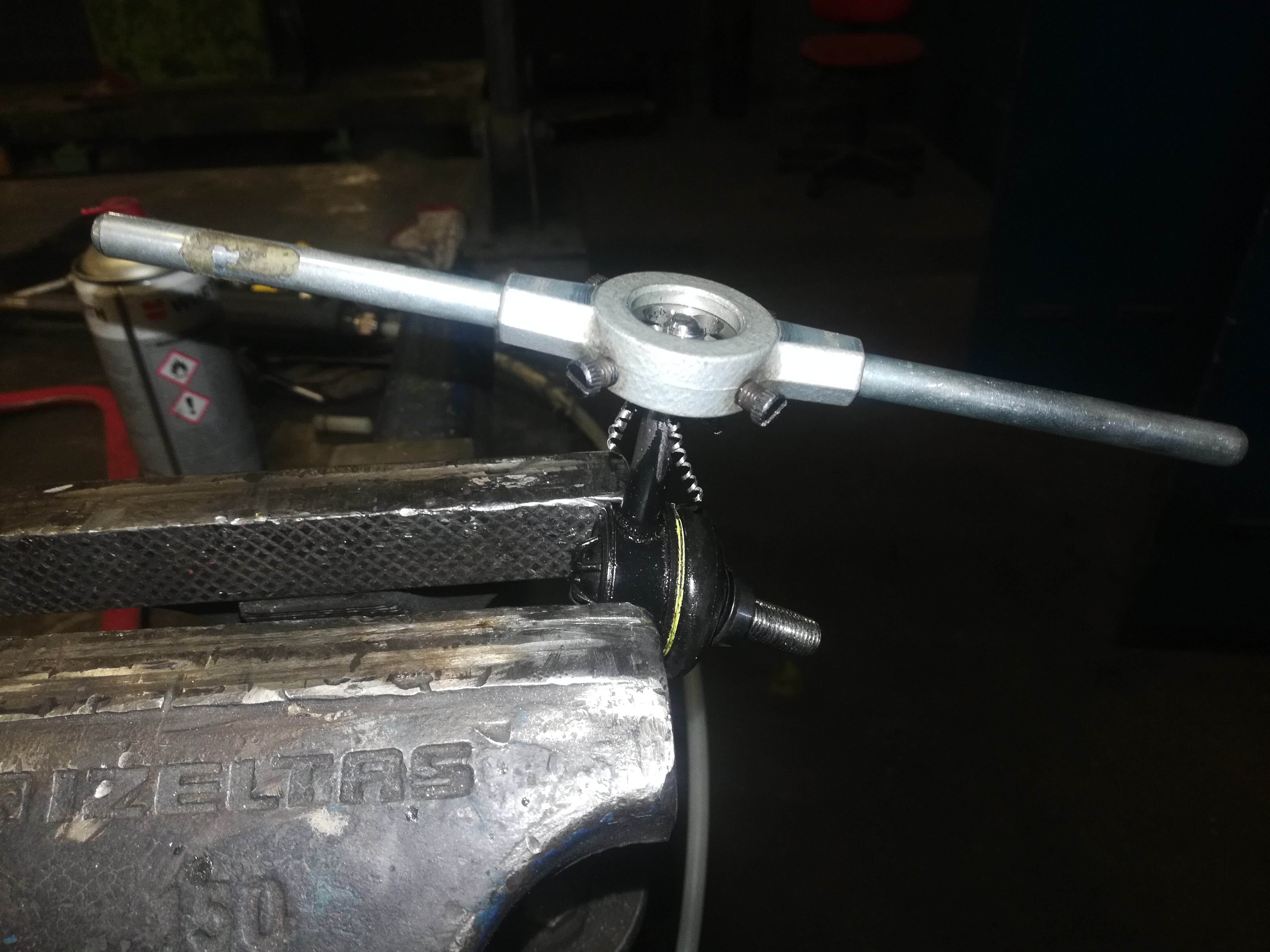

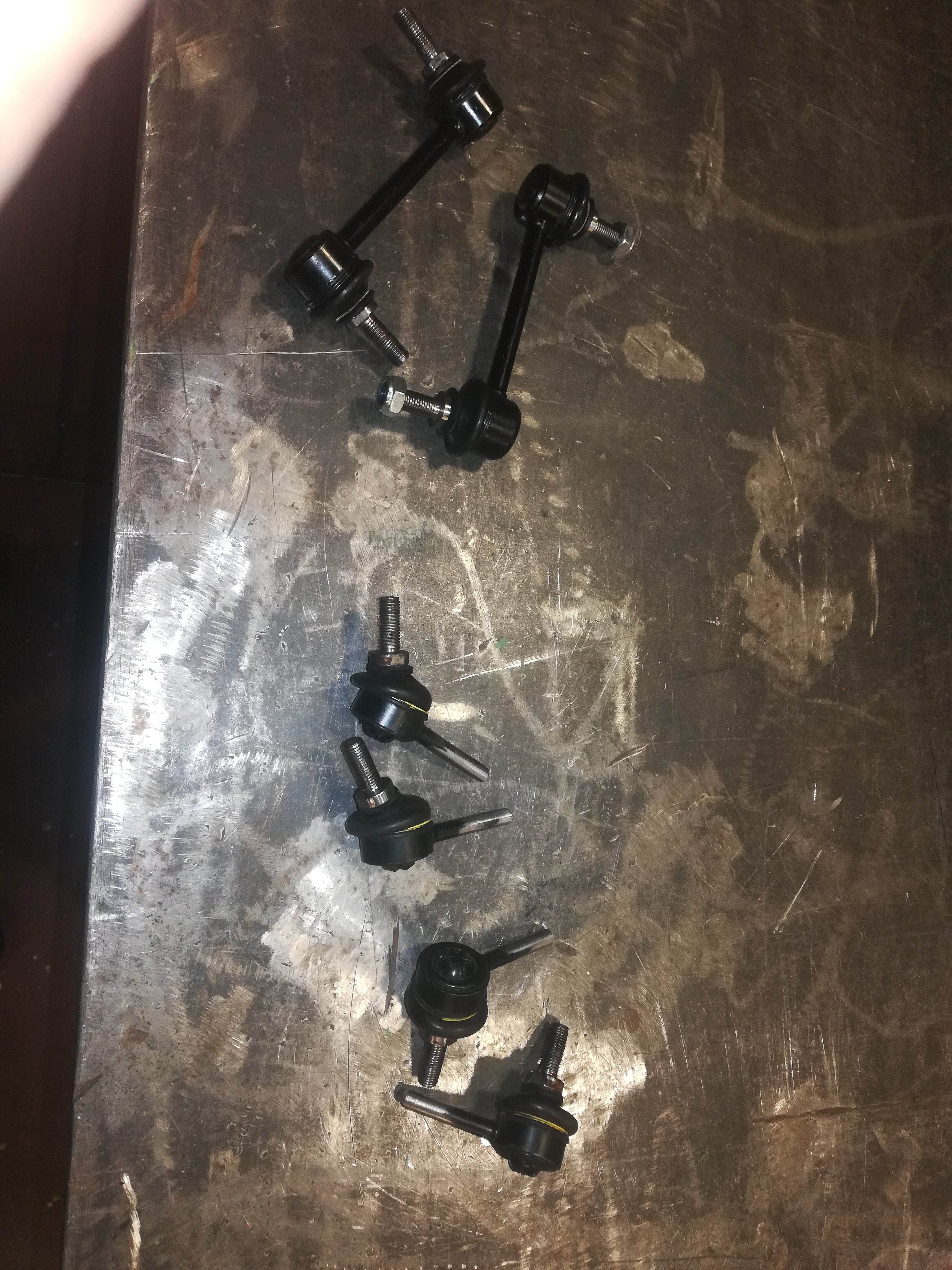

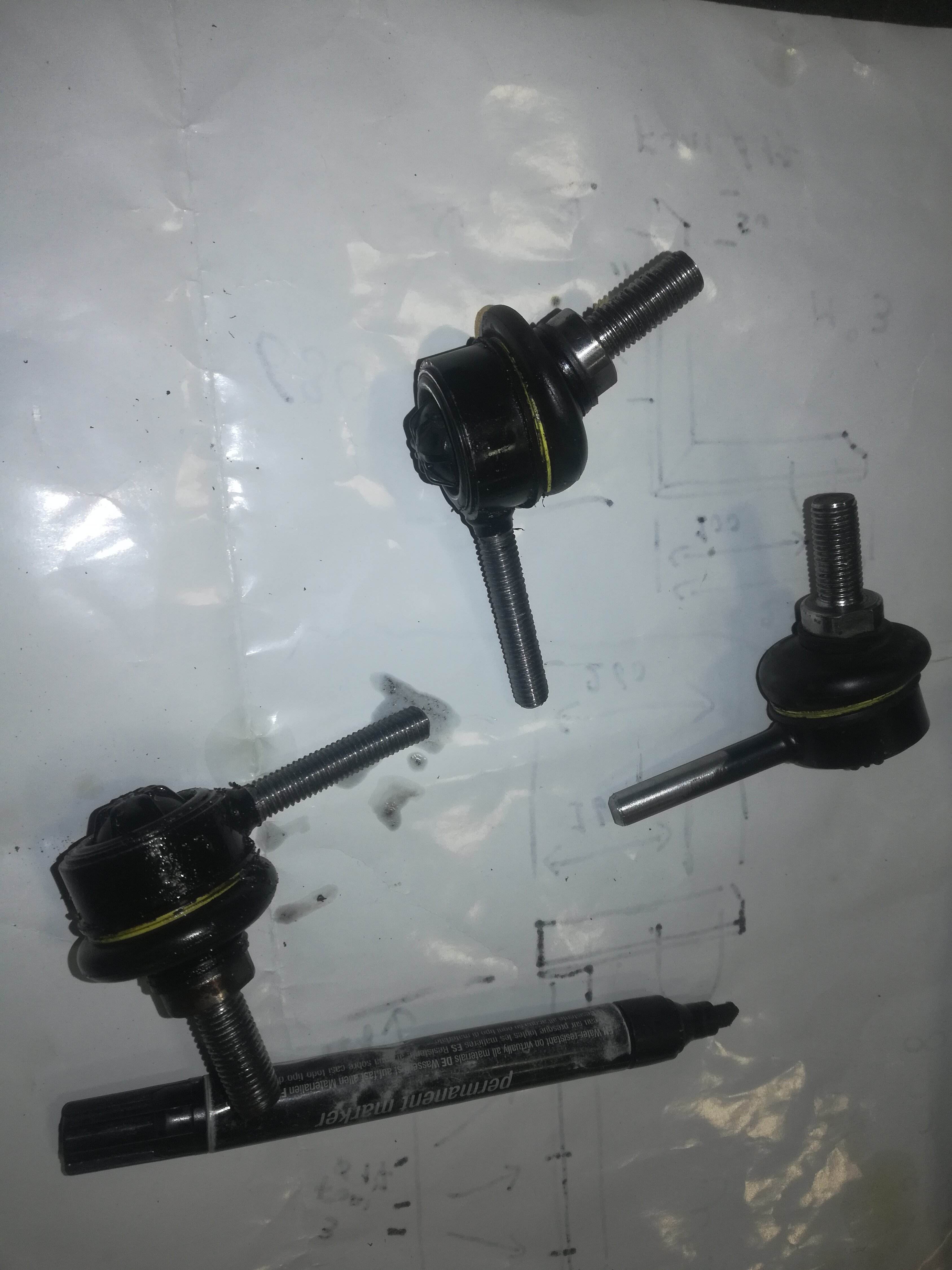

In pratica ho fatto tornire 2 bulloni da m12 sui punti dove tocca la forcella dell'ammo post. E sotto il parafango ho guadagnato un 5_6 mm.. La ruota risulta scampanata e non dritta e la differenza si sente molto in curva, ora sto facendo le biellette regolabili x poter avere le barre stabilizzatrici in posizione giusta anche con assetto

Ottimo [emoji16][emoji16] di quanto sono torniti i bulloni?? Hai fatto delle prove per questa impostazione??
Non avevo pensato di recuperare lo snodo delle biellette originale per farle regolabili grande [emoji6][emoji6]
