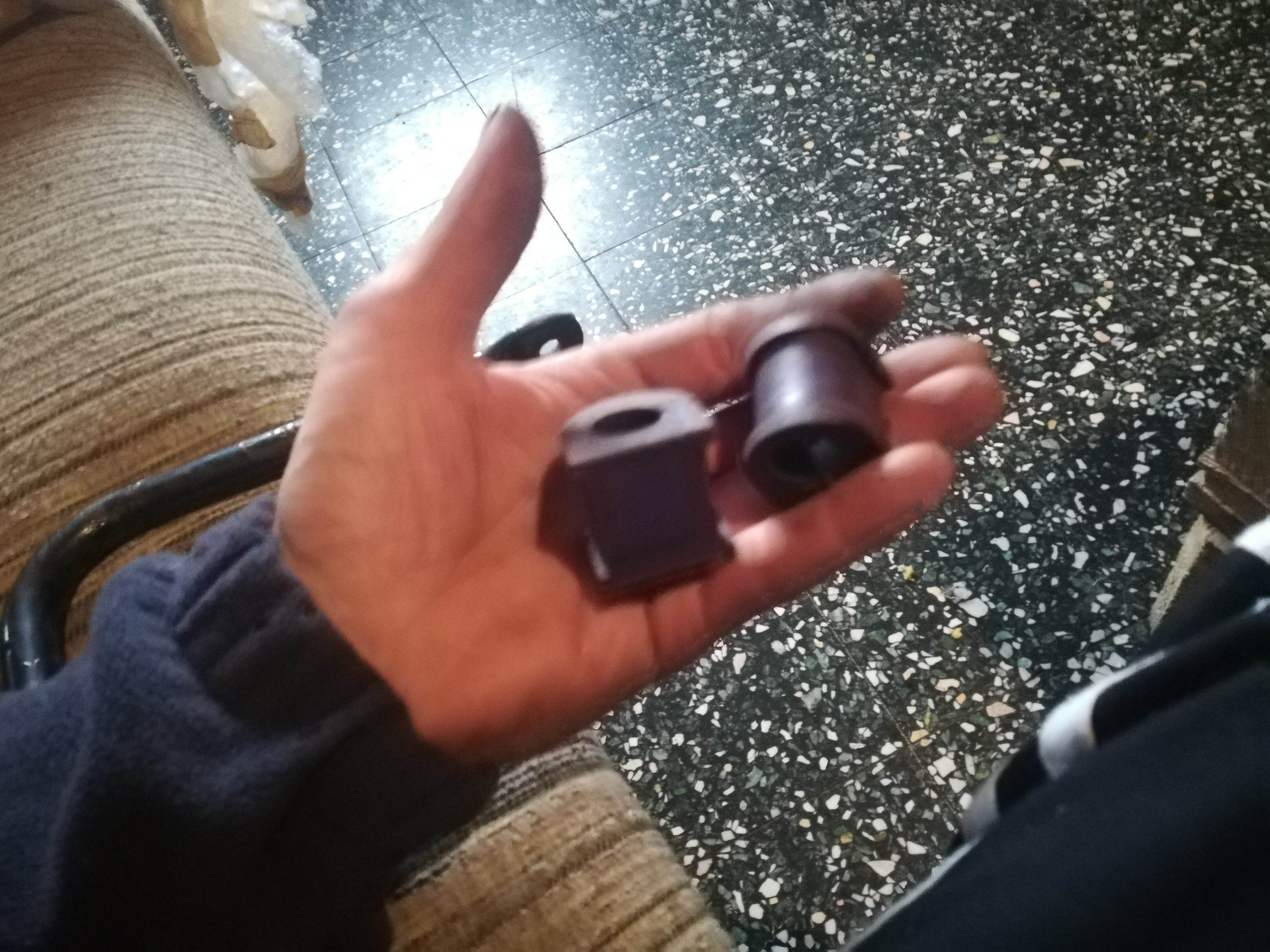

Grazie per la dritta e scusa il ritardo nella risposta.. I tubetti sono in acciaio e non alluminio.. Però non li userò lo stesso ho trovato un tondo da 20 però forse è c40 e fatichero un po' a forare ma provo.. Oggi è arrivata anche la barra della gta da 16 e i powerflex..
Pensavo di allungarle 4 cm rispetto alle originali spero basti

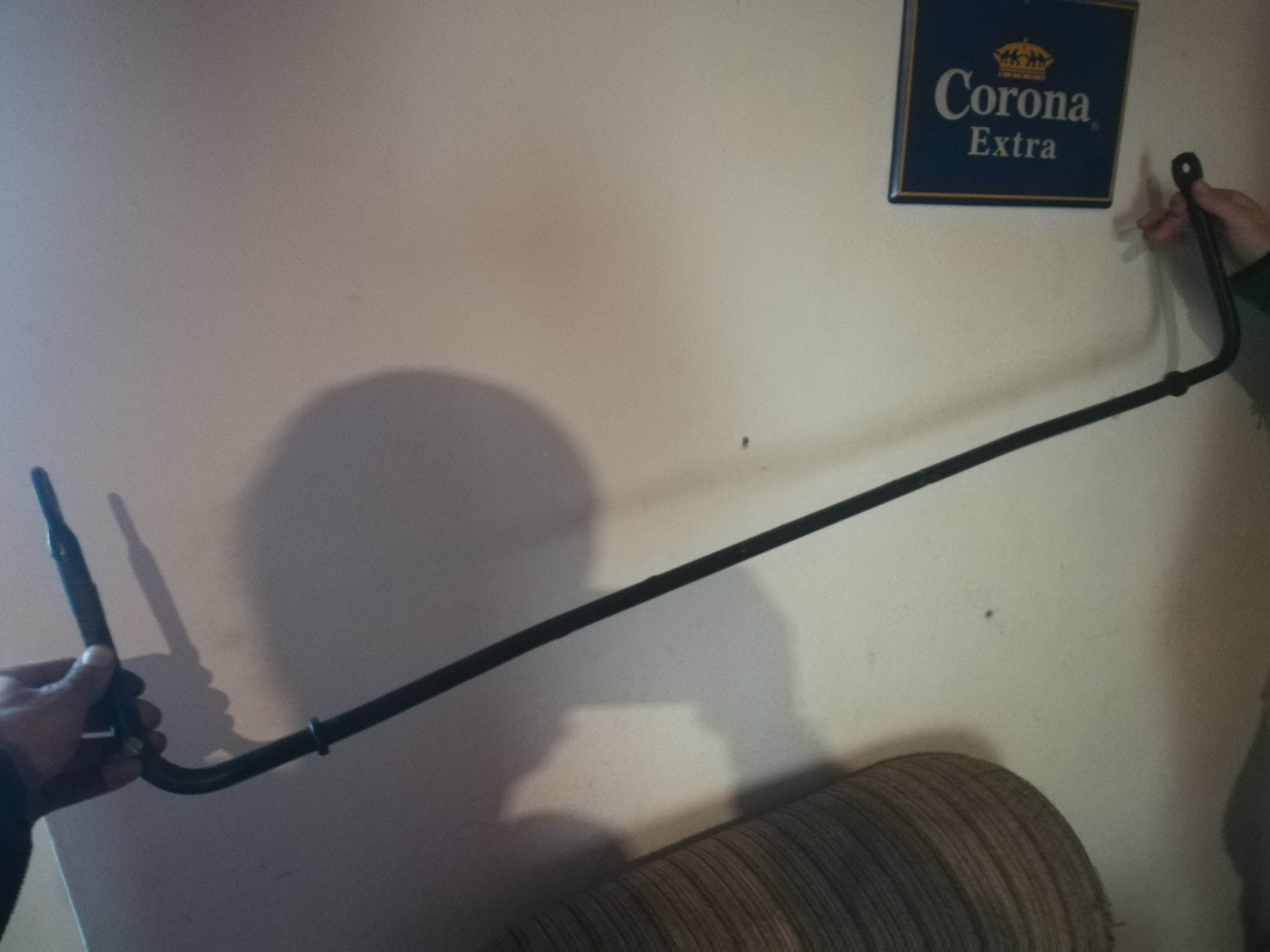

Con la barra da 16 posteriore della gta si è irrigidita parecchio, domani finisco le biellette anteriori e le provo. Alla fine uso un pezzo pieno da 30x 20lungo 40 con 2 fori

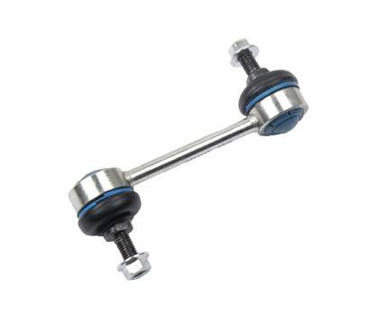

Idem per le biellette:
Alfa Romeo 147 - Fahrwerk Ersatzteile - Alfa Romeo Shop - Tuning, Styling, Fanartikel und Modellautos

Per le biellette ne avevo visto alcune su eBay a circa 60 euro la coppia regolabili.
Io ho tatechnix a ghiera regolabili, non vanno male ma se vuoi tenerla tanto bassa all'anteriore non rimangono molto rigidi, il posteriore dopo aver messo la barra di torsione della gta ho potuto abbassarlo ma prima della barra stava quasi alta come da originale. Ora ho 3 dita tra gomma e parafango all'anteriore e 4 al posteriore con i 17.
La campanatura non è come originale al posteriore e ho dovuto far tornire 2 bulloni x rimediare un po' ma non è come l'originale lo stesso però migliora di molto.
