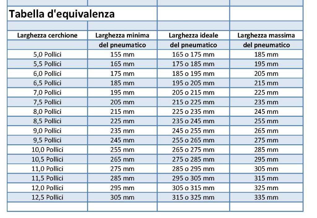

Ciao a tutti, ho acquistato da non molto una Giulia 180 AT8 a km0. La macchina monta cerchi a raggi da 17 pollici con delle Michelin Primacy 3 che mi toccherà tenere per molto tempo, visto che faccio mediamente 20.000 km all'anno. La domanda che voglio porvi è: se decidessi di comprare dei cerchi da 18 per le gomme invernali, volendole mettere tutte e quattro da 225, per poi usare successivamente gli stessi cerchi con pneumatici posteriori più larghi, mi converrebbe prendere tutti i cerchi con canale da 8 o prenderne due con canale da 9? Forse il cerchio da 9, con pneumatici da 225 sarebbe troppo esposto...

Io ho la doppia misura sulle estive (cerchio 18). Mi chiedevo se era possibile montare per l'inverno le gomme invernali entrambi 225/45 18 anche sui cerchi posteriori..? :rolleyes:
PS: Molto belli i Replica della OZ!
Teoricamente dovrebbe essere possibile! Quanto è largo il cerchio posteriore?

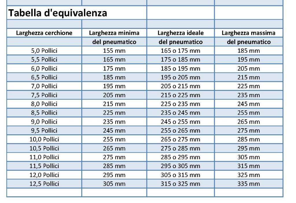

Secondo voi si possono comprare 4 cerchi uguali (da 8) per mettere 4 gomme da 225mm (quindi non differenziate ant/post)
per alfa Giulia, in modo da poter fare l'inversione pneumatici?
