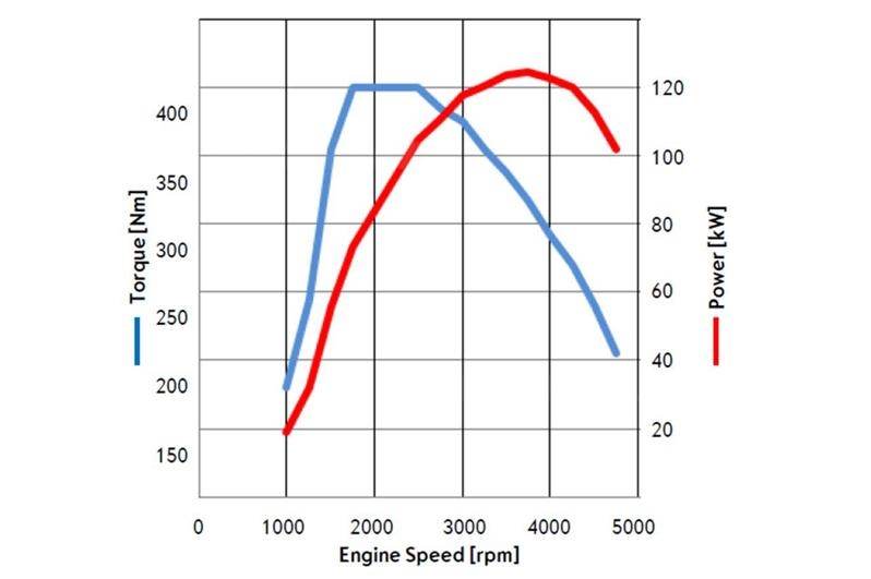

Caro Motozappadagar, ti preciso che al contrario di te non sono affatto un esperto ma solo un appassionato pertanto mi pongo subito ad un livello di conoscenze molto basico. Tuttavia non ho letto una risposta alle mie poche curiosità: tralasciando le schede tecniche che dicono pochino, me ne darai atto, ti pregherei (ma proprio per la passione che mi spinge ad avere approfondimenti e non per polemica) di farmi sapere se le prestazioni a regimi inferiori a 3000gm sono influenzate solo dalla coppia motrice oppure anche dalla potenza sviluppata e in ragione di questo se la curva di potenza sia esattamente uguale tra tutti i modelli oggetto del piacevole confronto oppure quelle dei 180/190 hanno una verticalizzazione o crescita differente rispetto agli altri meno potenti. Ti ringrazio ☺️
Stesso motore stesse caratteristiche calibrazione differente, l’andamento delle curve è identico fino a quando via mappa pedale, sul 150-160 TU driver tieni premuto l’acceleratore al 100% la Mappa interviene facendo chiudere la farfalla, (come se tu lasciassi leggermente l’acceleratore); quindi: meno aria, meno fiato e meno cavalli disponibili).
Per quanto riguarda il quesito, la guidabilità di un motore (e di conseguenza le sue prestazioni dai bassi giri) sono influenzate dall’andamento della curva di coppia, più è a bassi giri e costante più il motore sarà guidabile, dopodiché inevitabilmente la curva di coppia comincerà a decrementsre, mentre la curva di potenza continuerà a salire.
Infatti i Cavalli, per poter essere espressi devono essere cercati ad alti giri.
Infatti il picco di coppia massima su questo motore è a circa 1750 rpm il che garantisce un’ottima guidabilità, mentre il picco di potenza massima è a circa 3750 giri.
Tradotto, per SENTIRE i cavalli e la differenza devi allungare salendo si giri, mentre la spinta ai regimi intermedi nulla ha a che vedere con la potenza massima sviluppata, ma con la coppia ( che nel nostro caso essendo sviluppata con gli stessi valori agli stessi regimi, genera un andamento identico si bassi e medi).
Qui ad esempio un grafico (di un motore diesel a caso) dove puoi notare la differenza di andamento tra coppia e potenza, vedi che dove la coppia comincia a decrementare, col salire di giri la curva di potenza continua ad incrementare.
ok?
    34 KB · Visualizzazioni: 261
ok?
Ti ringrazio per la pazienza e per la risposta. Ho visto molti grafici del genere e mi sarebbe piaciuto vedere anche quelli dei motori della Giulia ma va bene lo stesso. Magari curiosando qua e là li troverò. Giusto a caso martedì e mercoledì sarò con una Giulia leasys che sicuramente sarà da 150 o 160 cv. Farò molti km chissà se cambieranno le mie sensazioni alla guida.
figurati, non c’è di che.
Purtroppo al momento non ho sottomano quelli di Giulia, ma sicuramente cercando li puoi trovare con facilità. :)
