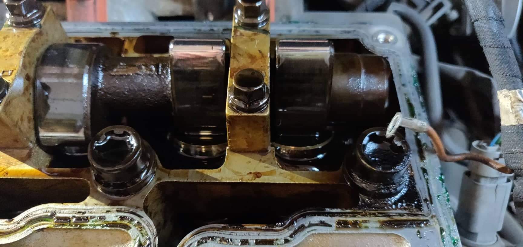

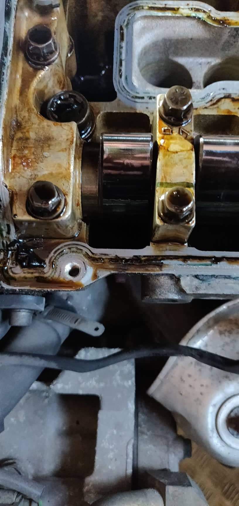

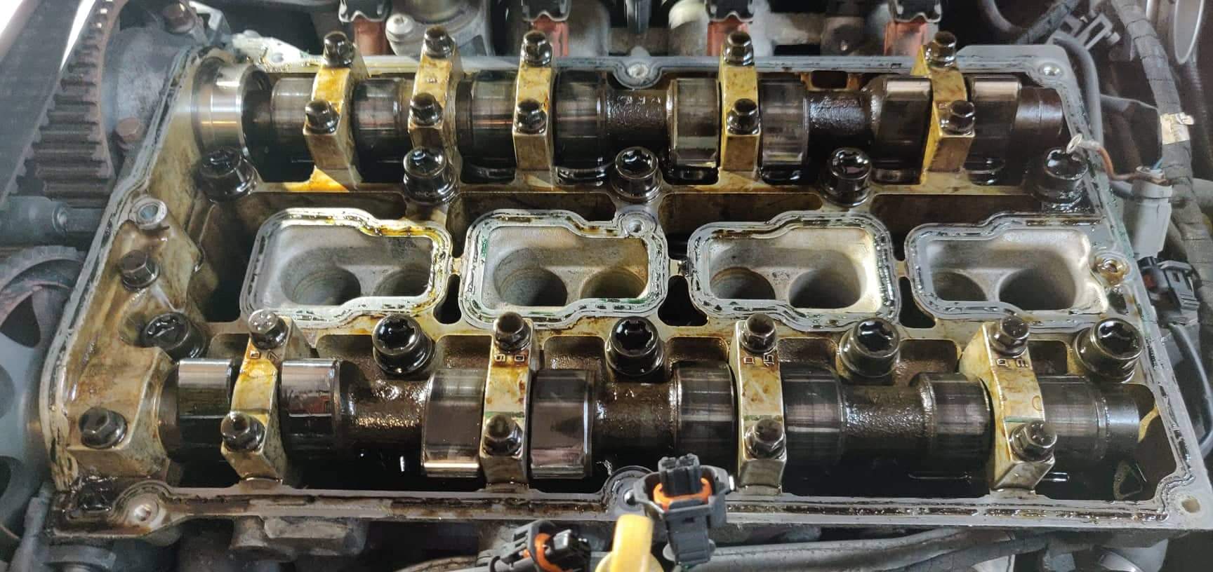

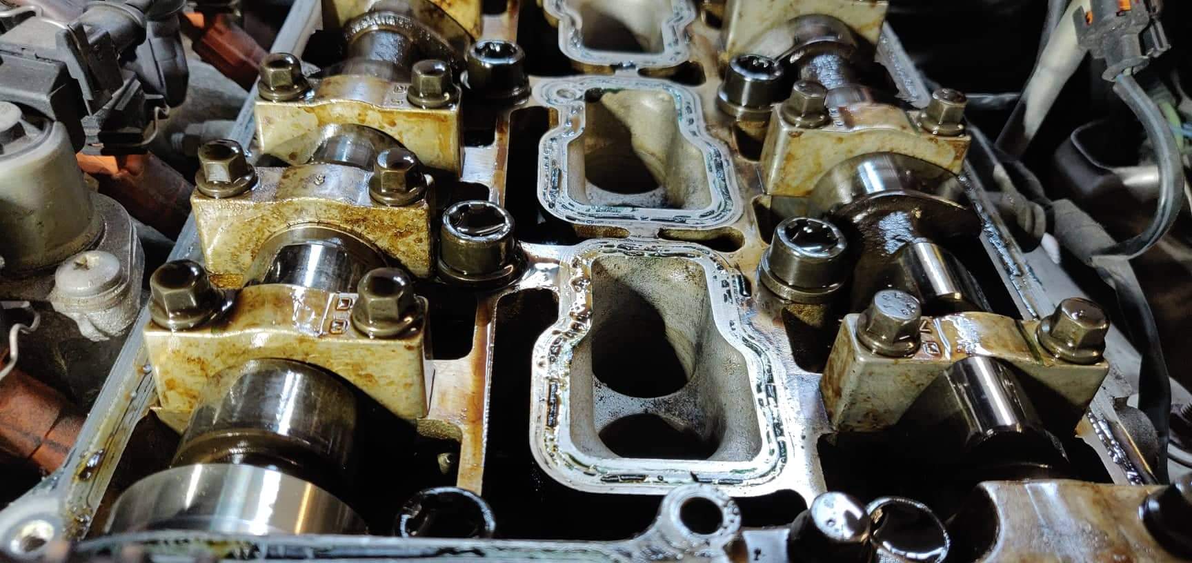

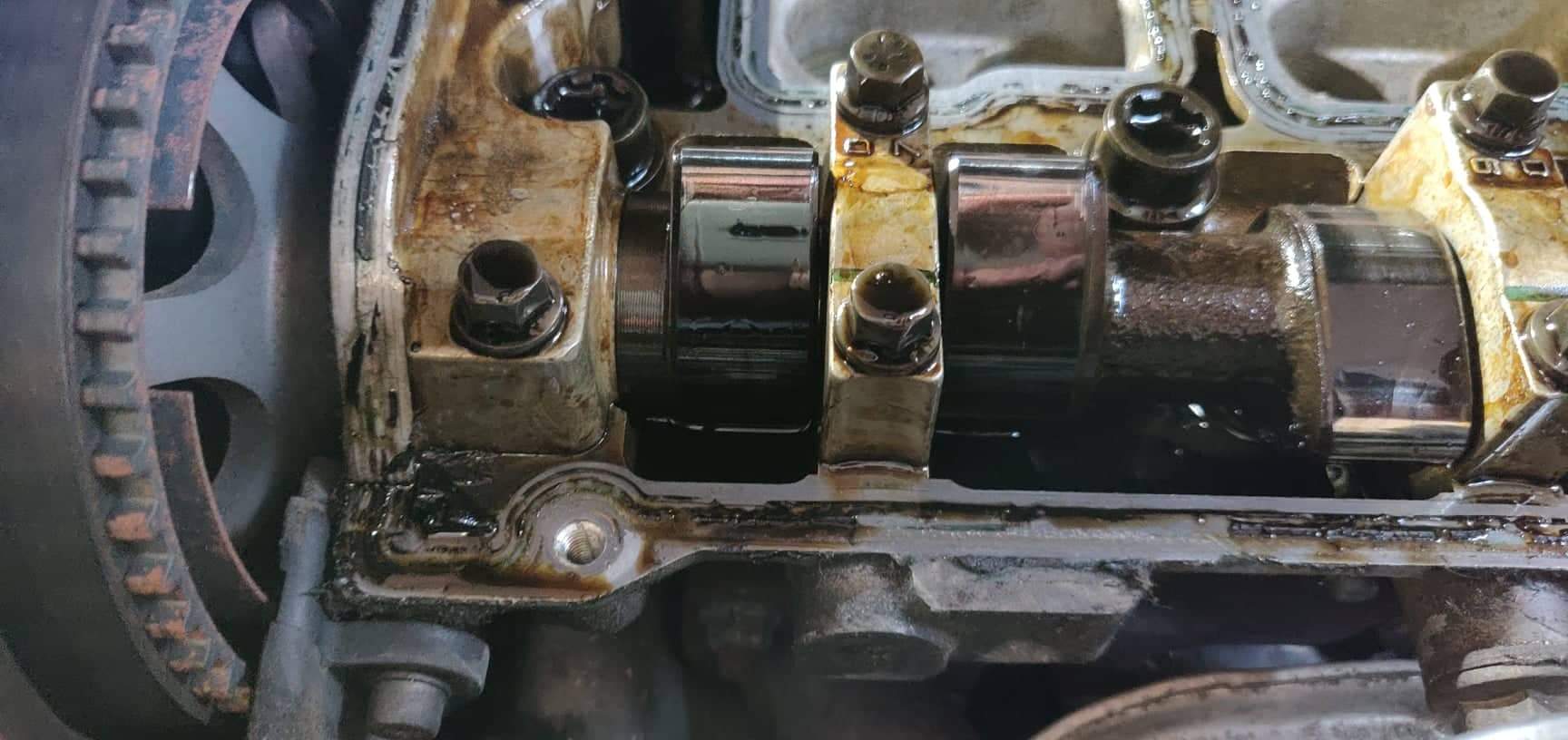

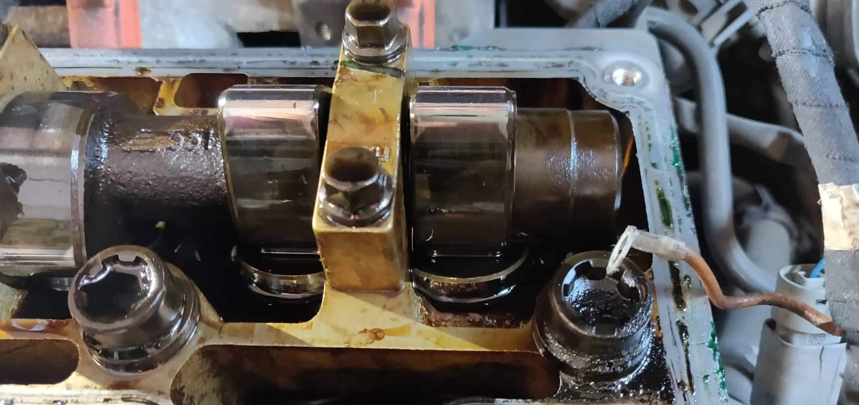

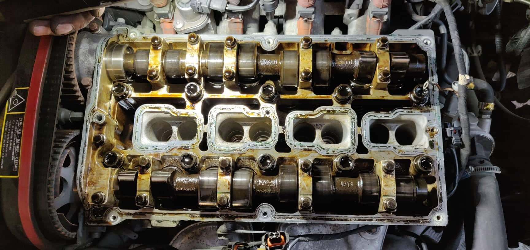

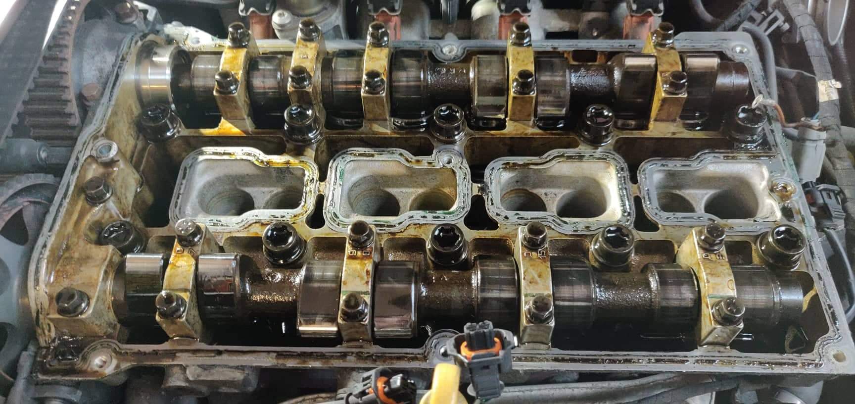

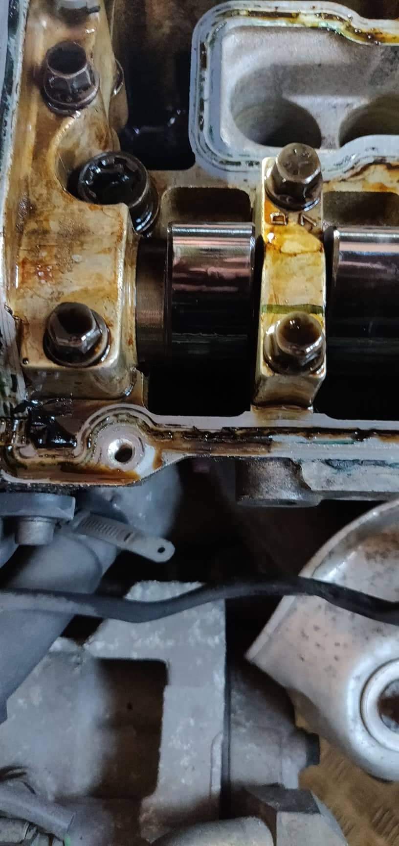

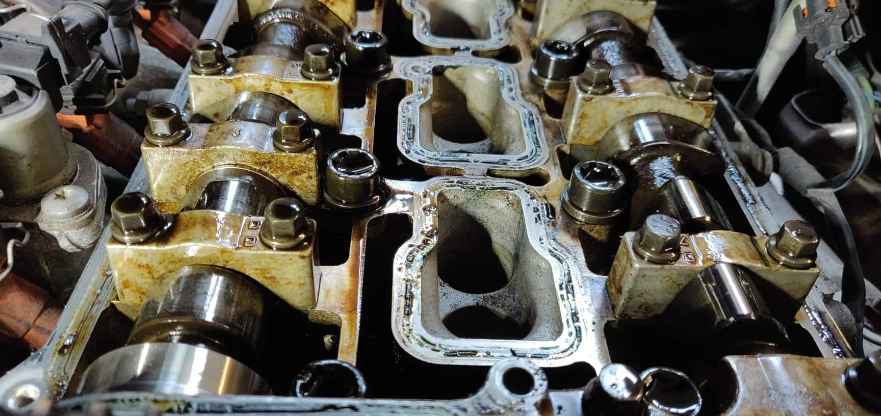

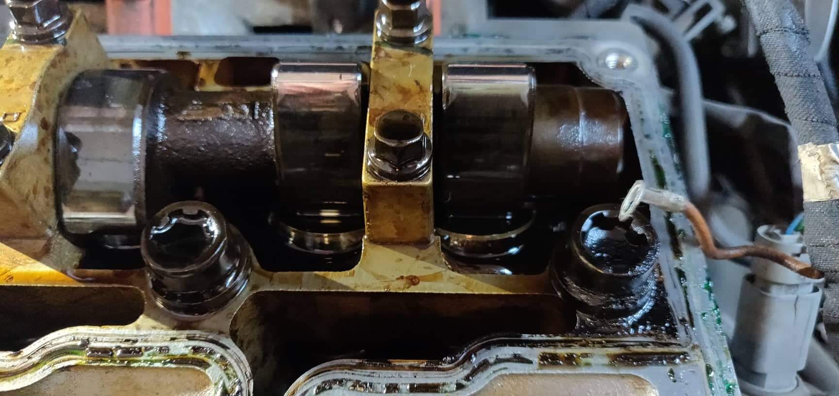

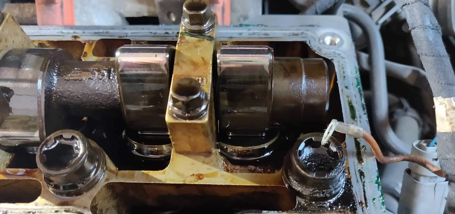

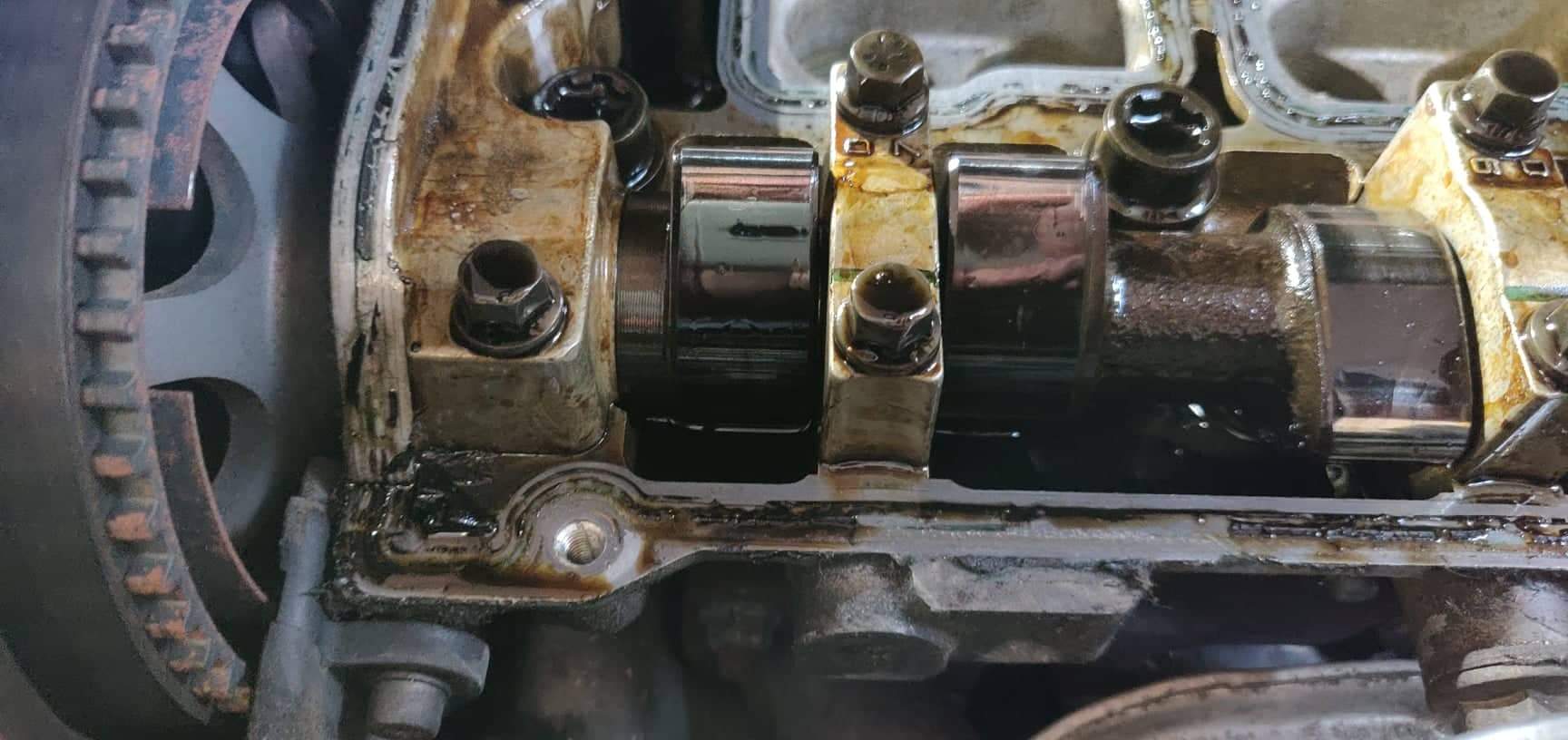

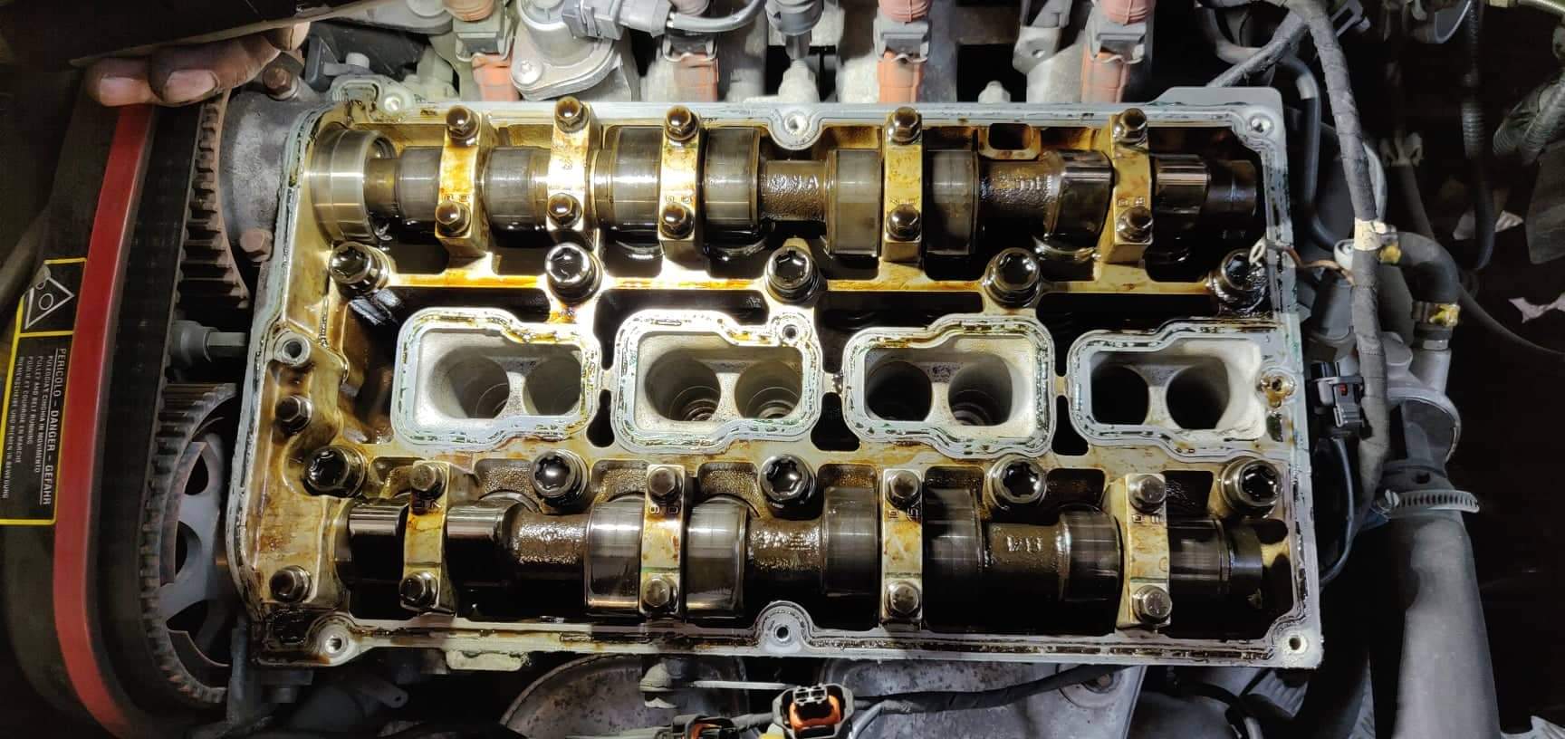

Non è così il mio olio. È scuro ma non nero. Se lo metto sul tovagliolo è giallognolo. Allego una foto di quando mi venne cambiata la guarnizione delle punterie
E menomale, su un motore a benzina non deve mai diventare nero. Comunque quel motore non se la passa tanto bene, l'usura delle camme è evidente, chiaramente non è colpa tua in quanto avendola presa usata la macchina si trova quel che si trova. Fagli davvero un bella serie di lavaggi con dei cambi olio ravvicinati mettendo sempre l'additivo di lavaggio.

Situazione alberi a camme di un 2.0 twin spark con più di 220 000km sempre trattato con olio 10W60. Notare la pulizia, la lucentezza delle camme e l'assenza di usura.

Ragazzi siccome questa conversazione mi sta piacendo sempre di più ne approfitto per fare un' altra domanda. Se nelle condizioni in cui si trova il mio motore, se andassi ad utilizzare l'additivo per pulire l'olio mica c'è la possibilità che qualche incrostazione dell'albero vada a staccarsi invece di sciogliersi e succede che mi finisca di danneggiare il motore?
No non c'è pericolo in quanto gli additivi seri sciolgono i residui nell'olio. E questo te lo garantisco con certezza in quanto ho usato sempre l'additivo anche in motori in cui la morchia la potevi raccogliere con il badile.
