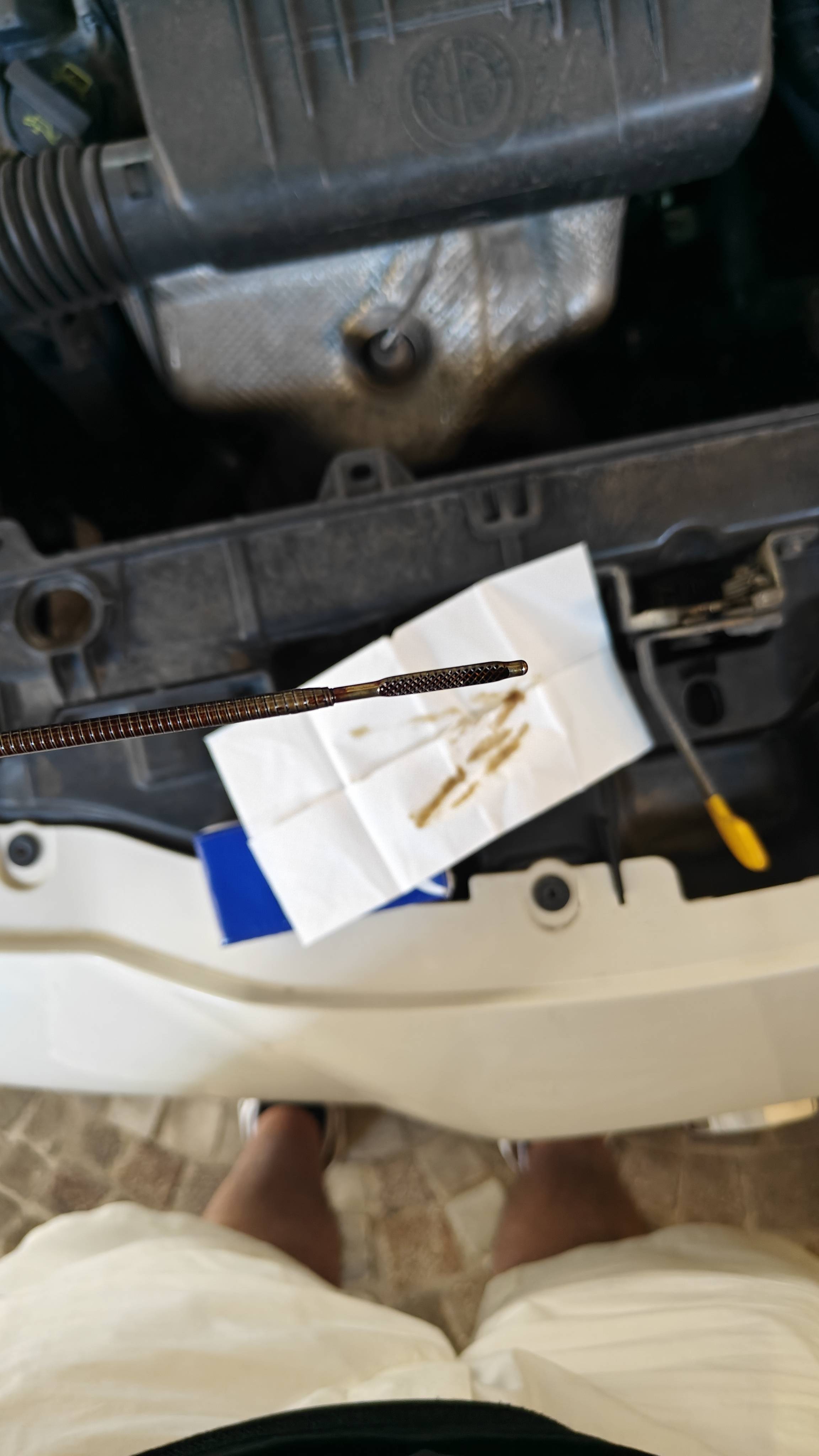

Ragazzi stamattina ho trovato l'olio in queste condizioni.. Dopo vado urgentemente dal meccanico
    311.8 KB · Visualizzazioni: 117
Non è questione degli ultimi due giorni, da quanto tempo non controllavi il livello?
Il meccanico ti dirà di cambiare l'olio ma ti conviene procurarlo tu l'olio e iniziare i cicli di lavaggio. Primo passo, scolare prima di tutto quell'olio frusto e buttarci dentro almeno un 10W40 shell e iniziare a girare. Passati i primi 500 ~ 1000km controlli nuovamente il livello e a 2500 ~ 3000km si procede con l'additivo di lavaggio per poi scolarlo.
