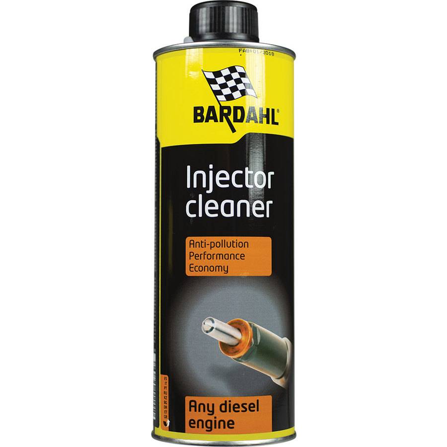

Per concludere un bel ciclo di pulizia degli iniettori con l'additivo bardahl.
Il prodotto è questo. Dose a doppia concentrazione con due boccetti da farlo lavorare in 50 litri di gasolio premium.
Avevo in mente di prendere il top diesel da un litro e metterne 150ml ogni 30 euro di gasolio...
Quello lì in sovraimpressione è più efficace. Al prossimo cambio gomme vai di Michelin Energy saver +
va bene grazie... ma per forza due in un pieno? Non posso farne uno in 30 litri ed un altro in altri 30 litri? E' che non faccio mai il pieno perché il gasolio mi ristagnerebbe troppo tempo nel serbatoio.
Reactions: kormrider
Va benissimo ugualmente.
