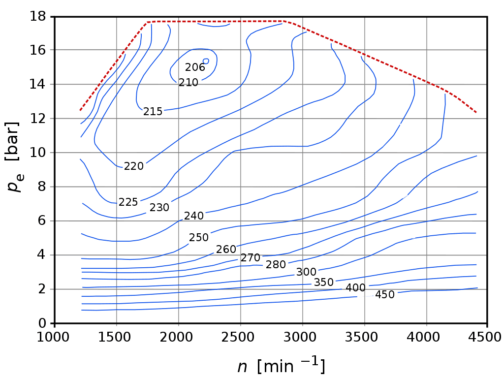

Il consumo di un motore andrebbe in g/kWh e visto in questo modo:
A valori minori corrisponde un consumo specifico minore. Appare evidente come il minor consumo specifico si ha attorno al valore di coppia massima.
Ovviamente questo grafico non è da confondere con il consumo medio o consumo istantaneo ma è da visualizzare come un grafico di rendimento del propulsore.
Questo grafico spiega anche perché si tende a sviluppare motori con una coppia massima il più in basso possibile. Non solo per motivi di guidabilità ma anche di emissioni inquinanti (minor consumo specifico = minore emissione di inquinanti).
Ora, perché in alcune condizioni un motore diesel o benzina possono arrivare a consumare meno una volta riprogrammata la centralina?
Principalmente perché si riesce ad avere un erogazione migliore e più pronta tale da ridurre la fase di accelerazione ed aumentare la fase di permanenza a gas stabilizzato.
Non solo ma a carico motore parzializzato si riesce ad apprezzare una riduzione dei consumi grazie ad una miscela leggermente più magra (sia nel caso dei benzina, sia nel caso del diesel).
Mentre invece con carico motore elevato i consumi inevitabilmente aumentano in quanto maggiore è la potenza erogata dal motore e, detto banalmente, viene iniettato più carburante.
Direi che questa è la cosa più importante da assimilare, molti confondono il rendimento del propulsore con il consumo più basso.
Come dire... non sempre il consumo minore coincide con il punto di maggior rendimento del motore... ;)
