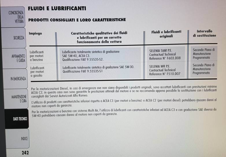

Dal LUM però viene consigliato solo un lubrificante ed è quello che ho sempre usato: olio con gradazione 5W-30.
Sul lum riporta anche specifica e sottospecifica. Per esempio c2 FIAT(numeri).
Se la tua porta il 5w30 prova il motul x-clean 5w30 fe che rispetta tutte le specifiche del motore.

Ecco quanto riportato sul lum. Vado a documentarmi sull'olio che mi hai consigliato... grazie mille!

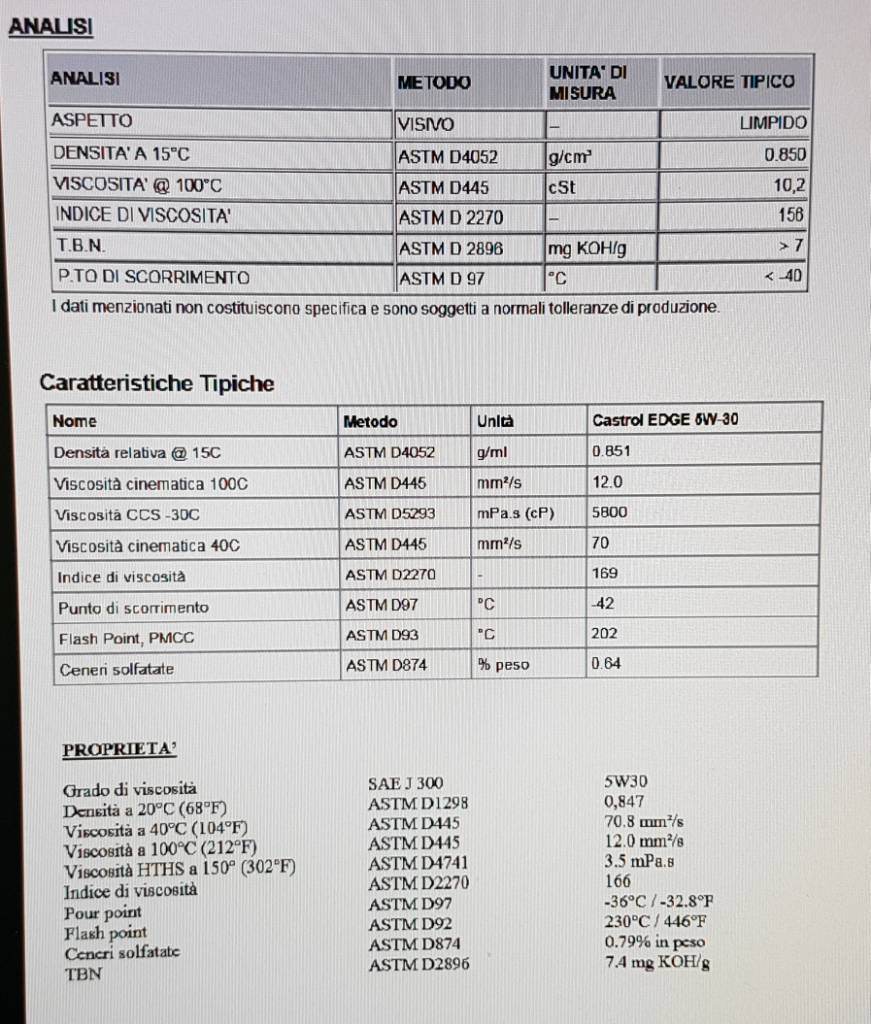

Prima di sostituire la turbina ho sempre usato selenia 5w30. Dopo aver sostituito la turbina il meccanico mi ha consigliato di cambiare olio e ha messo il castrol 5w30 ma non è cambiato nulla. Utilizzando il motul con la stessa gradazione dici che non è sempre la stessa cosa?

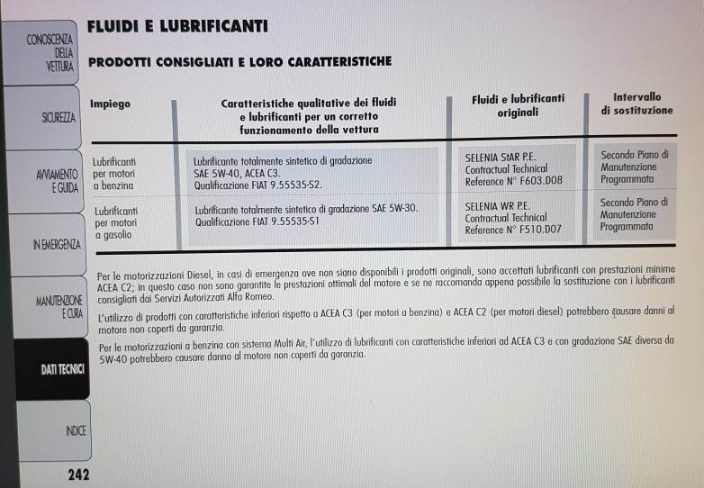

Ecco quanto riportato sul lum. Vado a documentarmi sull'olio che mi hai consigliato... grazie mille!Visualizza allegato 175992
Da quello che è scritto la vera specifica è la C2.
Non ti preoccupare della scritta "terroristica " che in caso di emergenza si può usare un olio che non sia il selenia
Guarda un 5w40 od anche un 10w50 che sia C2 adatto ai turbodiesel con fap e cat. Possibilmente Motul

Il castrol fa letteralmente cagare.

Rileggendo il LUM nel caso di motore diesel....
"L'utilizzo di prodotti con caratteristiche inferiori rispetto ad ACEA C2 potrebbero causare danni al motore...."
Quindi, se ho capito bene, usare un olio C3 non può portare problemi in quanto superiore a C2. Quello che può portare problemi è la gradazione che è superiore a quanto consigliato dal costruttore.
