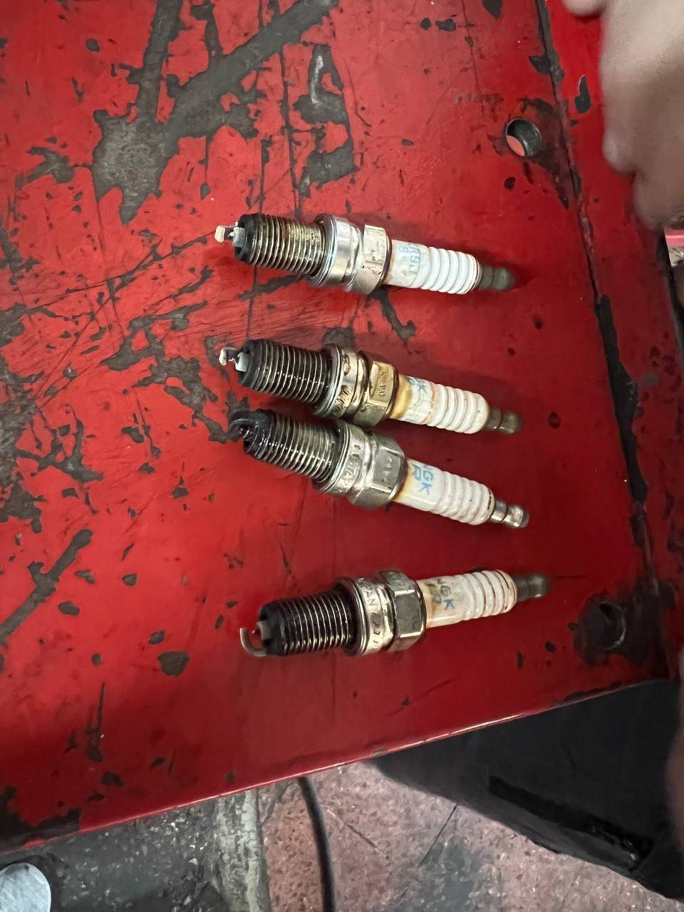

Buongiorno, per chi fosse interessato:
Problema perdita olio:​
1. Test di compressione sia a caldo che a freddo fatto: valori sulla norma sui 13.
2. Il meccanico ha smontato le candele: una di queste risultava bagnata di olio.
3. Ho fatto la pulizia del motore e messo l'olio Meguin Megol 5w40
4. Il meccanico mi ha detto che molto probabilità la perdita è dovuta a fasce/gommini valvole secchi ed esclude al 99% che i cilindri siano ovalizzati
Accensione a freddo:​
1. Oltre ad aver cambiato le candele ho pulito il corpo farfallato in quanto ero sporco.
Sfiato in accelerazione​
1. Niente di crepato, c'era qualche fascetta lenta e quindi adesso è tutto apposto
Adesso vediamo come va la situazione con questo nuovo olio e il lavaggio dopodichè si vedrà cosa fare, la macchina va perfetta
*allego foto candele e olio
    127.8 KB · Visualizzazioni: 177
    109.2 KB · Visualizzazioni: 178
#250
Se ha fatto il test di compressione ed è risultato ok come fa a dire che il problema è delle fasce, capisco una perdita gommini valvole..
Comunque dovresti risolvere se ti bagna la candela spesso oltre a non avere la corretta erogazione del motore, prima o poi potrebbe peggiorare e andare a tre cilindri..
