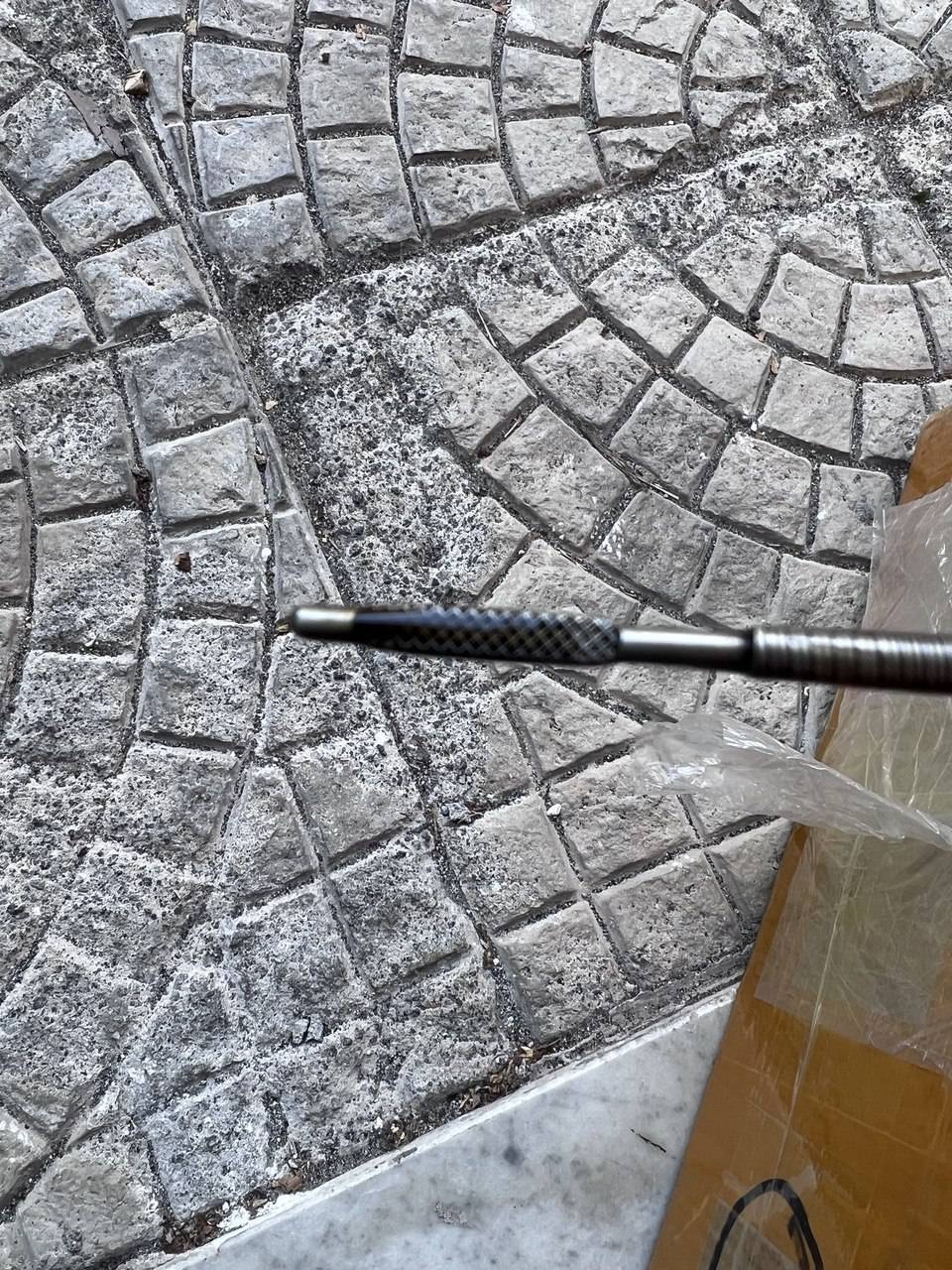

L'unica cosa che non riesco a comprendere è questa.. dopo aver fatto il lavaggio con Tunap ad Agosto questo era il livello dell'olio dopo 1700 km pensavo di aver risolto ed invece no visto che il consumo è andato ad aumentare, per quale motivo?
    315.1 KB · Visualizzazioni: 201
Può essere che si incolli qualche raschia olio. Riprova con un altro cambio olio e lavaggio con additivo. Comunque ti ripeto che quell'olio è già fin troppo nero per soli 1700km
se ti ricordi ti avevo detto che era un effetto della luce, ti posso assicurare che l'olio era bello pulito
si settimana prossima cambio con un nuovo olio e vediamo se riesco a fare di nuovo un altro lavaggio
Ma la prova di compressione l'avevi fatta fare??
No.. il meccanico del preventivo di 1000 euro mi ha detto che non c'era di bisogno perché erano le fasce, mentre quello che mi ha fatto il preventivo di 3000 neanche l'ha citata e il meccanico che mi ha fatto il lavaggio del motore anche lui ha sostenuto il discorso di aprire.. purtroppo non so che dirti ho girato tutti i meccanici " migliori " della zona, settimana la porto da un altro meccanico dopo di questo ho finito.. l'unica alternativa è andare in concessionaria ufficiale..
