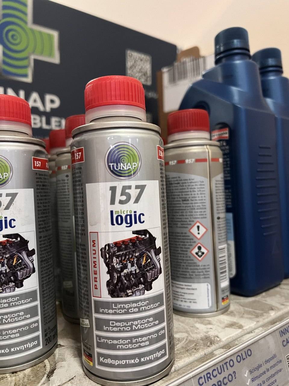

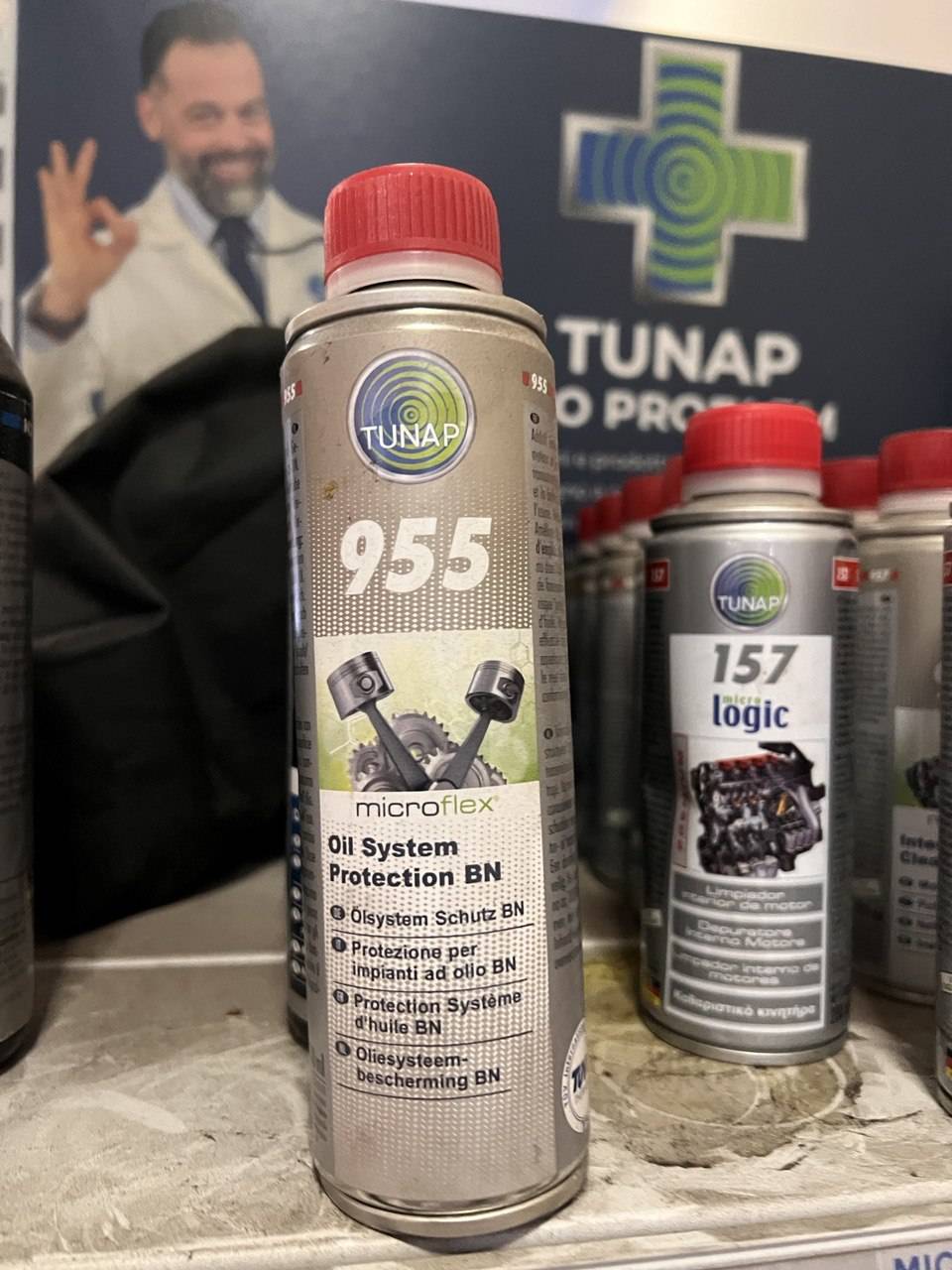

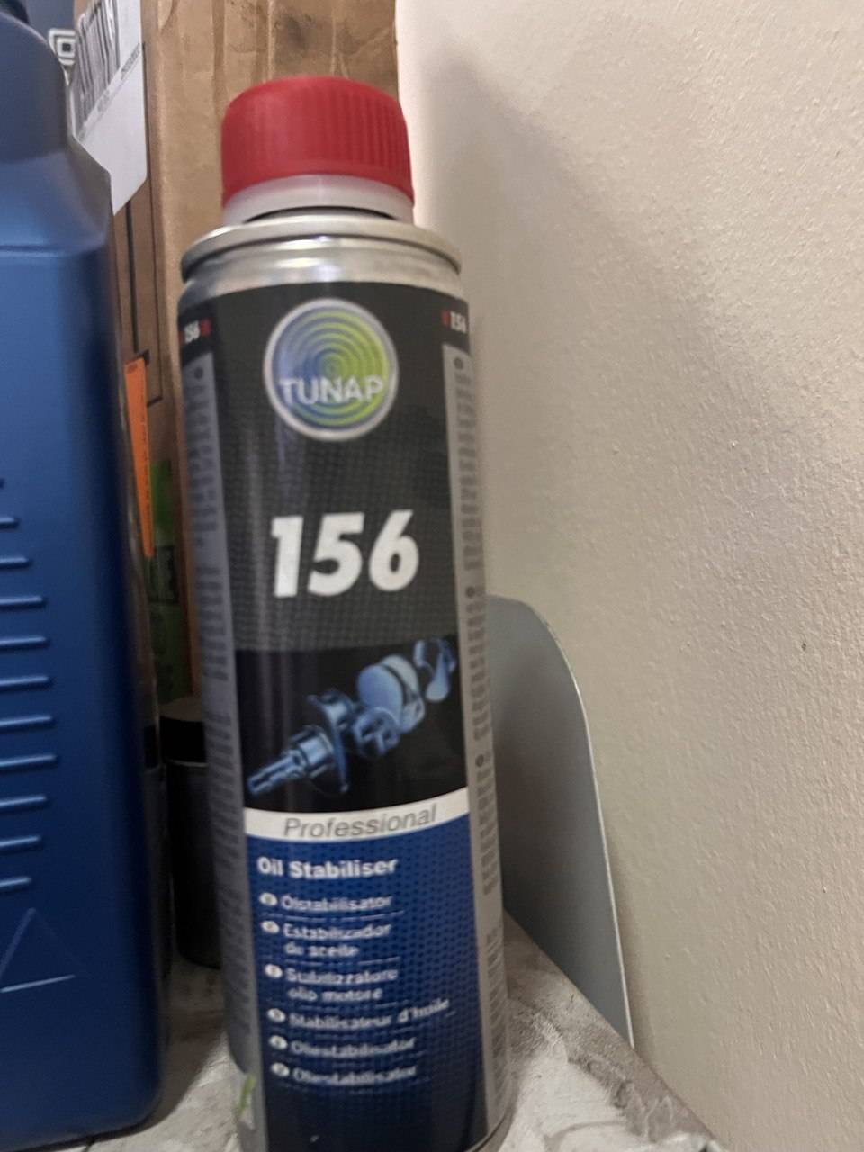

Aggiornamento:
Allora giovedì ho portato l'auto presso un officina specializzata in rielaborazioni per pista e con molto esperienza in Alfa Romeo, il meccanico ha controllato e provato l'auto su strada e mi ha detto:
1. L'auto è stata mappata
2. Il vecchio proprietario sicuramente non aveva il piede leggero
3. Il vecchio proprietario effettuava i tagliandi con molto ritardo o proprio non li ha fatti
4. La turbina è perfetta
5. Mi ha fatto notare che l'olio utilizzato non va assolutamente bene perché vaporizza in fretta
Dopo una lunga chiacchierata su come risolvere il problema e dopo avermi spiegato tutti pro e i contro di una pulizia al motore e ho deciso di affidarmi a lui quindi martedì lascerò l'auto in officina per effettuare una buona pulizia del motore e successivamente mettere un 10w40..
I prodotti che utilizzerò sono i seguenti.. brand TUNAP.
Vi aggiorno in seguito.. grazie a tutti per le risposte

Come io ti ho detto!!Olio sbagliato con noak alto!!Forte evaporazione!!!Lascia stare 10w40 che sono quasi tutti semi sintetici pessimi!!! Se vuoi il top metti il Meguin leichtlauf 5w40 che è un vero totalmente sintetico!Costa poco ed ha basso noak!!!!Anche il Castrol magnatec 5w40 ha basso noak (ma è hc, ottimo ma non eccelso)
