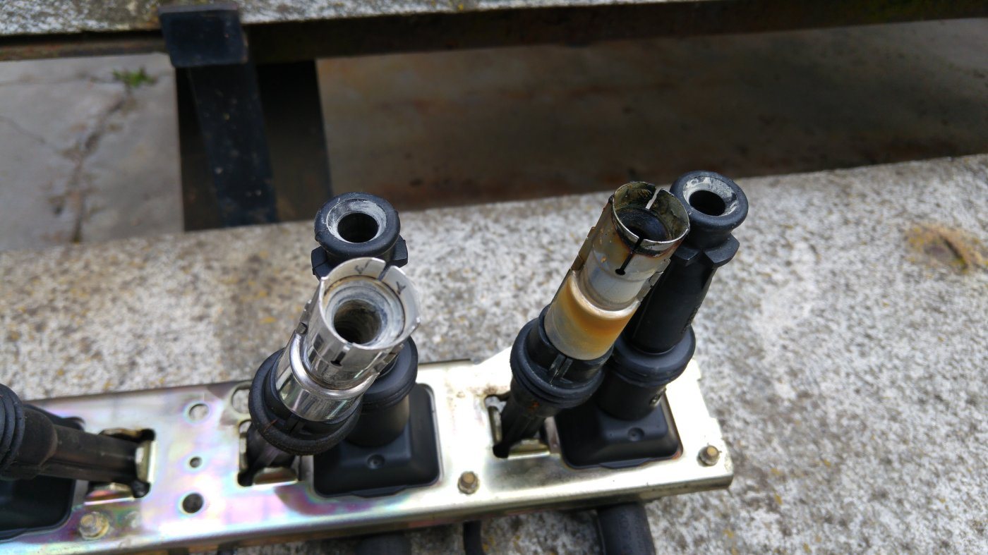

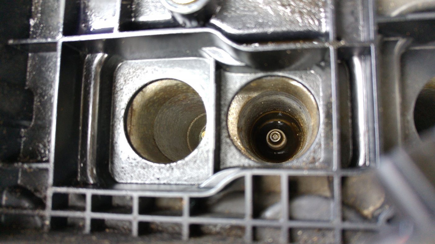

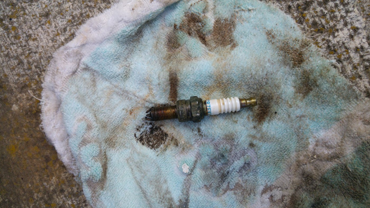

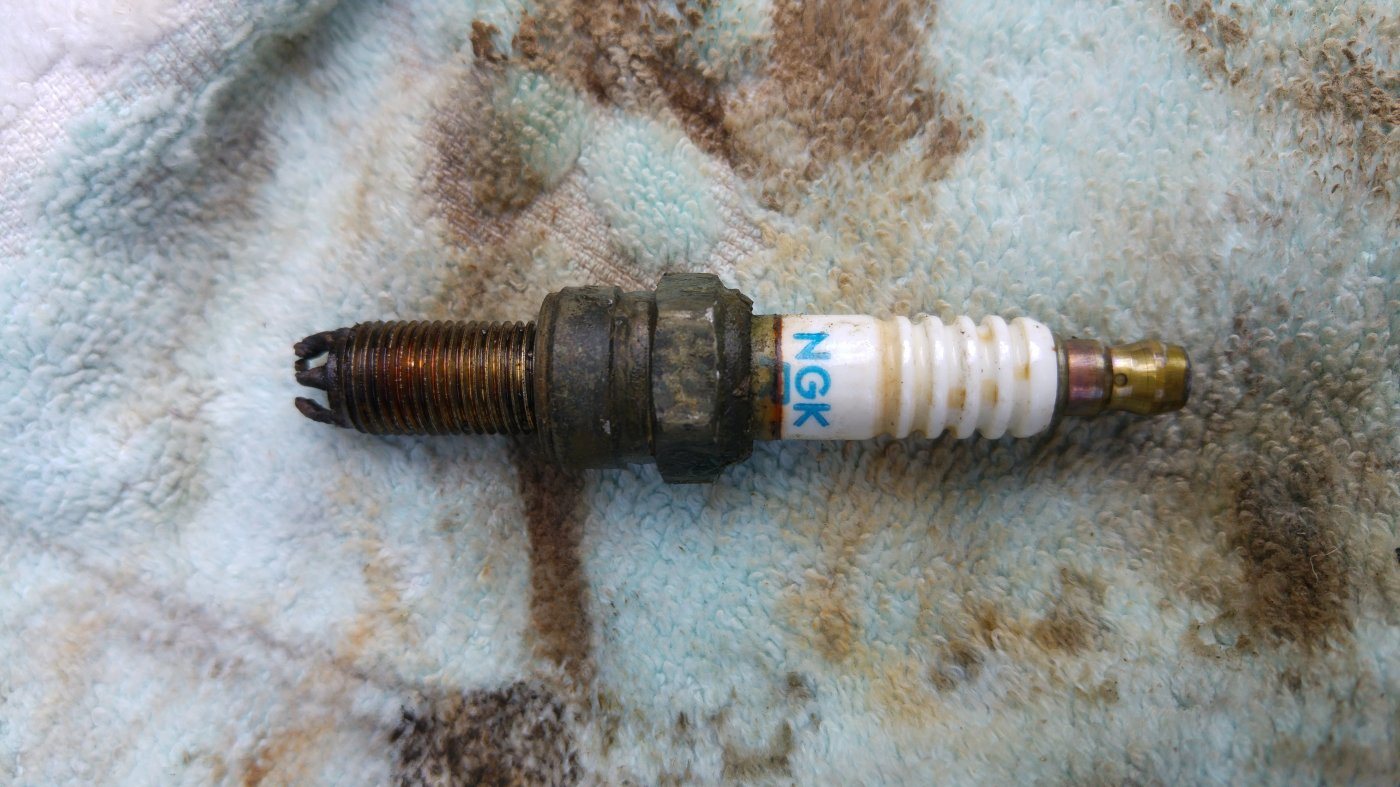

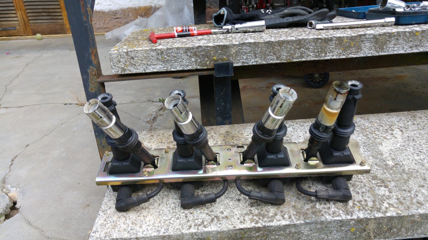

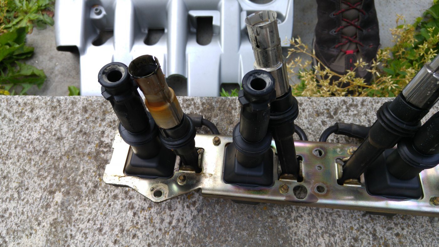

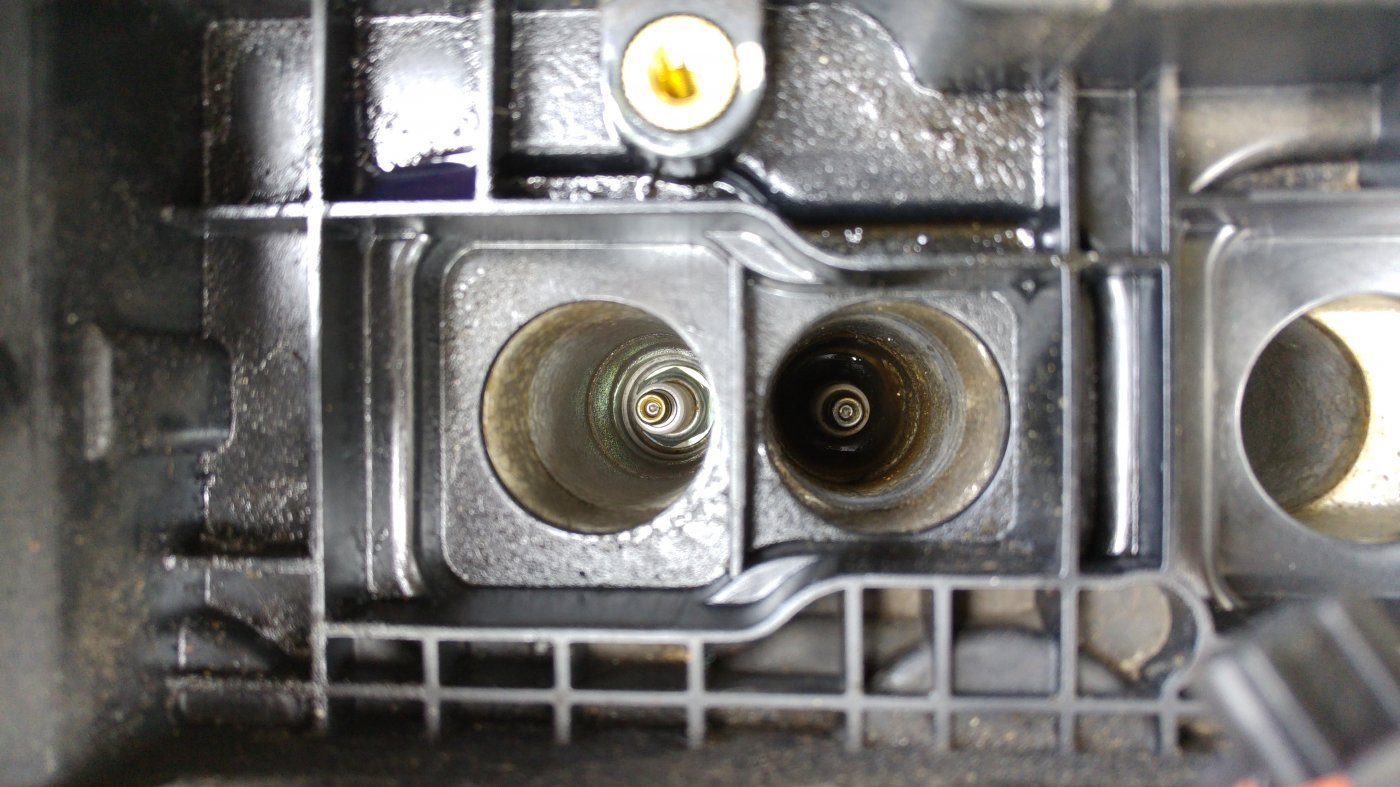

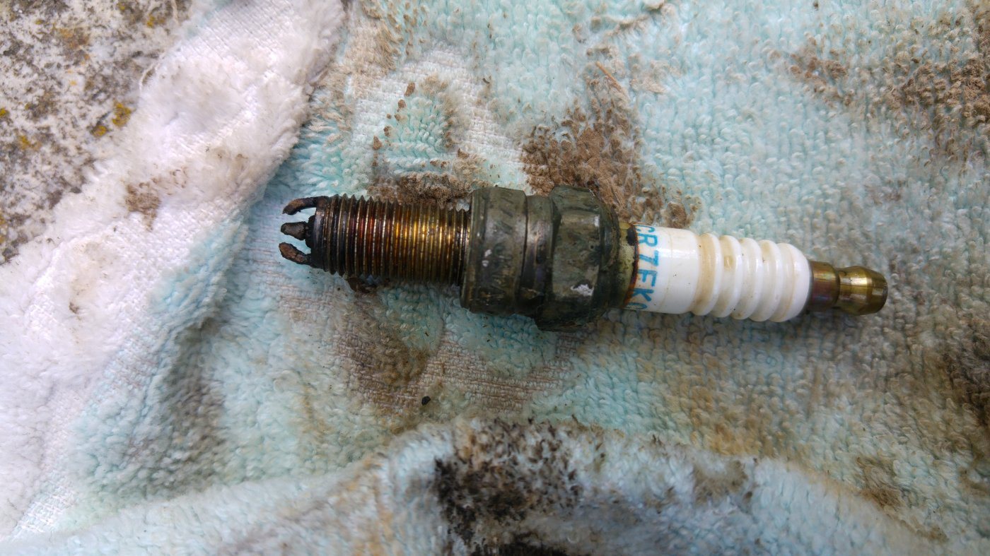

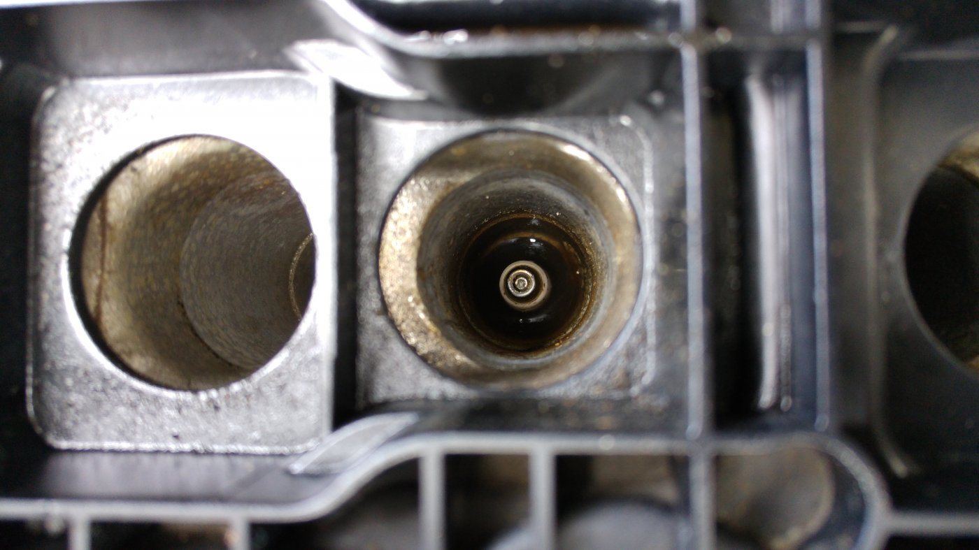

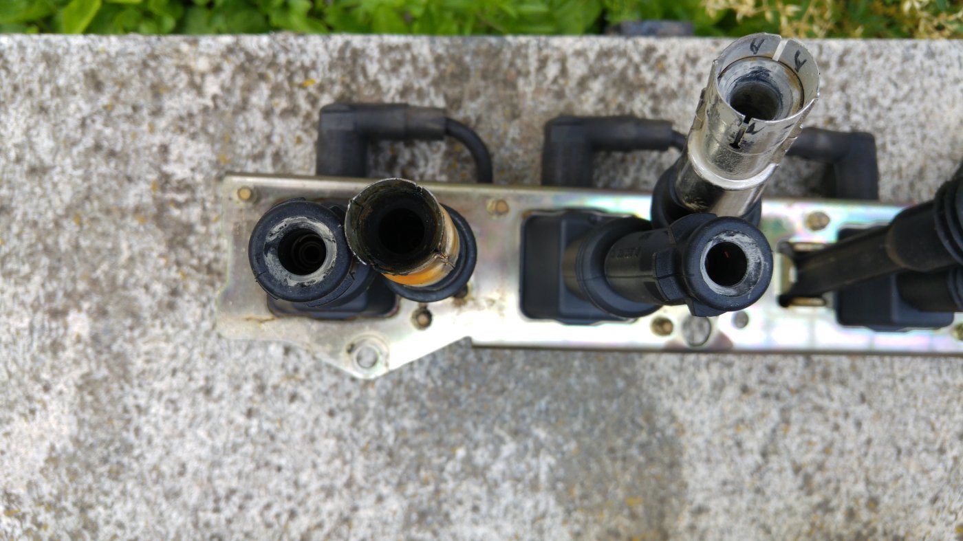

Buondì, sono andato ad acquistare la chiave per le candele ed ho scoperto che 1 candela su 8 è immersa nell'olio mentre le rimanenti erano perfette. Al post vi allego le foto della candela e del blocco candele.
Subito dopo aver rimosso la candela "sott'olio" la musona fumava come una ciminiera superando i 5000 rpm da fermo perchè ha bruciato l'olio in eccesso, poi è tornata alla normalità.

In che senso era inzuppata d'olio??
Dal lato superiore??
O sull'elettrodo?
Allora era la guarnizione del coperchio punterie che trafilava solamente in quel punto.
Ma le candele sono nuove?
Non credo... a questo punto potevi già cambiarle e sostituire la guarnizione del coperchio punterie
#80
Premesso che dalle foto delle candele lato elettrodi si evince chiaramente che vi è una combustione anomala, forse meglio dire pessima.
A primo approccio viene spontaneo dire che il motore brucia olio per trafilamento vuoi dalle fasce di tenuta vuoi dalle valvole.
Personalmente ho due dubbi, vale a dire:
1 - ho delle perplessità su sigla e giusto grado termico previsto sulla tua motorizzazione (qualcuno più esperto può correggermi se sbaglio).
2 - Può essere che nella storia dell'auto abbiano montato delle candele taroccate? (presumo che si sappia dell'esistenza di candele cinesi di pessima qualità spacciate per NGK, se non lo sapevate vi ho informati).
