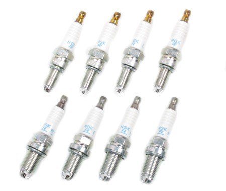

È un 1.6 Twin Spark ECO 105CV SENZA VARIATORE DI FASE E UTILIZZA CANDELE DIVERSE DAGLI ALTRI TWIN SPARK
8 spark plugs (exactly the spark plugs Alfa Romeo mounted during the production)
Suitable for Alfa 147 1.6 TS 16V Eco
Genuine Alfa Romeo spare parts
These spark plugs have a replacement interval of 60.000 km
sulle versioni 1.6 Twin Spark 105cv vanno Cambiate ogni 60.000km
Ed hanno questo codice:
Codice: BKUR6ETB + CR7EKC
