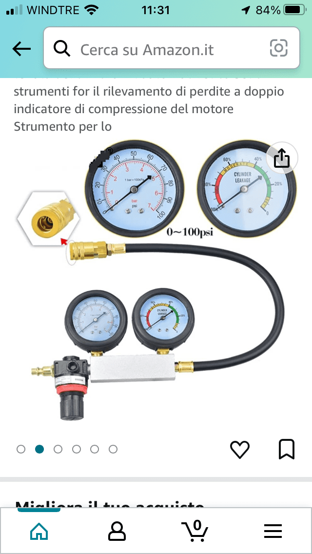

Tipo questo.. TENUTA compressione.
    105.3 KB · Visualizzazioni: 162
In questo caso mischia olio il problema è relativo visto tt olio che mangia..
Questo devo acquistarlo , è sicuramente meglio del mio a singolo indicatore..
