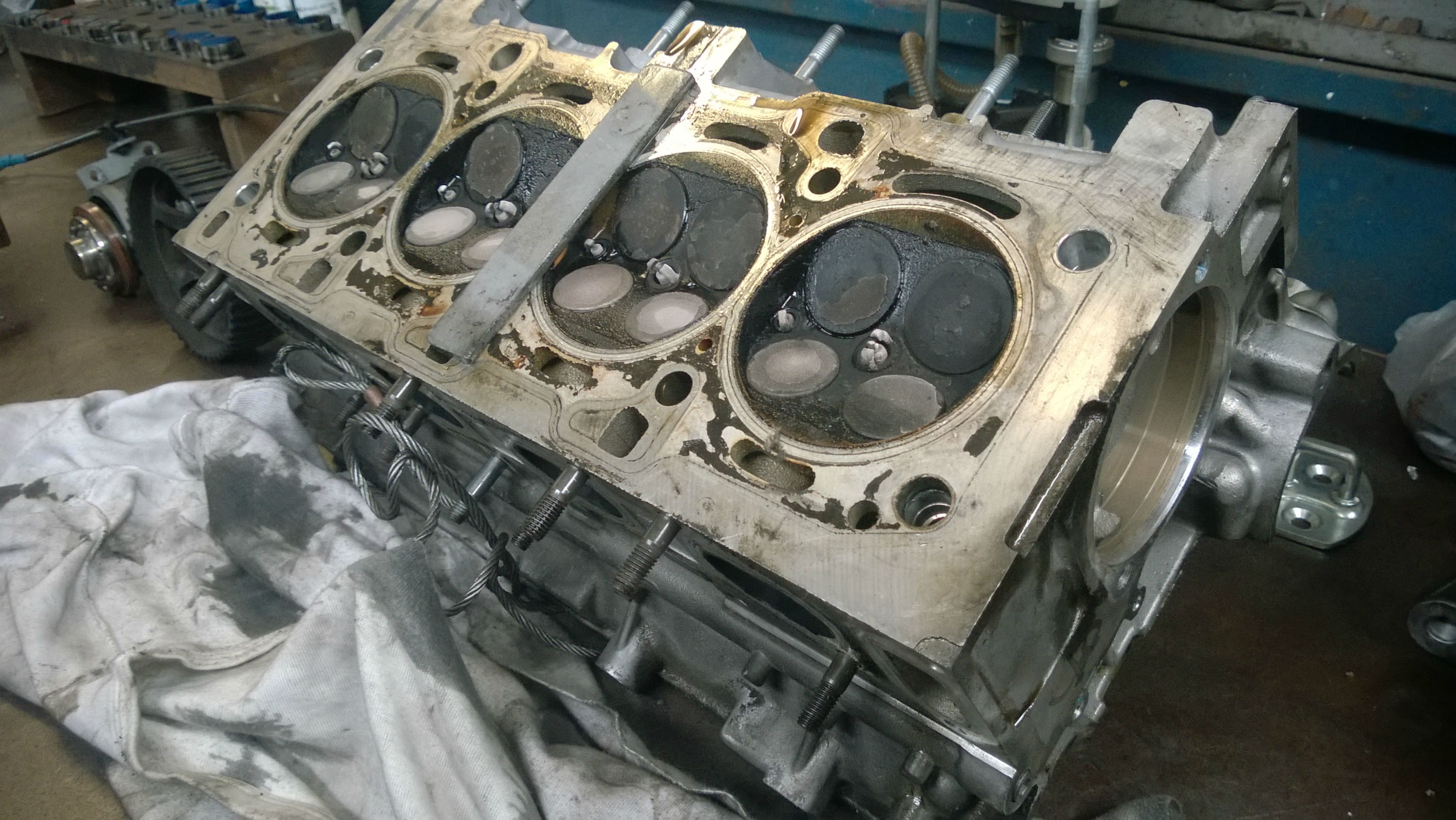

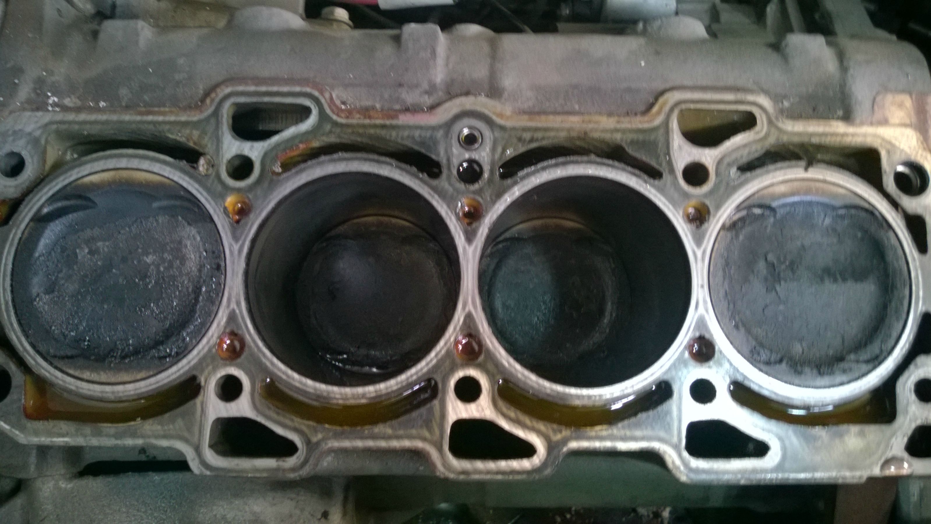

Per capirlo bisogna solo aprire il motore?
si, la testata. Se vedi la situazione conciata così...
