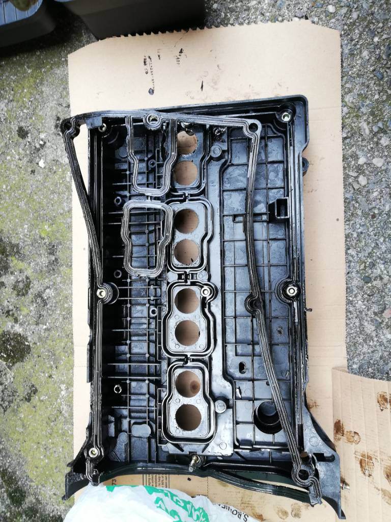

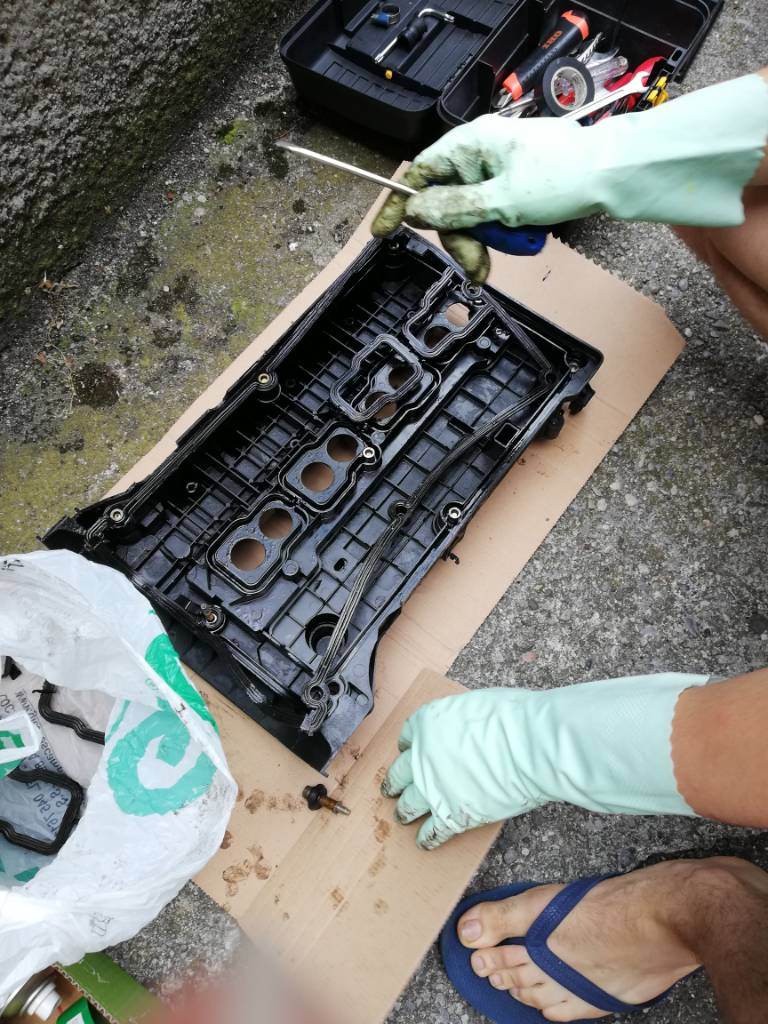

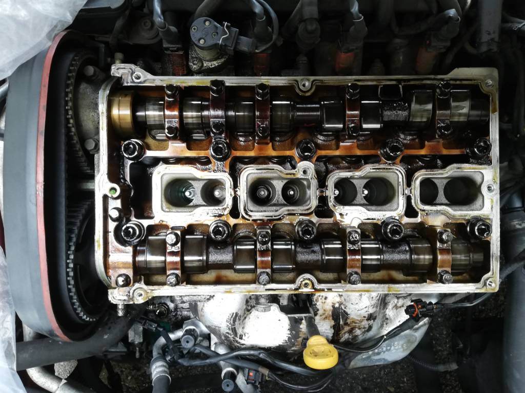

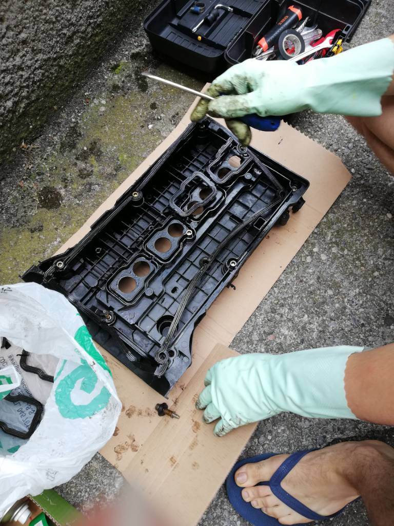

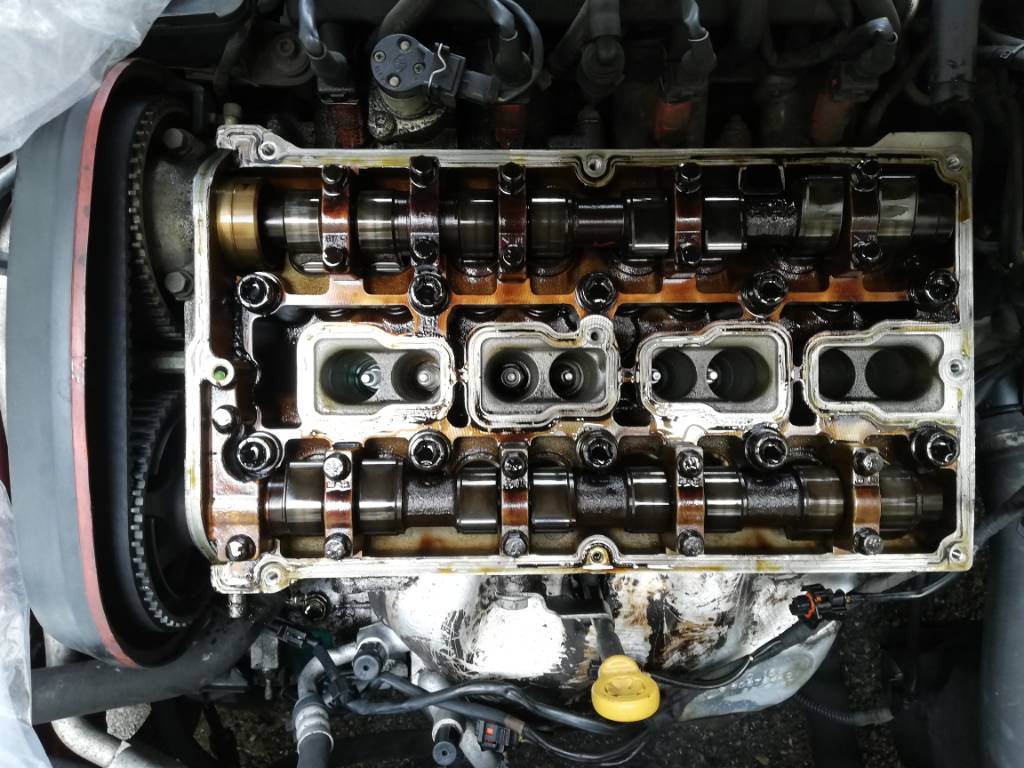

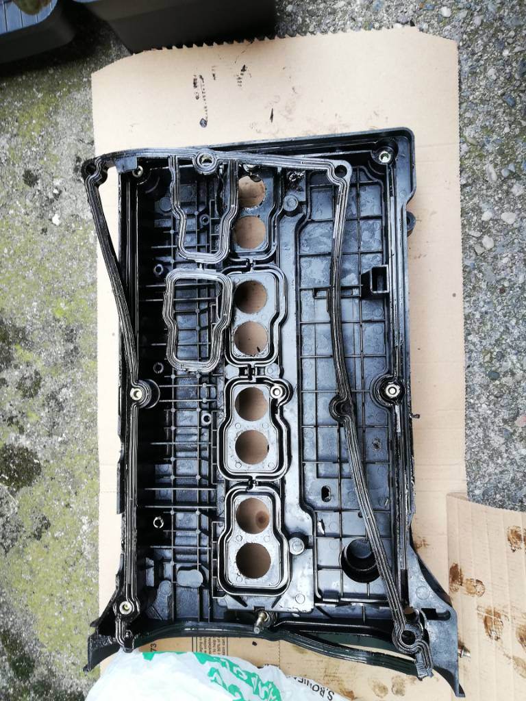

Guarnizione sostituita. E ho anche appurato che i paraoli non perdono. Era la guarnizione talmente secca che sembrava plastica, infatti togliendola si è distrutta. Finalmente ora potrò appurare i reali consumi di olio.

Ottimo;)che guarnizione hai preso allora?magari lascia senza la copertura e controlla la tenuta.....con le candele hai combinato?ciao

Ho preso una Flebi Blistein, mi serviva in fretta perché devo fare un viaggio e ordinata su Amazon prime ed è arrivata sta mattina. Con le candele le smonto settimana prossima perché non avevo la chiave giusta. Ora ho fatto una 30 ina di km e il motore è finalmente asciutto.

comunque penso che quelle quantità d'olio esagerate non dipendessero in alcun modo dalla guarnizione usurata
tieni controllato il consumo d'olio..

Metterci le proprie mani (a patto che si sappia cosa si sta facendo) da sempre soddisfazione [emoji123]... Come hai detto tu credo anch'io che ne mangi di olio, dati anche i chilometri. Anche se non vedo fumosità allo scarico. Dalla guarnizione comunque ne usciva veramente tanto... Ho pulito bene anche il copri collettori ma ho il catalizzatore e la parte più bassa dello scarico inzuppato di olio.... Ora mi fa ancora un po' di puzza fino a che non finisce di bruciare ed evaporare del tutto.

Lava per bene il vano motore, con la lancia e uno sgrassante specifico per motori in modo da rimuovere il grosso, vedere per bene da dove trasudava ed evitare di sentire la puzza d'olio bruciato in abitacolo..
