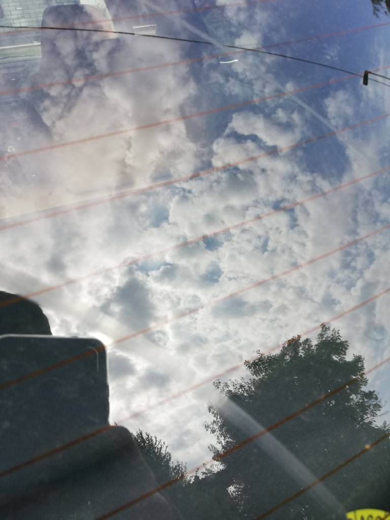

Condivido con voi la foto dei graffi sul lunotto posteriore, sono identici anche sul parabrezza. Sono dei piccolissimi solchi dovuti alla parte metallica della spazzola che grattatava sul vetro (non fatemi definire il vecchio proprietario...)... A parte andare da un carrozziere, qualcuno di voi ha qualche consiglio per una sistemazione fai da te?
Vai a vedere sul sito "lacuradellauto.it"
Ci sarà sicuramente qualche polish specifico per superfici vetrate...
