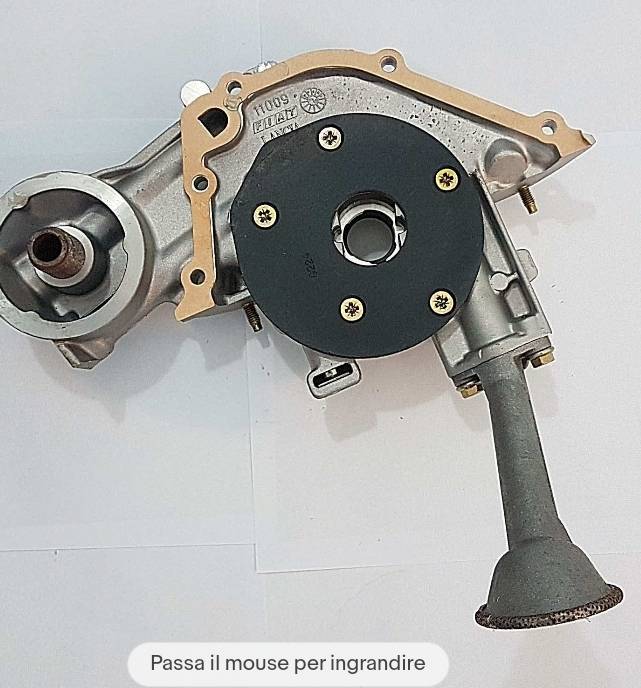

Io aggiungerei che è molto importante anche la qualità della gomma o della mescola di cui è fatto questo gommino, in quanto con gli sbalzi termici a cui è sottoposto ( da temp ambiente ad oltre 100 gradi a regime e viceversa...), il materiale può perdere la sua caratteristica elastica, quello che volgarmente chiamiamo ingottimento. Non a caso, infatti, mi hanno detto che la nuova referenza è stata modificata rispetto a quella di primo impianto. Resta cmq inusuale l accoppiamento del pescante della pompa alla coppa olio con tale sistema e non un pezzo unico come si faceva una volta. A tal proposito , in allegato, una pompa olio di una semplice Fiat Punto....con tanto di pescante accoppiato e senza gommini......Praticamente eterna!!!
