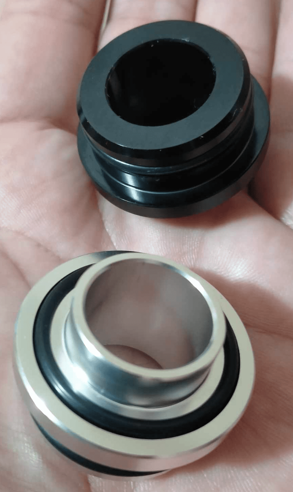

Non solo... Qualcuno al posto del gommino ha realizzato il componente in alluminio.
Ordinato anche quello.

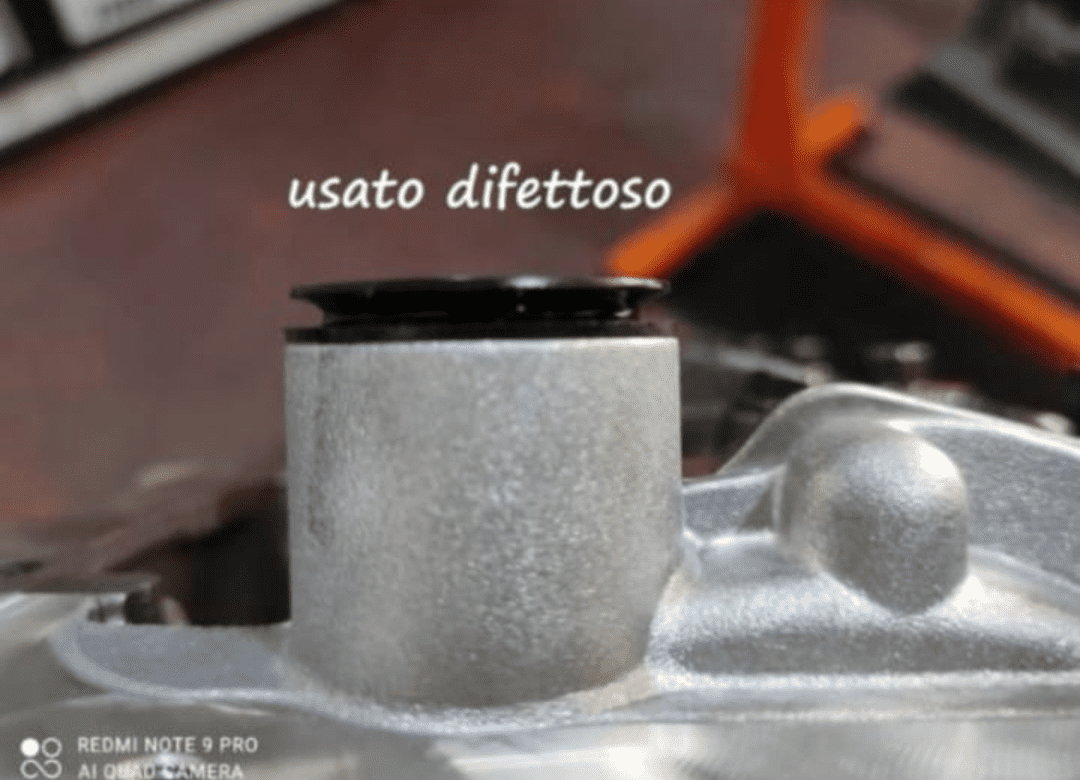

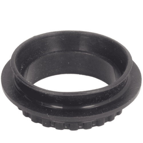

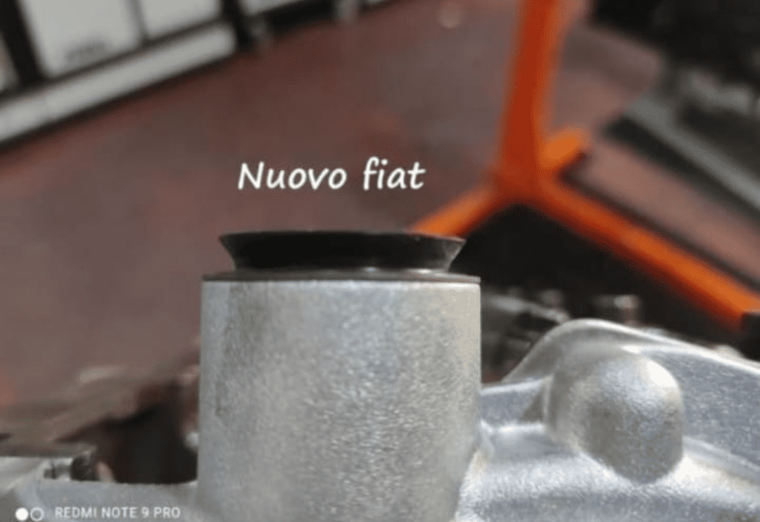

è diverso da quello che si vede nei video...che lo abbiano finalmente modificato?
dove le hai trovate? l'originale dovrebbe essere questa
