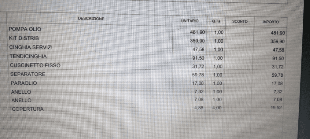

Comunque oggi è arrivato il preventivo con tutto quanto, compresa distribuzione!!

Comunque oggi è arrivato il preventivo con tutto quanto, compresa distribuzione!!Visualizza allegato 263773
Non è tanto bisogna vedere quanto ti fottono per la manodopera. Io tagliando completo+batteria auto e batteria telecomando 800€
