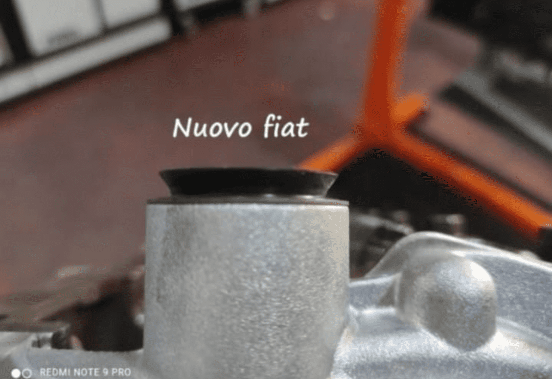

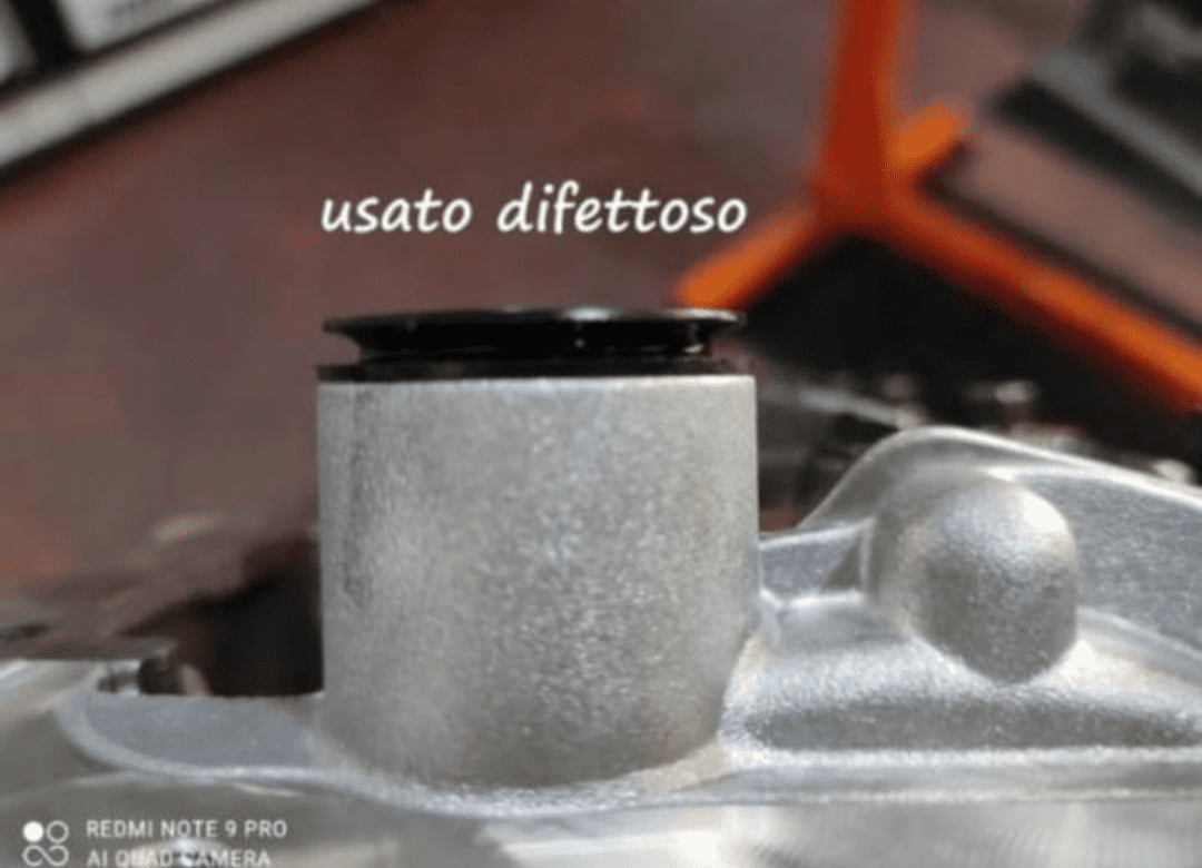

Dopo aver avuto problemi con il sensore livello olio (risolto sostituendo il sensore), torna per l'ennesima volta il problema della bassta pressione olio motore;
Spiego di nuovo il problema:
A macchina fredda, mattina presto, appena accesa, per mezzo secondo appare la spia "bassa pressione olio motore", per poi subito spegnersi e non riapparire più.
NON LO FA TUTTE LE MATTINE... una volta si.... poi magari per 15 giorni tutto ok.... poi ogni tanto riappare.
Inutile dire che ho sostituito olio motore e filtro olio...! Appena fatto il tagliando tutto ok.... poi magari dopo un mese ci risiamo.
Ora in alfa mi hanno detto di sostituire una specie di guarnizione, una specie di o-ring, che si trova alla base della pompa dell'olio.
Vedremo.
Io spero di risolvere così, altrimenti non so più che fare.

Sono un ex possessore di insignia 160 cv diesel
Motore multijet fiat.
Le insignia con motore originale sono davvero poche per colpa di questo gommino .
Io lo cambiavo ogni 3 tagliandi , circa 75.000km.
Il gommino costava 20 euro scarsi , il lavoro circa 200.
Ho venduto l’auto con 250 mila km e motore originale e raccomandato questo lavoro all’acquirente , non mi ha ascoltato e dopo 6 mesi ha fuso !
Toglievo il gommino in salute , sempre intatto , ma lo facevo ugualmente.
