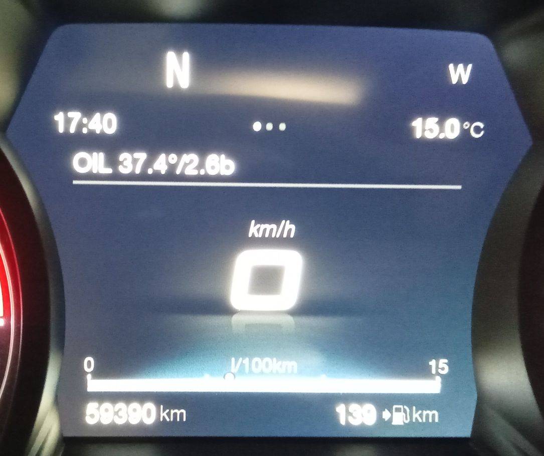

Comunque, per tutti coloro che stanno rispondendo a questo "sondaggio", che gradazione di olio usate?
io 0w20 c5
Shell ECT 0w30 con Archoil 9100 Questo additivo contiene esteri che migliorano la flessibilità delle guarnizioni di gomma.
Ho anche montato il Provent e la valvola egr è stata disattivata.
La pressione dell'olio dopo un chilometraggio di 9.000, con una temperatura di circa 90 gradi, misurata con il dispositivo stage1 è tra 2,3-2,5 al minimo e 5,8-6,1 in accelerazione.
Quando il motore è freddo, la pressione sale a circa 6 e dopo pochi secondi scende a 2,5-2,6.
Scusate per il mio italiano, uso un traduttore :)
Tradotto con DeepL.com
Reazioni: MattoMascio
La pompa ha 2 regolatori. Il resto delle variabili sono la temperatura e il regime.
Sulla temperatura ci sta che ci siano differenze. Se non ricordo male la primissima serie (come la mia) aveva un mix circuito olio/acqua diverso rispetto alle successive
la mia 150cv agosto/2018, a 130 in autostrada arriva anche a 103 gradi di olio, poi scende e si stabilizza sui 99-100, a 91 gradi scatta la quarta tacca sul cruscotto ovvero a metà e da li non si schioda neanche scannandola. Comunque quando sta sui 100 la pressione anche a tutto gas arriva massimo a 5.2-5.3 mentre fino a 90 anche i 5.8
anche la mia 150 del 2017 si comporta perfettamente come la tua per temperatura olio e pressione
