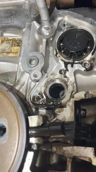

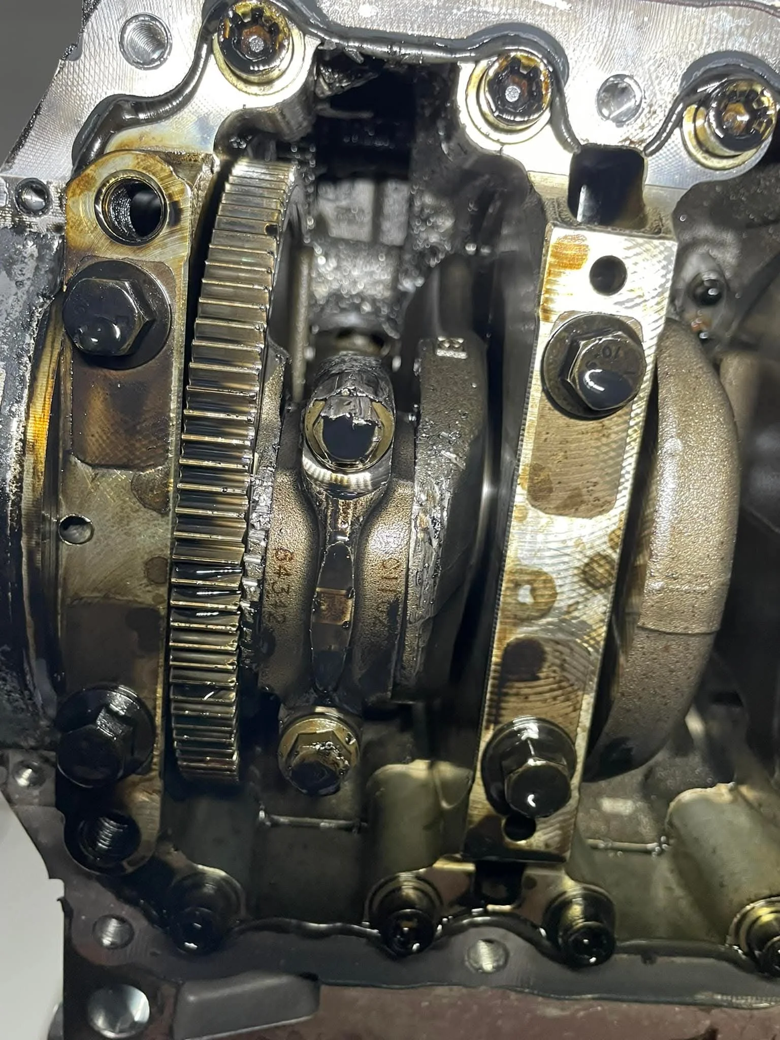

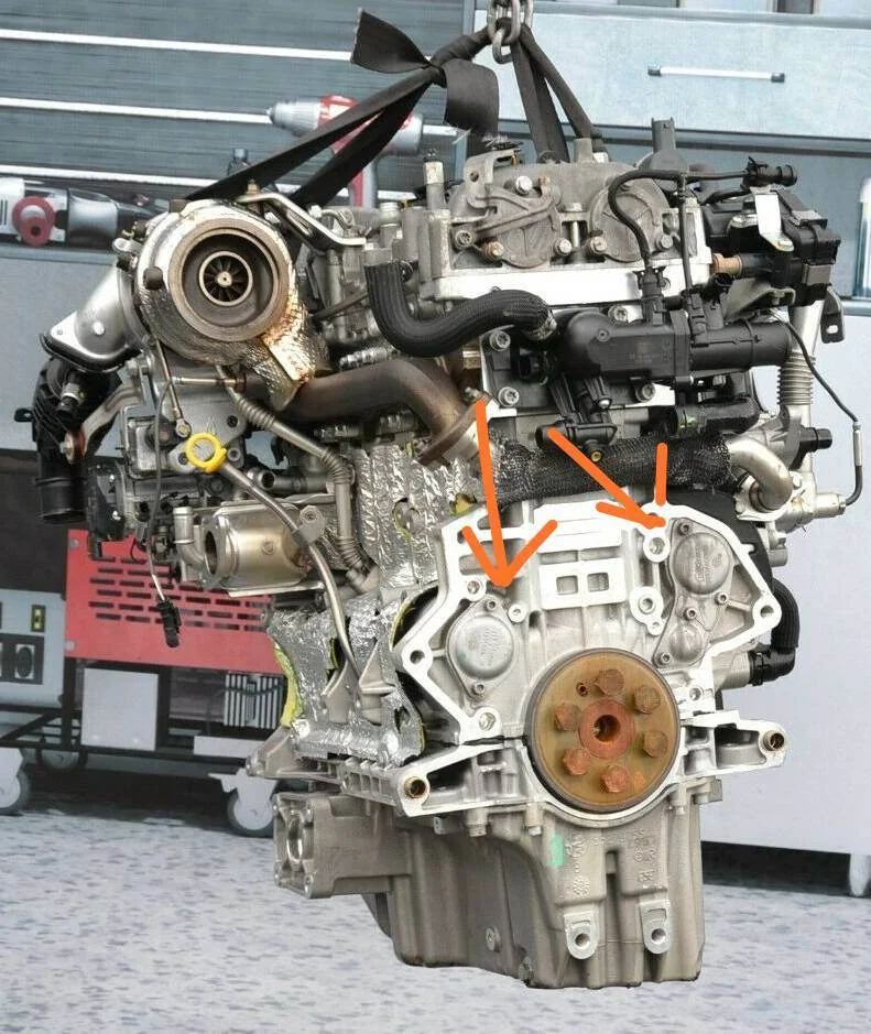

Controalberi motore Stelvio 2.2 210cv
È claro que sì. Il motore da che parte è girato??

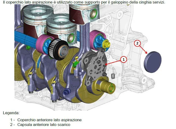

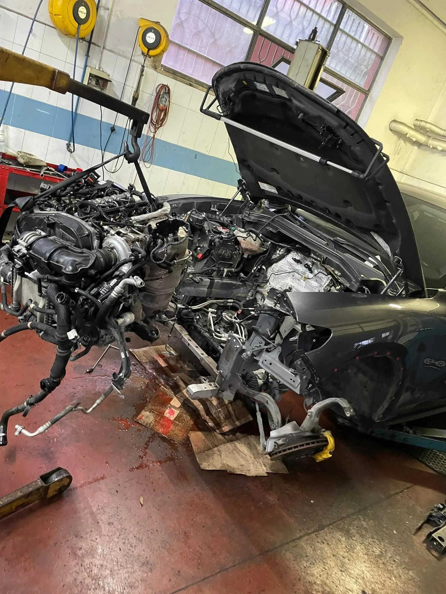

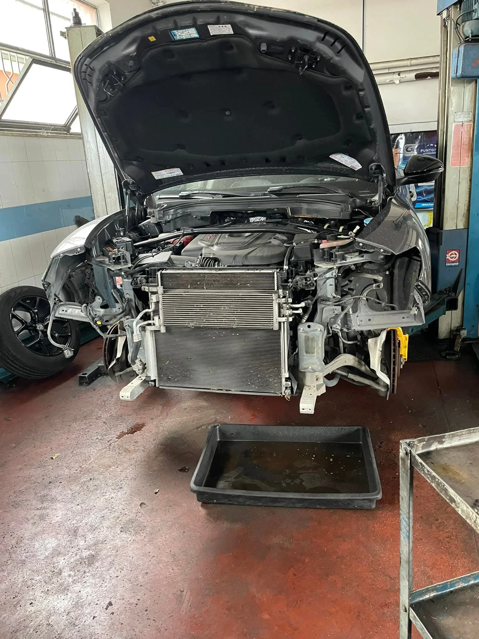

Farò fare il lavoro presto da officina di fiducia, ma lo sto pianificando con un ragazzo alfista (gruppo fb) e meccanico che lo ha fatto sulla propria stelvio, mi diceva 5-6 ore di lavoro, e che appunto aveva sceso il cambio e fattosi strada sino alla vite.
codice coperchio vite 55274405
codice vite 55284450
Qualcuno invece ha il codice del paraolio volano-frizione?
Ottimo...poi facci sapere se togliendo il cambio c'è qlc operazione elettronica da fare ... grazie
Le operazioni elettroniche vanno fatte quando si mette mano a componenti elettronici e sostituzione pezzi lì non c’è niente togli e metti pezzi meccanici quindi la diagnosi forse la uso per cancellare gli errori se escono..

Fate prima a tirar via il motore che il cambio...

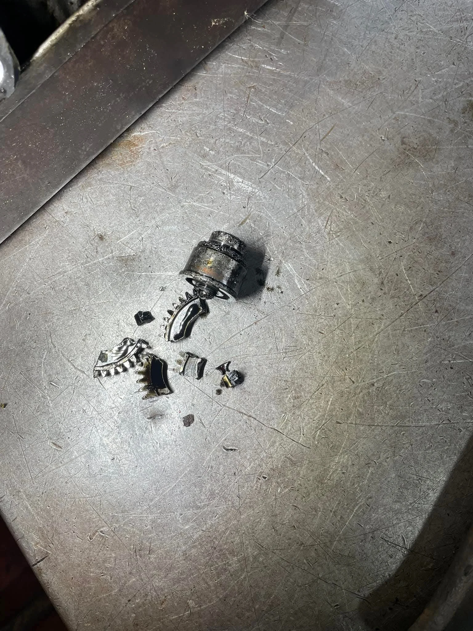

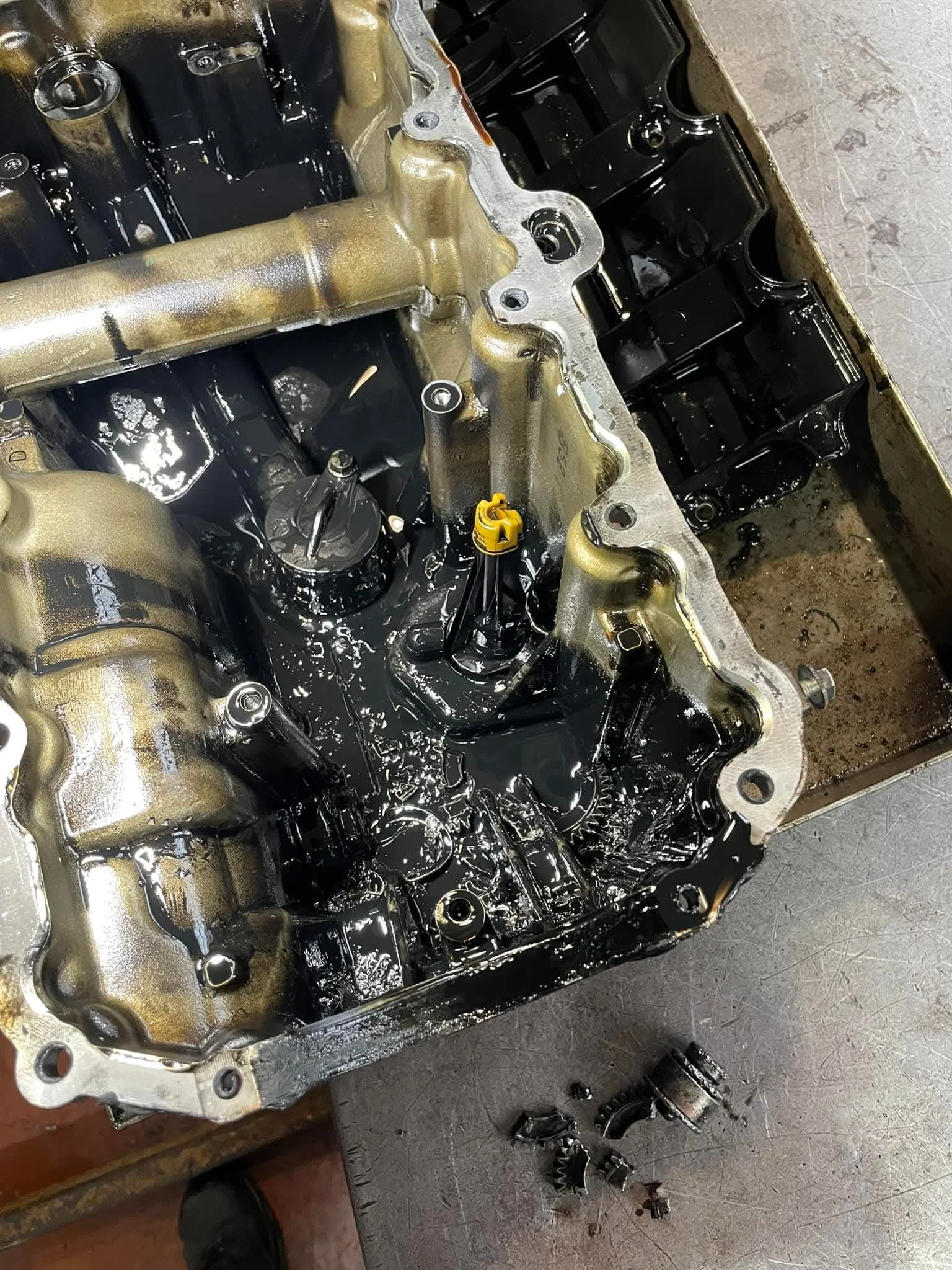

Con buona pace della statistica e' un prioblema comunque che non doveva esserci. Siamo obbiettivi.
Una vista che si allenta con il tempo perche' manca il frenafetti non e' ammissibile...
