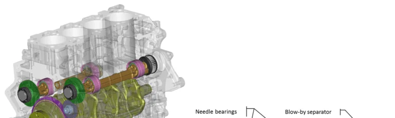

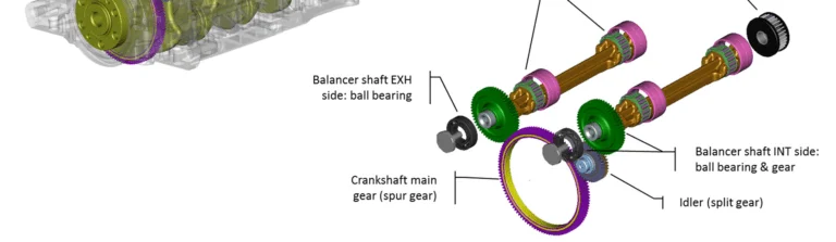

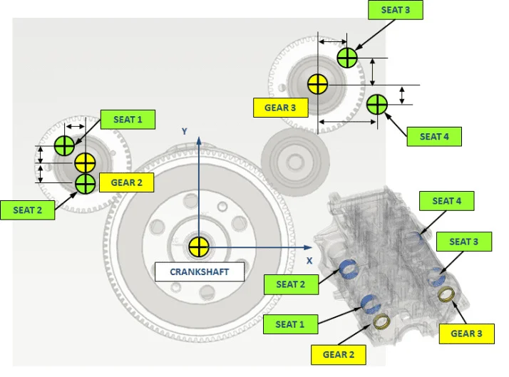

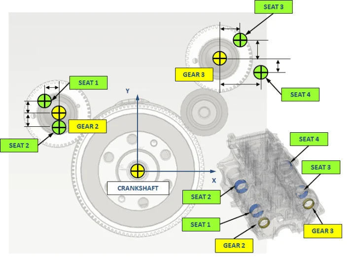

questo è lo schema più dettagliato che ho trovato in rete. la testa della vite sembrerebbe esterna al motore

sono d'accordo, quindi la risposta è molto semplice (come hai visto nello schema che hai postato).... per prima cosa bisogna smontare il motore dall'auto, dopodicè lo si apre e si controllano le viti che sostengono il controalbero.
Quelle che vedi nello schema che hai postato (in altro a destra) si trovano all'interno del motore e vi sono due tappi che le proteggono, quindi in linea teorica sarebbe possibile togliere solo i tappi, ma nella realtà ritengo che sia necessario aprire il motore. Nel caso puoi provare a smontare solo i tappi (sono nella parte posteriore chiusi con viti torx) e dovresti avere accesso alle viti.

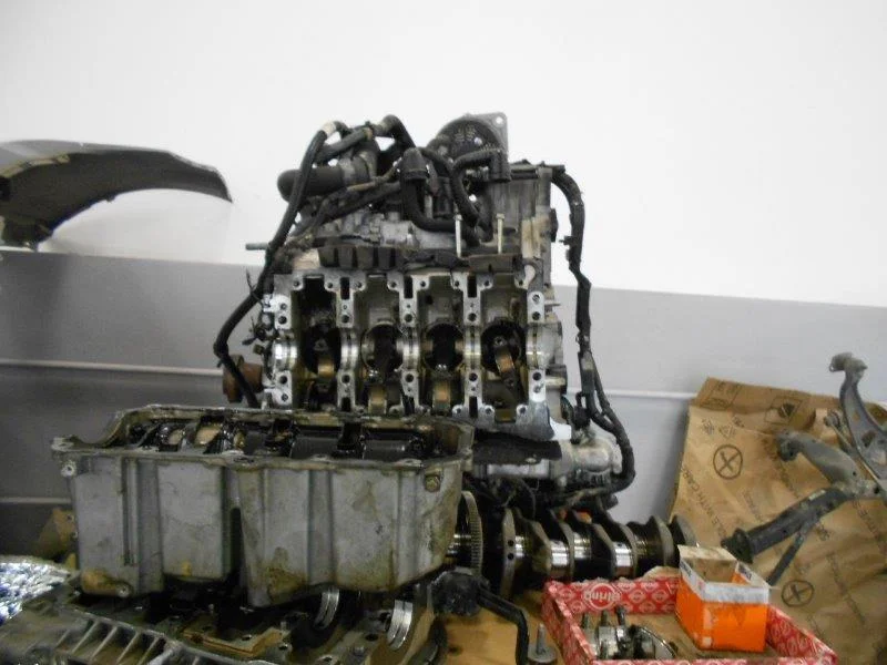

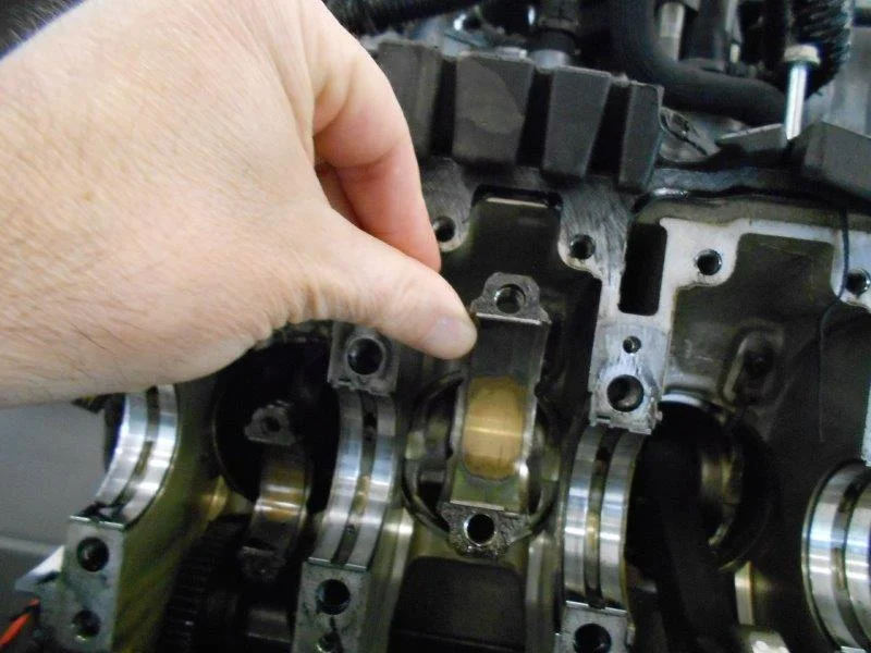

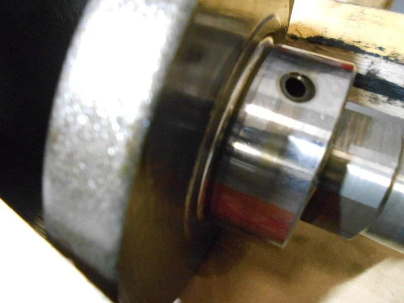

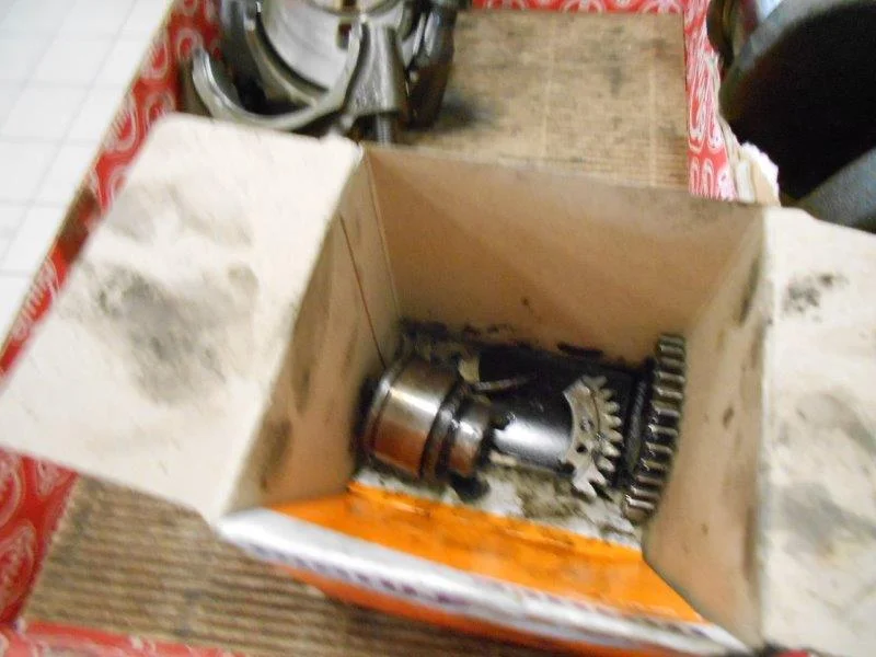

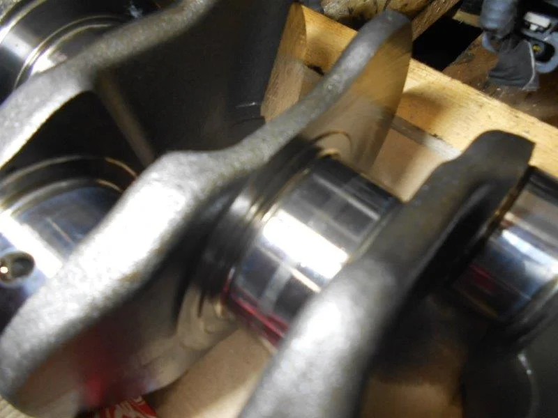

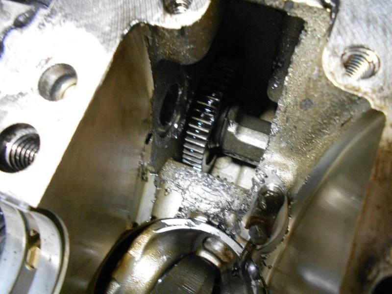

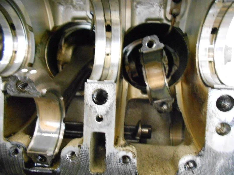

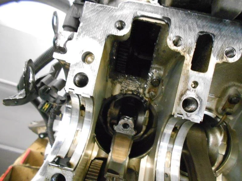

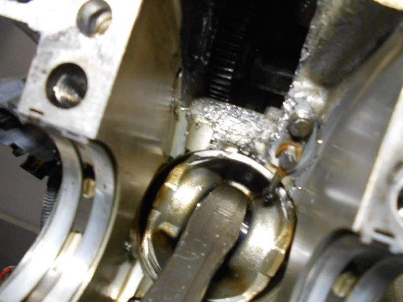

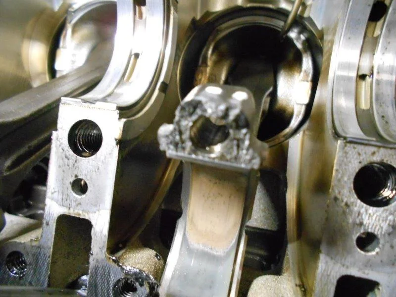

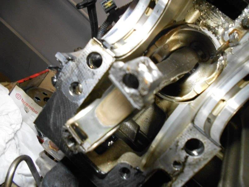

Ciao a tutti,
voglio condividere con voi la mia esperienza con un' Alfa Romeo Stelvio Super 2.2 RWD del 2017, e 180.000 km, sempre regolarmente tagliandata e manutenuta secondo le indicazioni della Casa.
Qualche mese fa, durante l’utilizzo normale, il motore ha avuto un guasto improvviso ( a seguito di un ticchettio del motore) che si è poi rivelato gravissimo. Dopo l’apertura da parte dell’officina, è emerso che la rottura del contralbero di equilibratura ha causato una serie di danni a catena, tra cui:
  • fusione dell’albero motore,
  • rottura dei cappelli di biella,
  • fusione delle bronzine,
  • rottura del pistone n. 1 e del monoblocco in corrispondenza del cilindro 1,
  • danneggiamento dell’ingranaggio del contralbero.
In pratica, il motore è risultato non riparabile e l’unica soluzione è la sostituzione completa.
Allego alcune foto scattate in officina che mostrano chiaramente l’entità del danno (motore smontato e componenti danneggiati).
Leggo che il problema è ormai noto da tempo ma trovo incredibile che da un marchio così blasonato non si abbiano risposte concrete.
Mi piacerebbe confrontarmi con chi magari ha avuto esperienze simili su questo motore (codice 55275156) e mettere in allerta chi già lo possiede su Stelvio/Giulia.
Grazie in anticipo a chi vorrà condividere la propria esperienza o il proprio punto di vista tecnico

#278
Buongiorno. Mi dispiace per l'accaduto. Potresti chiedere all'officina cosa ha causato il guasto iniziale? Un bullone dell'ingranaggio intermedio allentato, cuscinetti dell'albero motore usurati o qualcos'altro? Questo è importante per chiunque non abbia ancora avuto questa esperienza. Grazie.
#279
Buongiorno, dopo la perizia ho contattato varie officine e in sostanza mi hanno parlato di materiali scadenti e in generale di scarsa lubrificazione. Addirittura non c'è materiale sufficiente per una rigenerazione. Presumo che il problema sia riconducibile al classico gommino collegato alla pompa olio visto che il cilindro più lontano è quello più danneggiato. Considera che l'ultimo tagliando l'ho fatto a Novembre e la rottura è avvenuta a Marzo dopo solo 6000 Km da quest'ultimo.

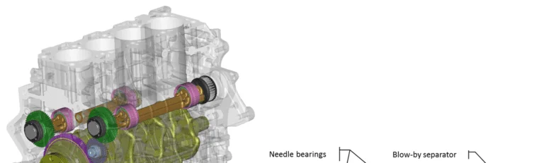

Visualizza allegato 294893
Visualizza allegato 294895
Visualizza allegato 294894
Dal motore che ho visto aperto in due, quello che cede è l'ingranaggio ozioso (idler-split gear) tra l'albero motore e il controalbero che fa la controrotazione (gear 3). Dovrebbe essere il Gear3 a girare a velocità maggiore dell'albero stesso per bilanciare la vibrazione.
Dalla foto che ho, i controalberi erano in sede, l'ingranaggio ozioso spezzato che ha rimbalzato in tutto il motore. Ma ho anche delle riserve sulla bontà della vettura stessa...
Comunque per accedere in quel punto, il motore va tirato giù e smontato.
Preventivo a "voce" 3000/3500€, tutta manodopera, solo per smontare in maniera preventiva. Ma siccome NON si sa se dipende da quello o da un grippaggio del cuscinetto, praticamente è una scommessa.
Aggiungo una cosa: secondo me quei bulloni vengono stretti con chiave dinamometrica, non avvitati "a vista".
Se quache anima pia che fa il meccanico o ha qualche esperienza può confermare o smentire sarebbe ottimo per tutti.
