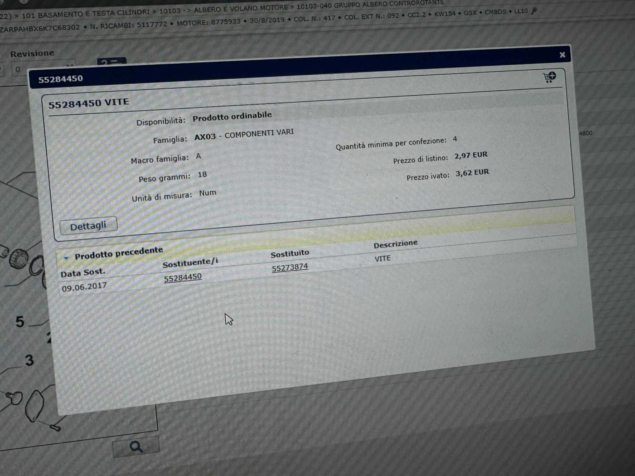

Se mi trovate il codice ricambio di quel dannato cuscinetto posso dirvi tramite un amico se è stato aggiornato.
Ad esempio la vite è stata aggiornata, apparentemente è uguale, ma qualcosa sarà pur cambiato (magari è una sciocchezza che non c'entra con la qualità e stiamo sbagliando a considerarla parte dell'equazione).

Il fatto che sia cambiato il codice di un ricambio non vuol dire sempre che il pezzo sia stato modificato, a volte il pezzo è identico ma cambia il produttore da cui alfa romeo si fa fare i pezzi. So per certo che è così ad esempio per le cinture, non so invece per la vite. Abbiamo un' evidenza che ai due codici della vite corrispondono effettivamente due pezzi diversi in qualcosa ?
Si certo. Le viti sono infatti identiche.
