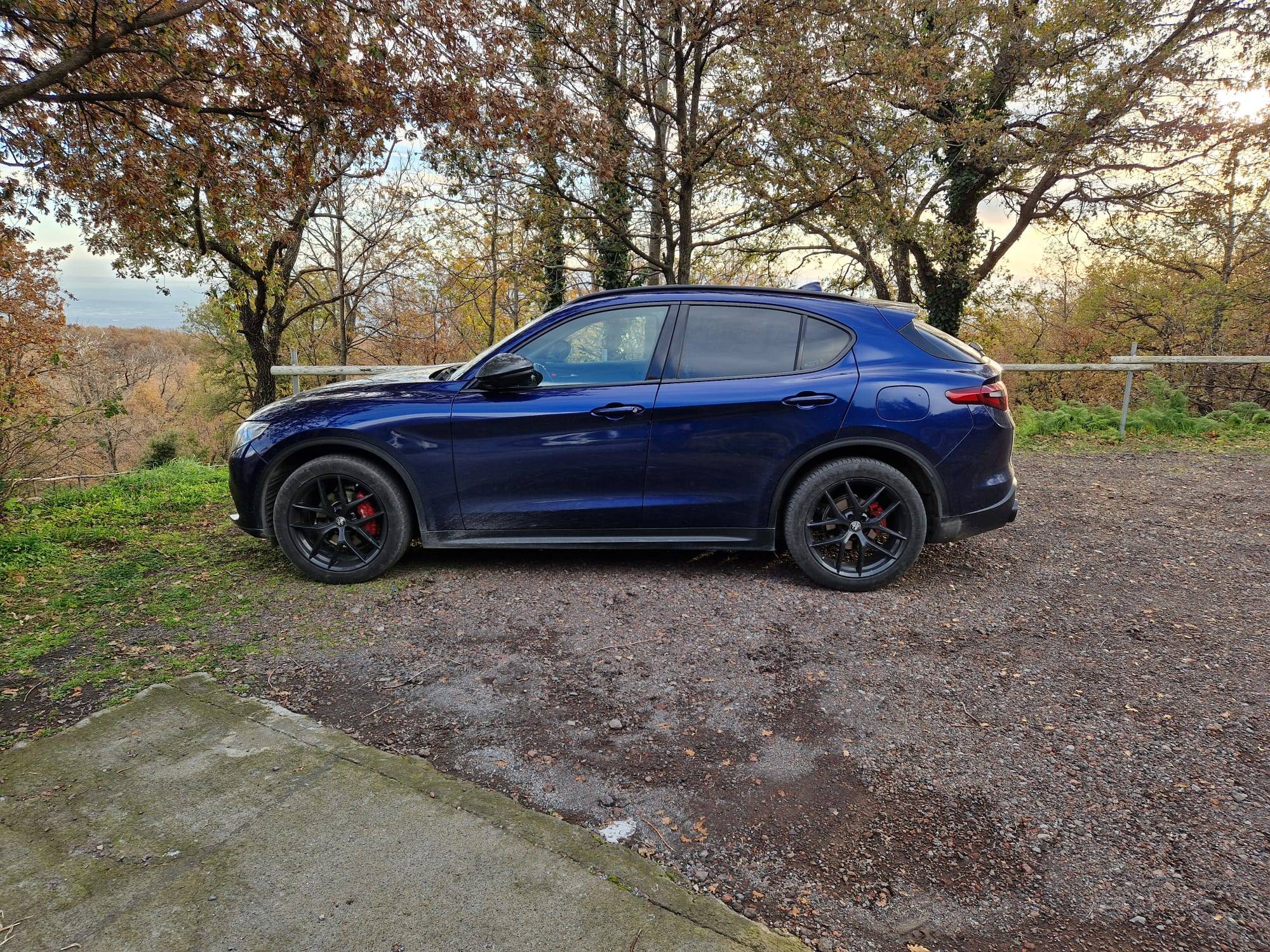

Segui la tentazione...
Sai perché non ho avuto il coraggio? Blu Montecarlo e pinze rosse.
Non si trova facilmente e rischio di non trovarla con questa combinazione.
