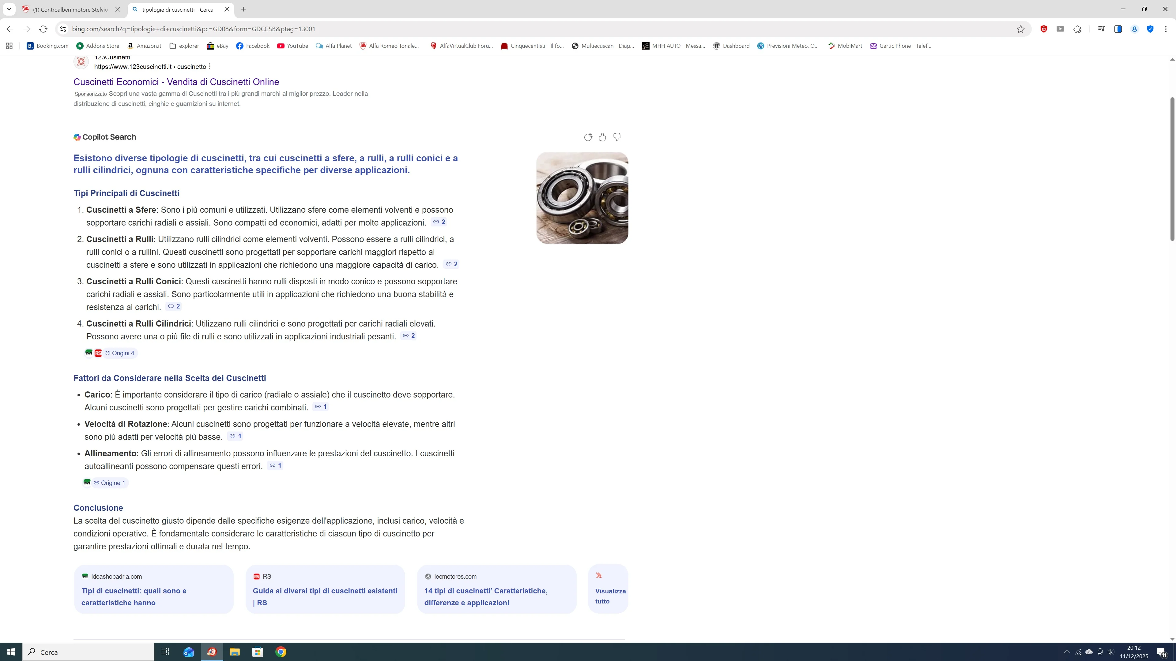

ciao..
qualcuno ha controllato se oltre alla vite.. ce' un nuovo codice del perno o del cuscinetto?
io non ho eper aggiornato..
per me come ho gia detto precedentemente.. non e' piu un discorso di olio..
e' il cuscinetto che si rompe ... grippa.. si blocca..
esistono della stessa misura tantissime tipologie di cuscinetti.. ad alte rotazioni.. rinforzati ecc.. ecc..
ora bisogna capire.. se e' un cuscinetto generico.. o specifico fatto su misura..
di solito.. prendono quelli standard.. non fanno fare i cuscinetti appositi..
il problema e' lui..
allego una descrizione da google.. per le varie tipologie
riguardo il discorso dei controalberi.. potrebbe essere un utilizzo piu ampio.. nel senso che in se' l'albero motore e' bilanciato.. ma potrebbero servire per smorzare vibrazioni dal cambio.. o vibrazioni derivanti dall albero in carbonio.. che essendo leggero puo portare risonanze dalla trasmissione posteriore/ruote...

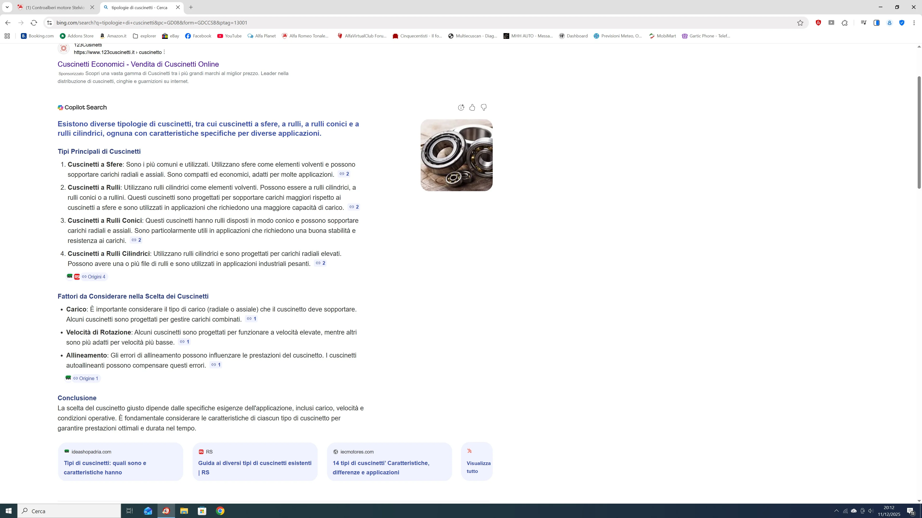

ciao..
