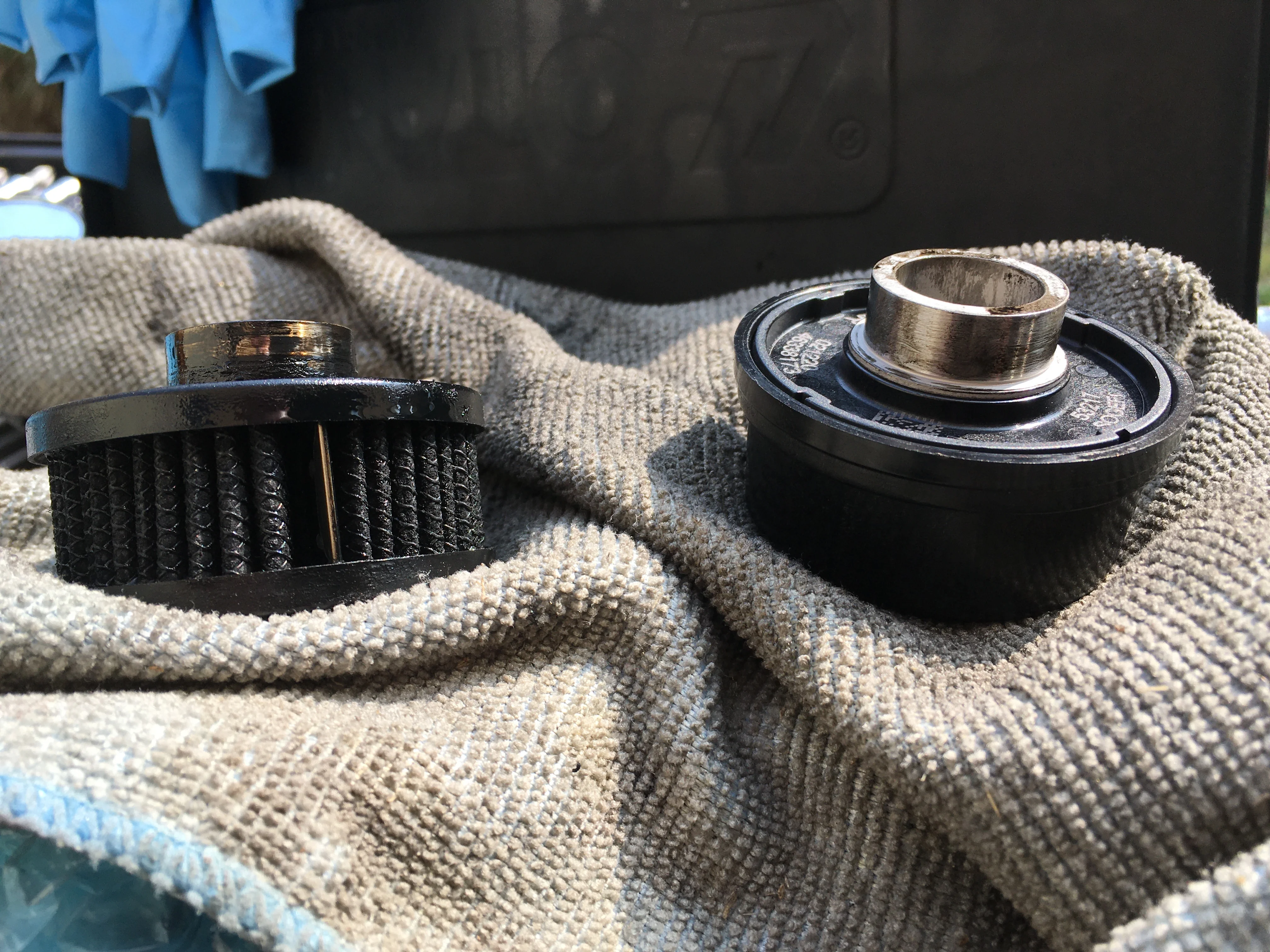

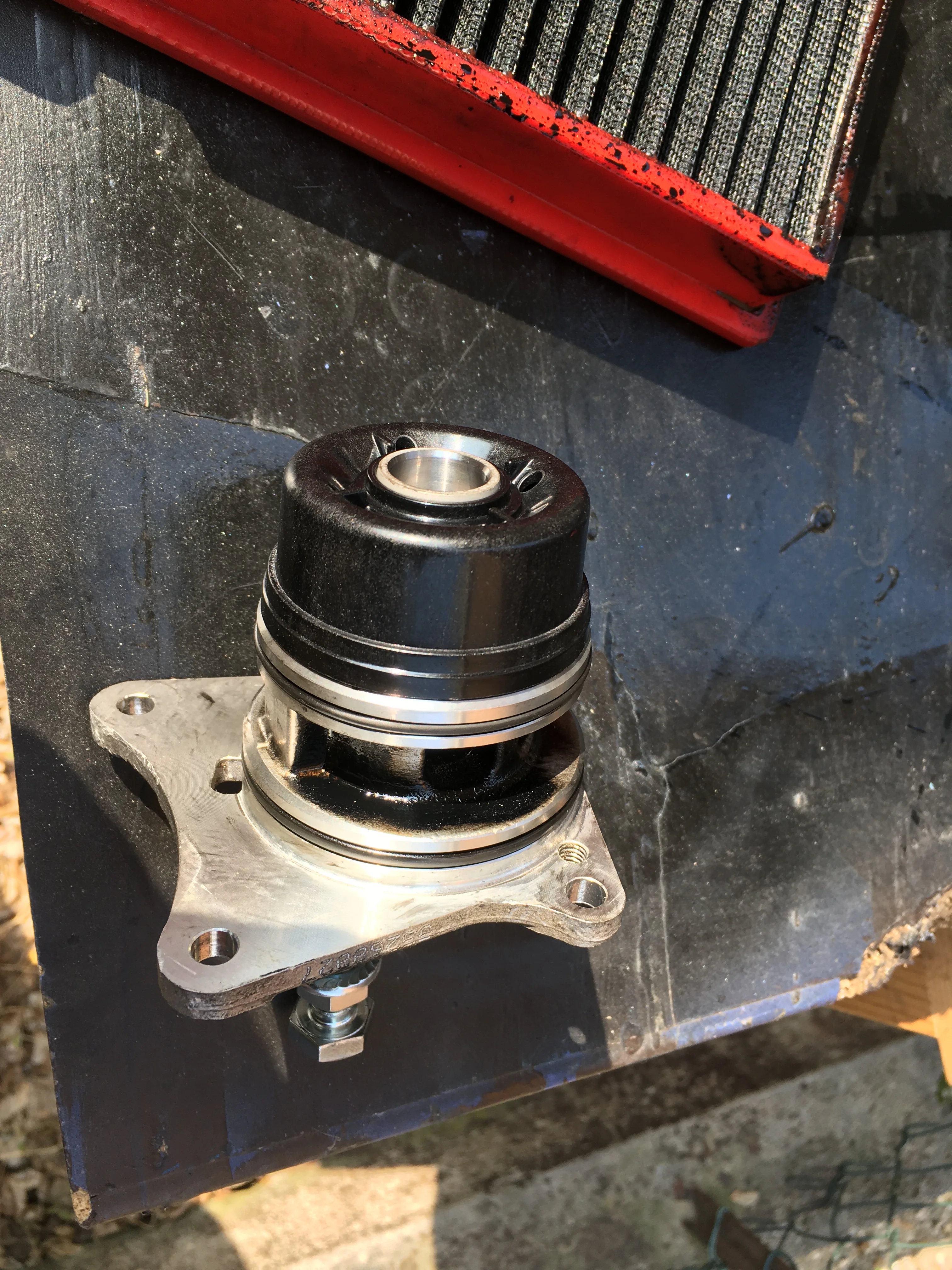

quello dell albero motore non si muove a motore fermo
i controalberi una volta tolto il perno... anzi in se' e' solo 1 che girera' quello dove si va a togliere il perno.
basta segnare con il pennarello il dente.. su tutti e 3 i punti.. e rimetterlo in posizione.. o creare un finto ingranaggi che si appoggia da qualche parte in modo tale da tenerlo fermo durante l'operazione..
