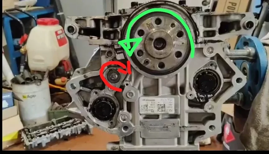

In realtà quella vite è fatta in modo che tende a stringere durante il normale funzionamento del motore. Il problema è che se avvitata senza frena filetti, ad esempio quando si spegne il motore, prende un colpetto indietro e magari in certi range di temperatura e dilatazione del metallo gira di un' inezia. Dai oggi dai domani ecco che qualche decimo di mm alla volta arrivi allo svitamento con le conseguenze che tutti conosciamo, sempre fuori garanzia a chilometraggi medio alti e con un bagno di sangue a livello economico perchè bisogna sostuire il motore. Il frena filetti secondo me è più che sufficiente come soluzione per prevenire lo svitamento nella situazione descritta, solo che purtroppo a volte manca. Sono comunque d' accordo con te che in sede progettuale non sarebbe stato per nulla complicato scegliere un sistema di ritenuta che impedisse la caduta dell' ingranaggio a prescindere.

Ciao,
questa vite oziosa ha la filettatura destrorsa (quindi si avvita in senso orario),
il verso di rotazione dell'ingranaggio del contralbero è quello rosso indicato in foto.
Ti torna che girando così tende ad
avvitarsi la vite?

Ciao,
avvitarsi la vite?
Seguendo il disegno tende proprio a svitarsi... infatti questo è stato spesso detto....

il come sarebbe interessante scoprirlo con un esame approfondito dell'evento, nella realtà ad oggi non abbiamo alcuna certezza del motivo per cui ciò avviene.
Personalmente, essendoci passato, dopo aver cercato di approfondire i pochi casi ritengo che il vero problema sia il cambio olio consigliato, i 20.000 km determinano un degrado eccessivo il quale unito alla poca quantità di olio in coppa non consente una lubrificazione ottimale e questo può determinare il grippaggio con successiva rottura.
