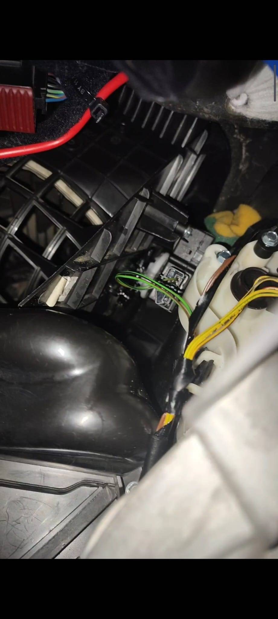

Altra precisazione, sicuramente sprecata: illuminare molto bene la zona. Io ho lottato a lungo con una luce led che continuava a cadermi tra le mani. Non potevo però inserire una comune lampada da lavoro perche la zona è angusta in termini di spazi.
Mi riferivo a questo.
Si sono riuscito a bloccare il pedale della frizione incastrando una barra di ferro (facendola passare davanti il pedale della frizione, dietro il freno e davanti l'acceleratore) ma nada, non riesco comunque a centrare quella vite maledetta.

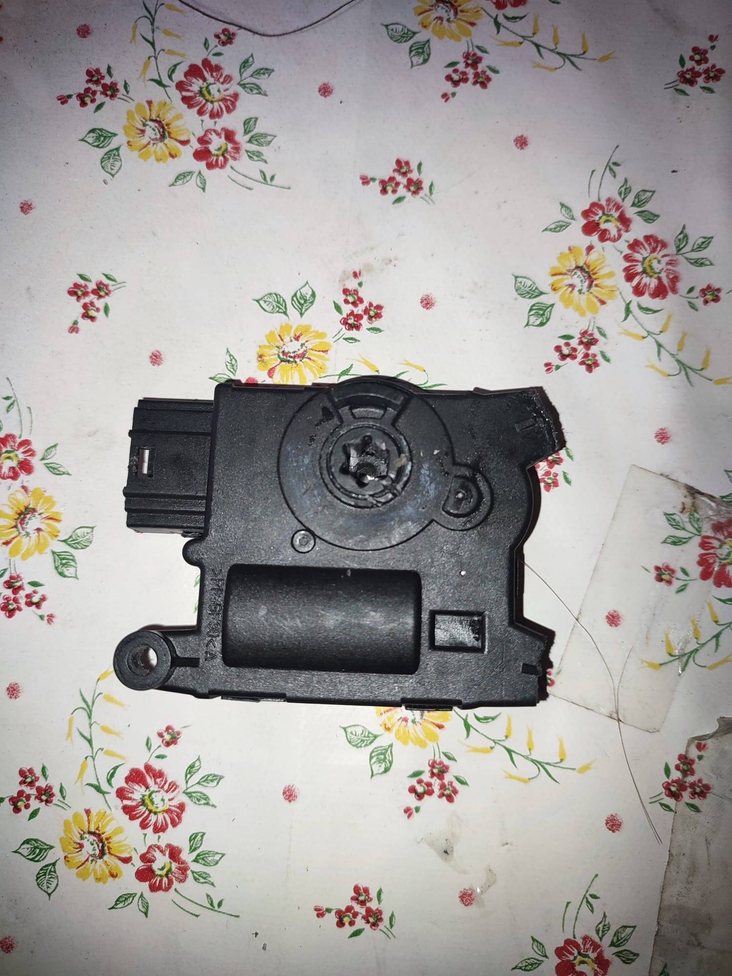

Partiamo dal motorino, reduce di 1000 esperimenti, se avesse un' anima potrebbe tranquillamente denunciarmi per mutilazioni:
come potete vedere l'unico aggancio che gli è rimasto è quello per accogliere la vite più esposta

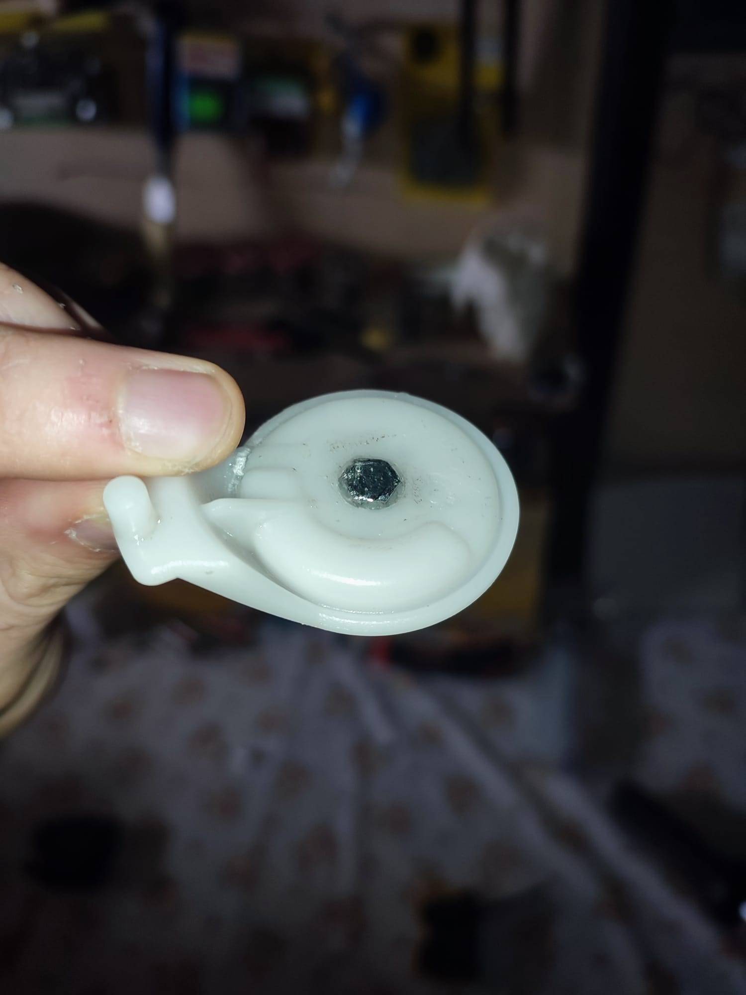

Qui troviamo la levetta in plastica, che ho forato e alla quale ho inserito una vite e sulla testa di quest'ultima ho applicato un po' di attack

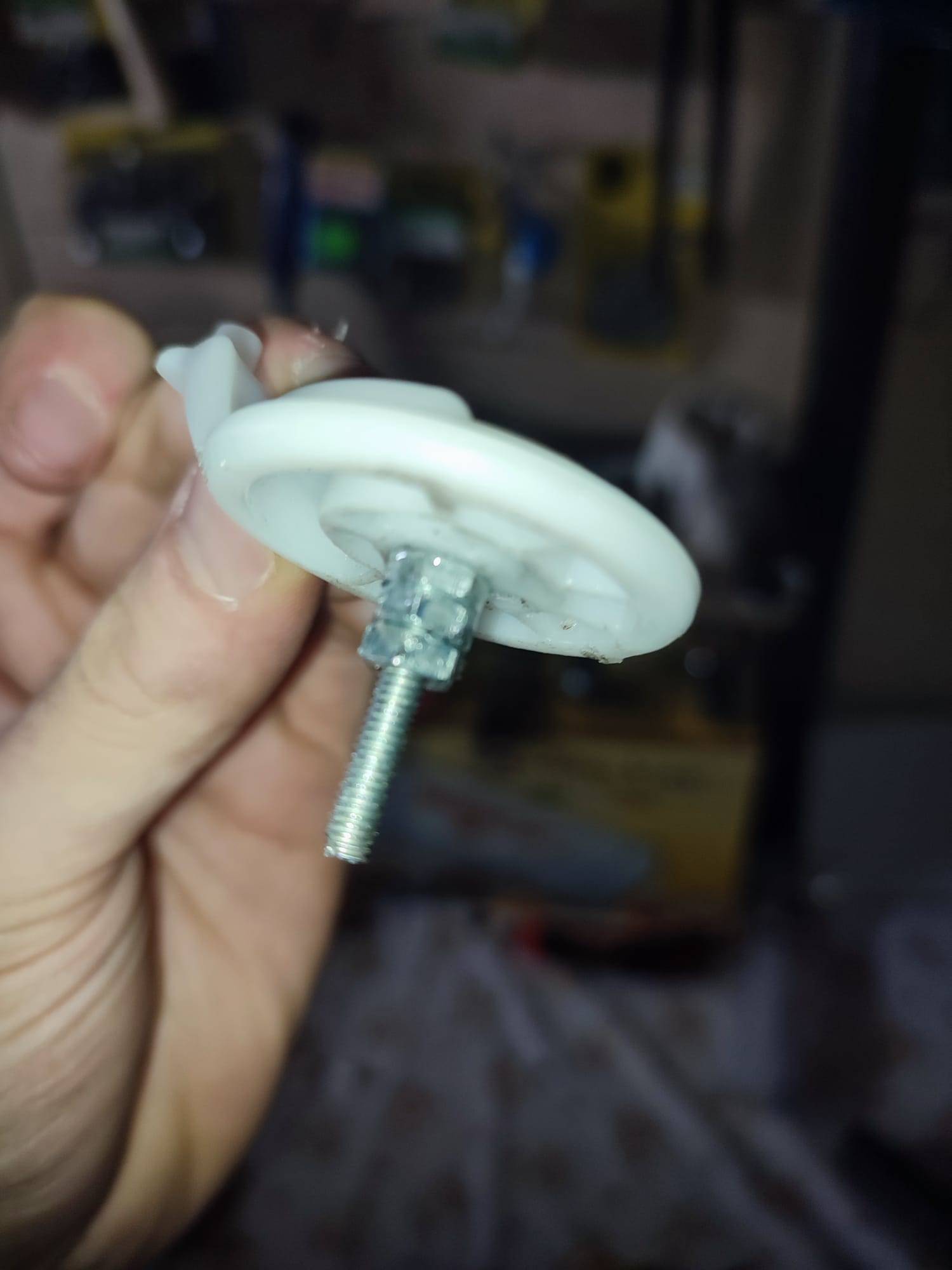

dall'altro lato della levetta (quella che si incastra nel motorino, per intenderci) ho avvitato 3 dadi in serie (non vorrei sbagliarmi ma sono da 4mm)
ho stretto con una pinza ogni singolo dado in modo da far si che combaciassero tutti i loro "spigoli" e far si che poi si incastrasse senza problemi nel motorino, in sostanza quei 3 dadi prendono il posto del pezzo che si spacca sempre e che quindi vi fa ritrovare la levetta sul tappetino.
Anche qui sotto ho applicato del' attack, sia sui dadi che sulla filettatura (mi serviva il frena-filetti ma non lo avevo, vi ripeto che l'ho fatto solo per provare)

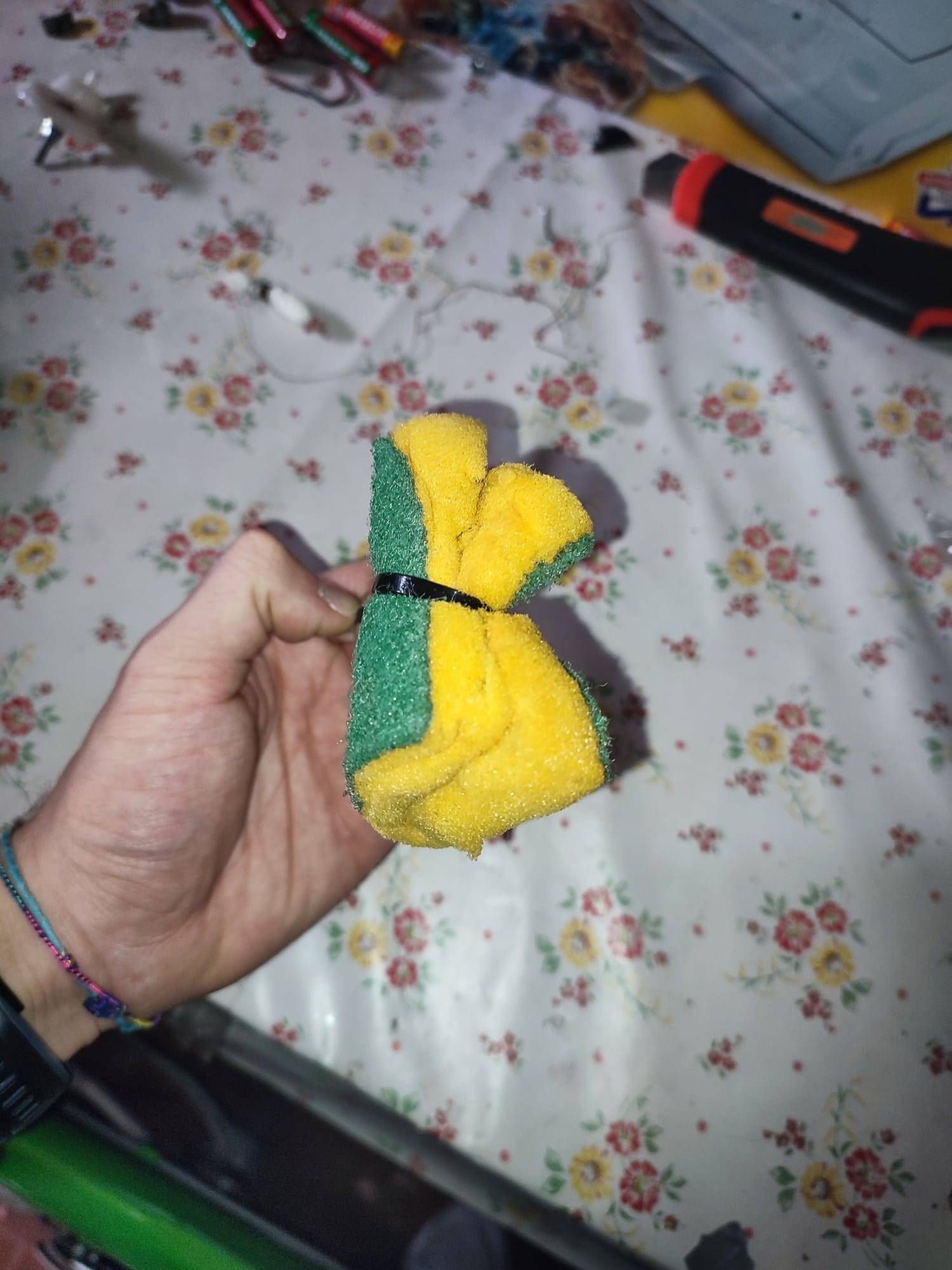

Ora, il poliuretano mi sembrava troppo aristocratico e quindi rovistando nel garage ho trovato una vecchia spugna da cucina che ho piegato e stretto con una fascetta:
spugna.jpgse state ridendo non vi biasimo.
Il risultato finale è questo:
Il motorino è bello saldo con la sua spugnetta incastrata dietro e la sola vite davanti.
