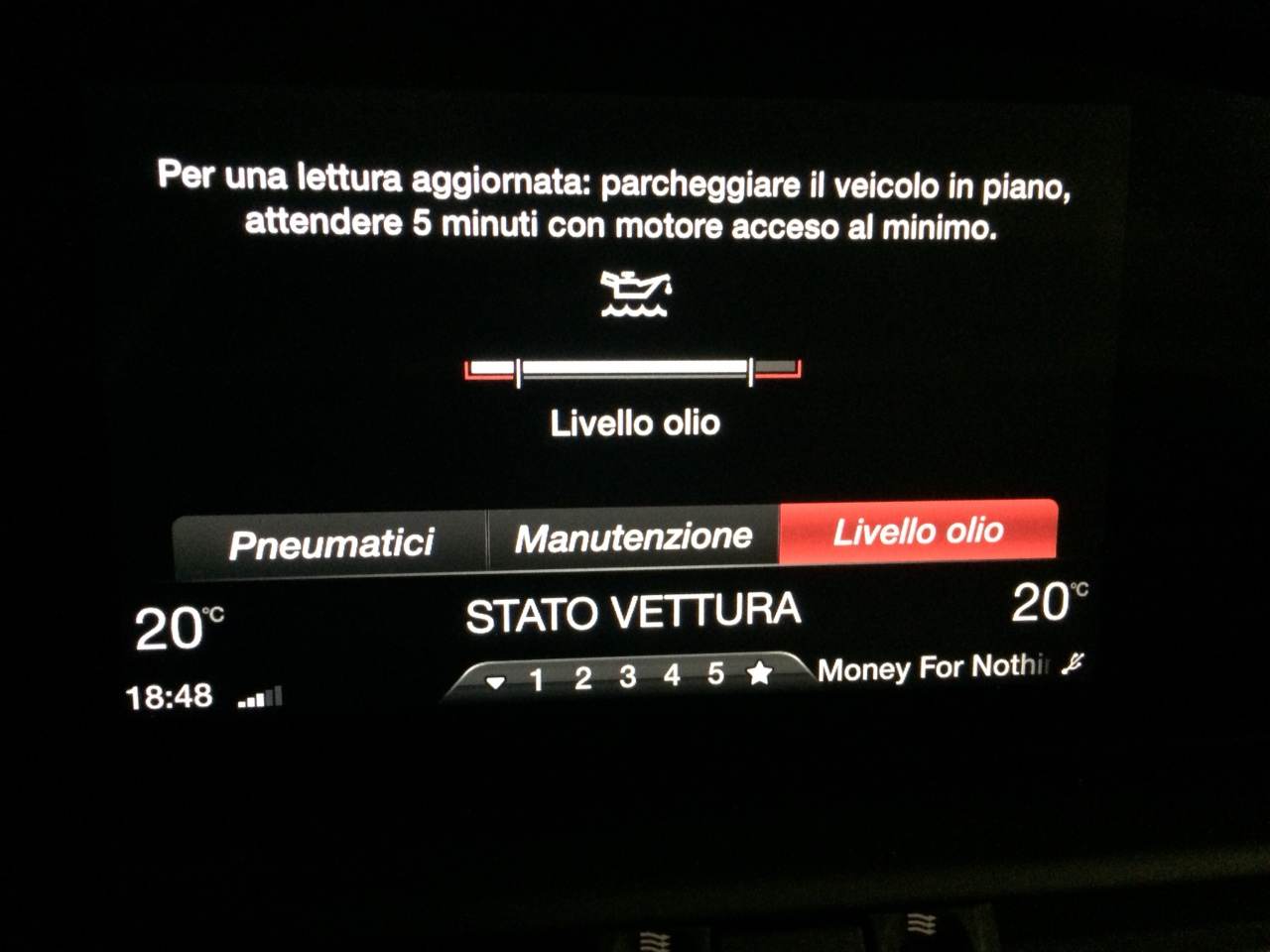

Sinceramente faccio un po' fatica a capire l'infografica sul livello olio nel display.
Cioè ci sono i trattini lungo la barra che indicano i vari livelli ma la colorazione / sfumatura da grigio a bianco non capisco bene dove si fermi, dove segnali li livello? E comunque è invariata da diversi mesi, anche quando ho fatto un mini rabbocchino giusto per vedere se il display si sarebbe mosso, non ho notato variazioni. A questo punto mi fiderò solo della sonda / asta nel vano motore.

Interesserebbe anche a me, non ho ben capito come funziona la sfumatura di grigio dell'indicatore d'olio...

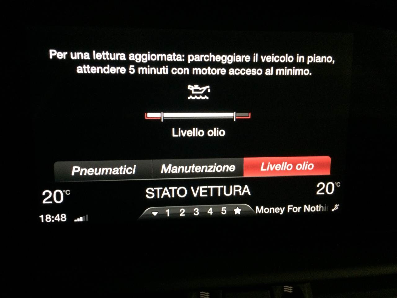

Se vai ad aggiornare anche l'indicazione del livello olio sarà più facile da leggere
Reazioni: il_capitano
Quindi il livello olio in scala di grigio è un bug che si risolve con l'aggiornamento del firmware? Lo fanno gratuitamente?
Si dovrebbero farlo in garanzia, questa è la grafica nuova, quando manca un po di olio, si spegne una parte di barra, è molto chiaro

ok ho capito che le sfuamture di grigio non c'entrano nulla, in realtà perde anche a me la barra .

Non è un bug, è un aggiornamento che va a modificare anche la lettura del livello olio motore

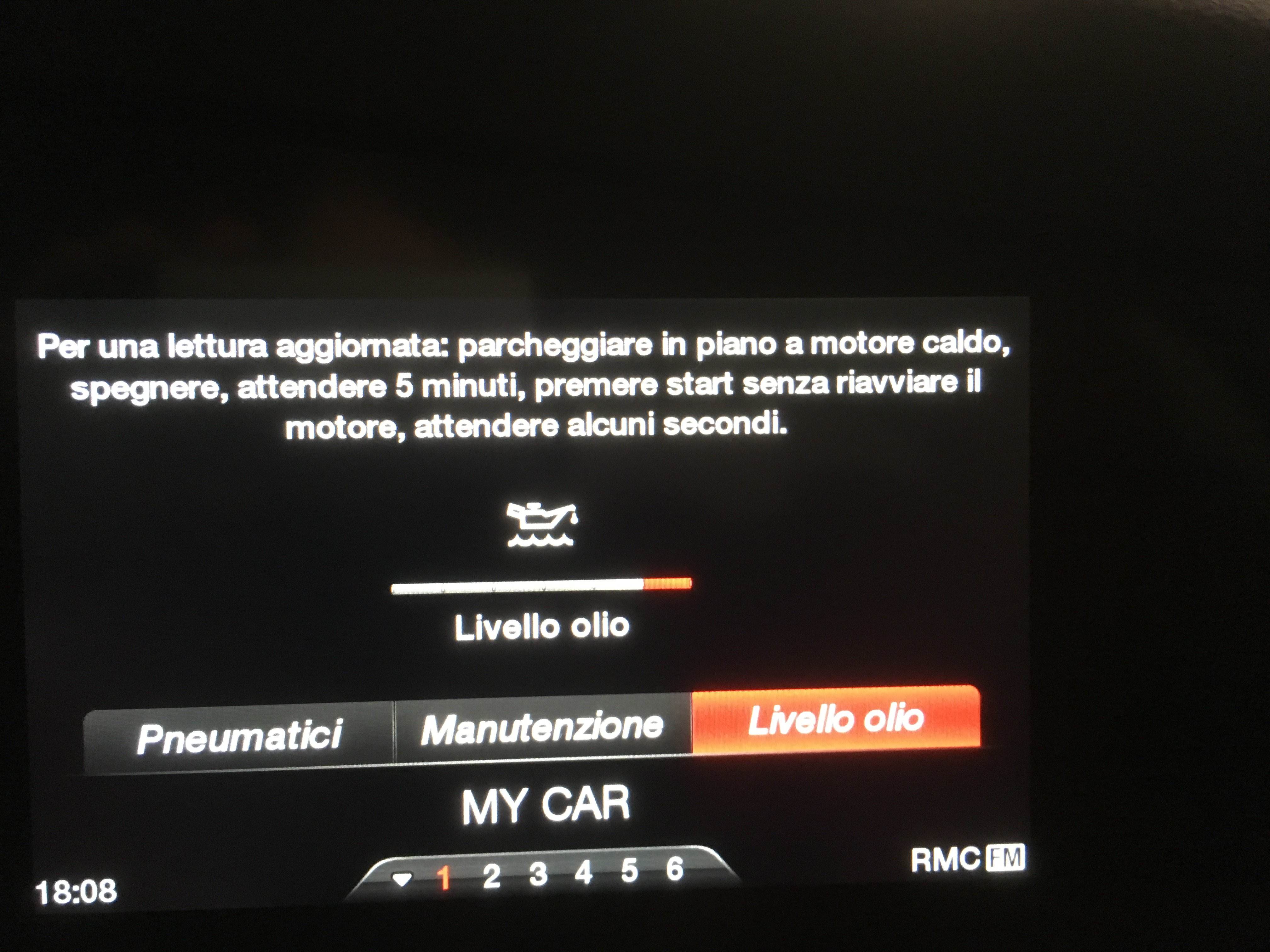

sarebbe stato più chiaro al contrario.
Rappresentazione grafica dell'Astina dell'olio classica in verticale
Colorazione Arancione ad indicare il reale livello dell'olio su fondo nero che rappresentava l'astina con le due tacchette di riferimento ad indicare minimo e massimo.
Mah.... Vai a capire che cosa gli passava per la testa ai progettisti...
Visualizza allegato 169779
Io ho sempre avuto questa grafica, la mia è stata costruita a giugno 2017, ma dopo l'aggiornamento finalmente funziona e non mi indica sempre il massimo.
