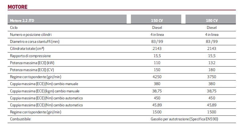

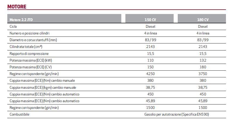

Dal libretto U.M.
Come si può facilmente notare la coppia max del 150 e 180 è identica, cambia solo in base al tipo di trasmissione.
Probabilmente i powerstep 150-180 sono legati a centralina, il 210 ha girante e pressione del turbo diversa.
Sono convinto che 150 e 180 (e il 136 per l'estero) meccanicamente siano identici.

Dal libretto U.M.
Visualizza allegato 135702

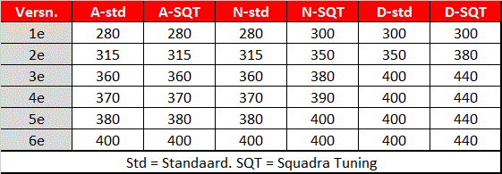

Esatto. il Getrag delle manuali e' il 6MTI300 che ha coppia NOMINALE a 350Nm, Alfa la lista gia a 380Nm e sui primi modelli la coppia effettiva era 400Nm (fonte sito Squadra Tuning) anche per questo la coppia e' limitata a seconda delle marce
