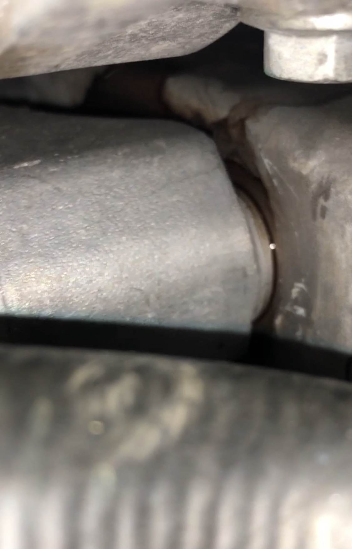

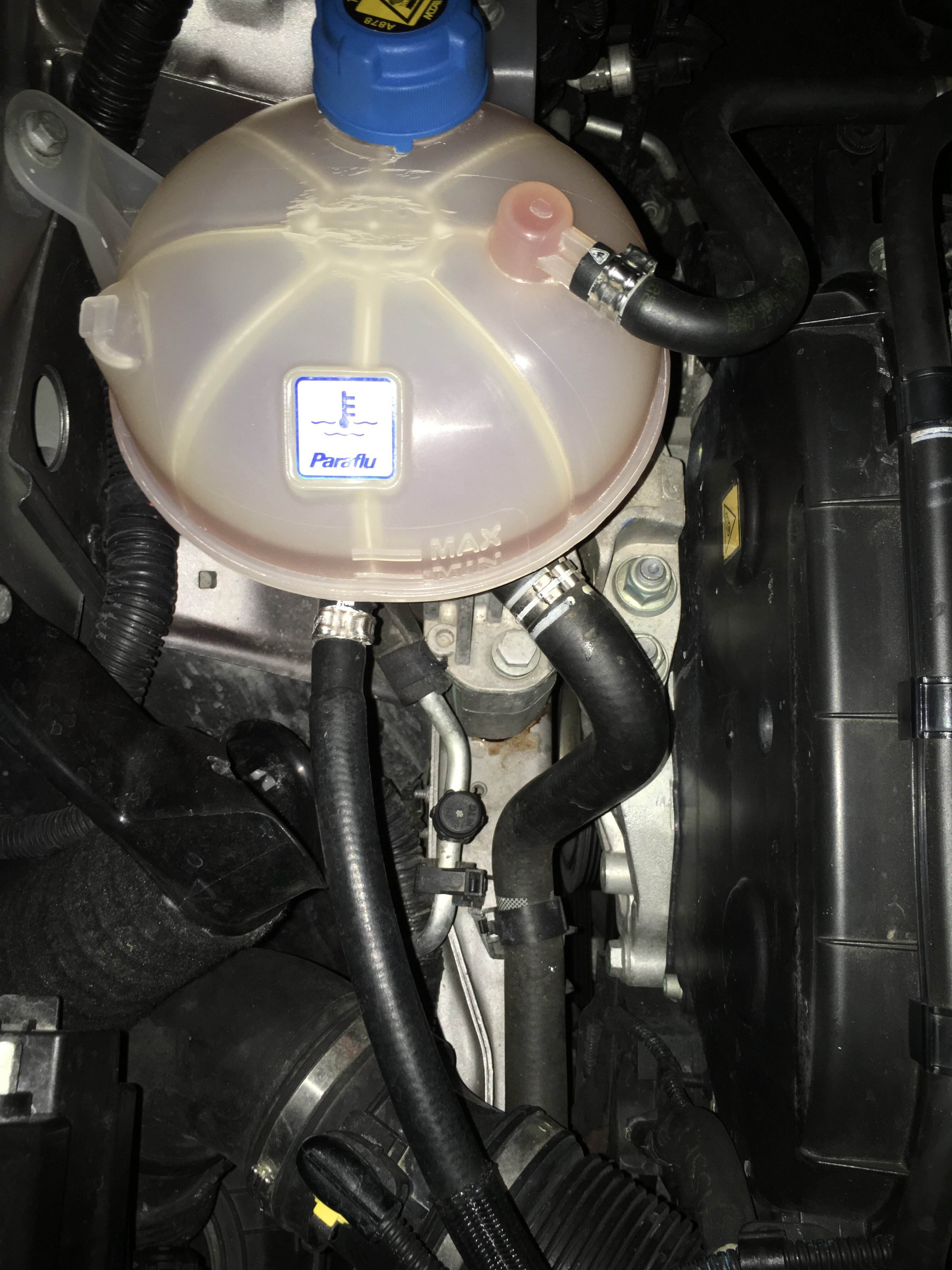

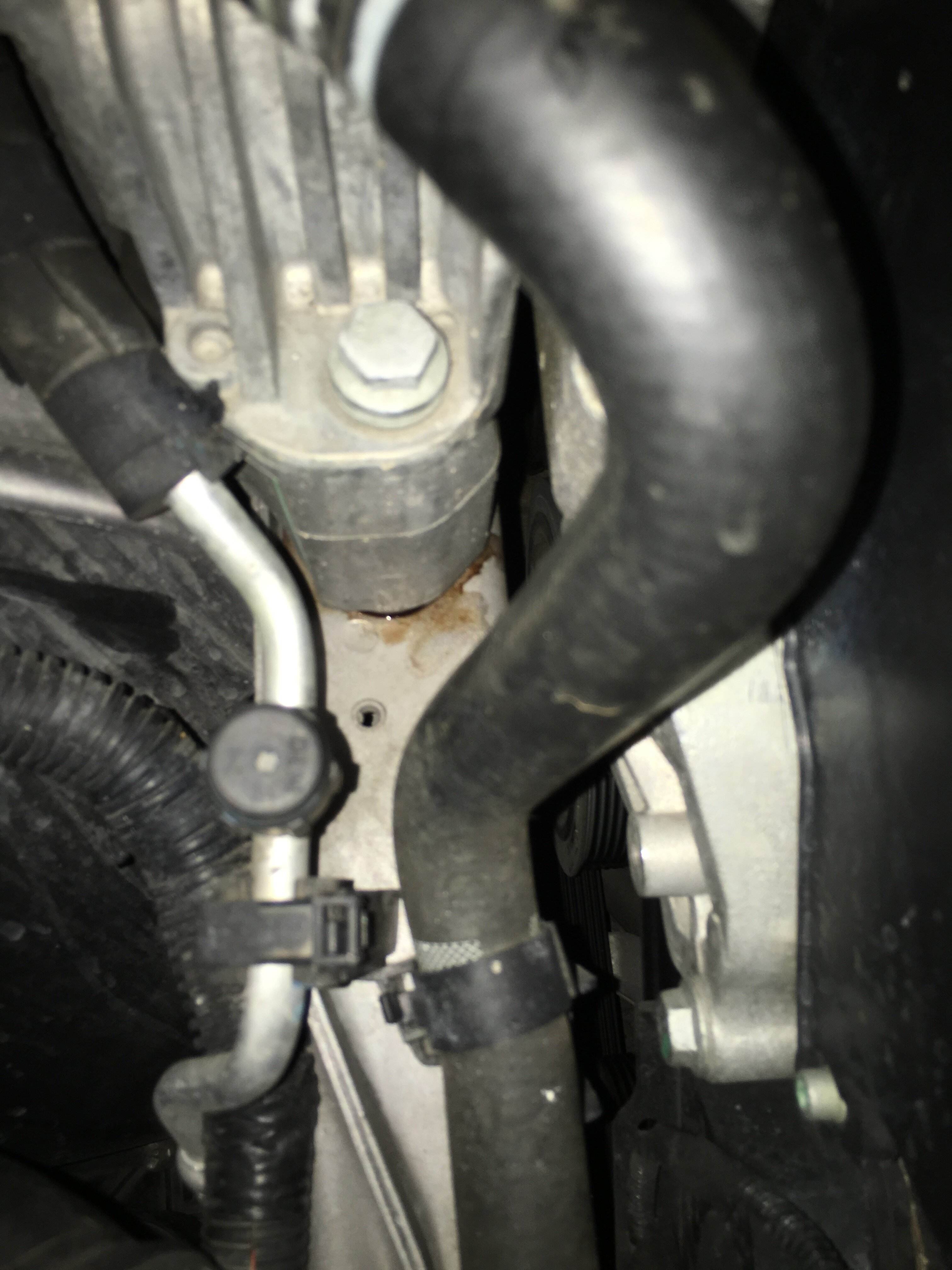

come da titolo ho notato quello che può sembrare acqua in quel punto...premetto che il liquido nella vaschetta è sempre allo stesso livello e non ho notato traccia di perdite...L unica acqua che ha visto la macchina è stato il lavaggio di questo pomeriggio ma il cofano era chiuso...
Se fosse la pompa dell acqua che sta cedendo perderebbe in quel punto?
Grazie per chi mi potrà aiutare

non credo sia la pompa dell'acqua perché sta chiusa dietro al carter ed è fin troppo
distante.. più probabile un leggero trasudo di qualche manicotto..
una bella lavata al vano motore e si tiene controllato se eventualmente
si ripresenta la macchia.
ci sono stati casi di pompa acqua difettosa sul tbi della giulietta
quindi eventualmente per levarsi il capriccio la farei controllare in officina
smontando il carter della distribuzione

Secondo me è una trasudazione di liquido del supporto motore idraulico.
Nulla di preoccupante.

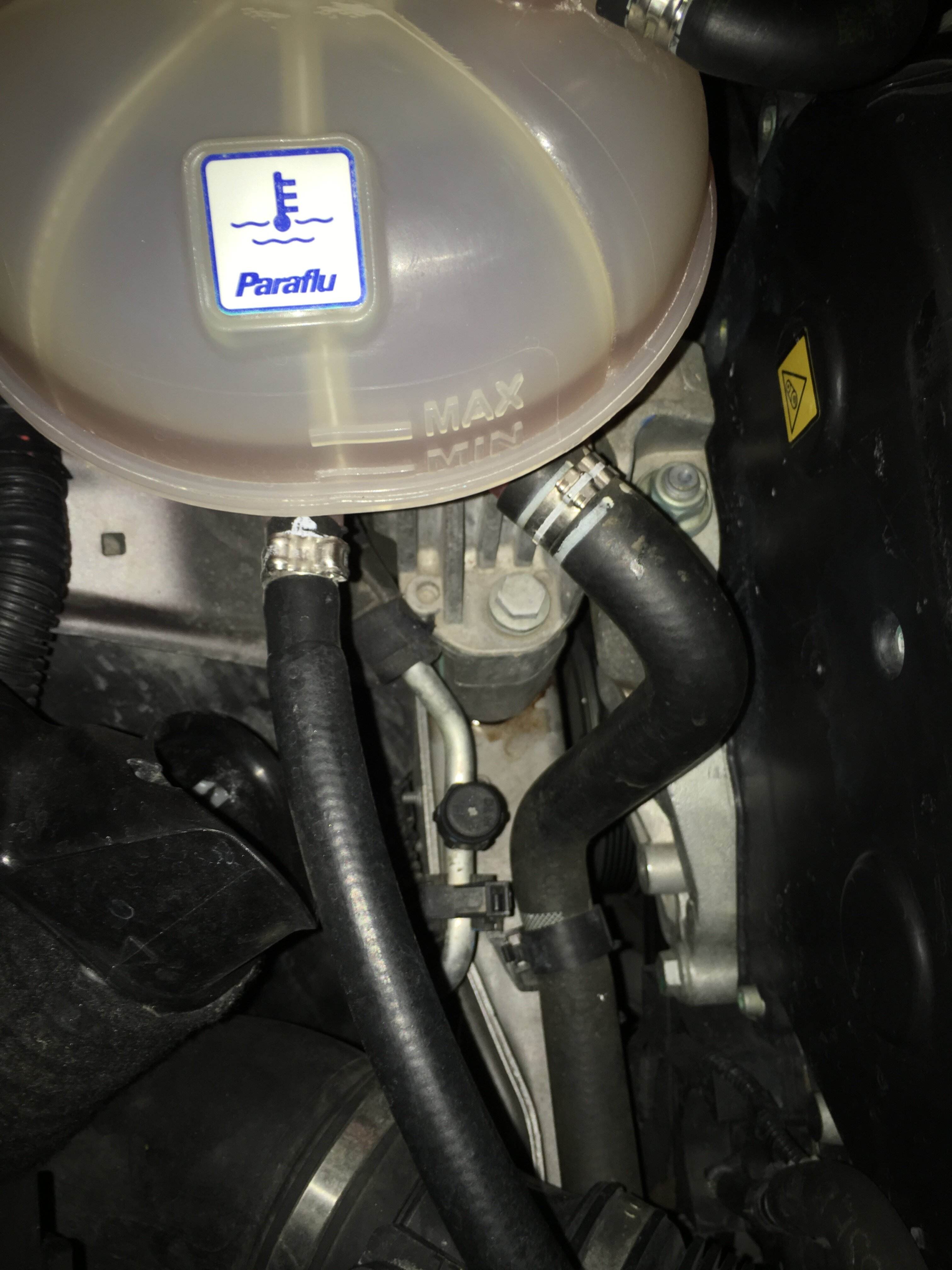

Beppe mi sa che hai ragione, poco fa sono rientrato e avrò fatto un centinaio di km e ho ritrovato quella traccia, quindi a motore ancora caldo senza ustionarmi troppo ho infilato la mano per capire almeno se quel liquido fosse caldo per condurlo al refrigerante, ma è freddo e ho notato con la torcia che c’è una bella traccia a valle del supporto...
Secondo te non è nulla di preoccupante ci si può camminare o conviene farlo sistemare in tempi brevi?
Non so se la foto rende ma si nota una macchia di quel colore a valle del supporto
Giusto almeno per capire se solo una trasudazione o il supporto motore sta per lasciarmi

Controlla la vaschetta si crepano di frequente o piu probabile se hai il livello al max lo butta fuori dal tappo ma non succede nulla . Hanno sbagliato a fare i calcoli di espansione del liquido e esce dal tappo fino a stabilizzarsi al minimo
