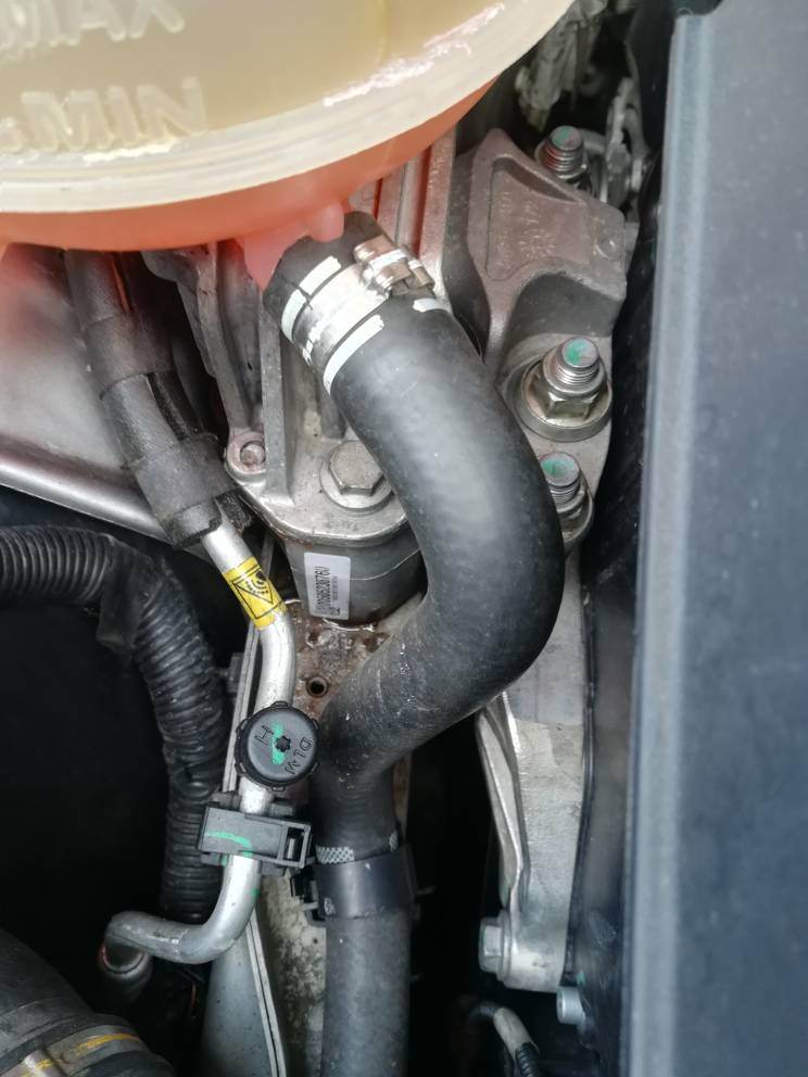

Mi unisco anche io alla discussione, proprio in quella zona ho una strana macchia color ocra che nella parte superiore sembra "densa"...
    87.5 KB · Visualizzazioni: 272
Ciao vedo un tubo del circuito del climatizzatore e se è della parte bassa pressione è probabile che sia la condensa che gocciola sul montante sotto e si deposita sulla base del supporto.
