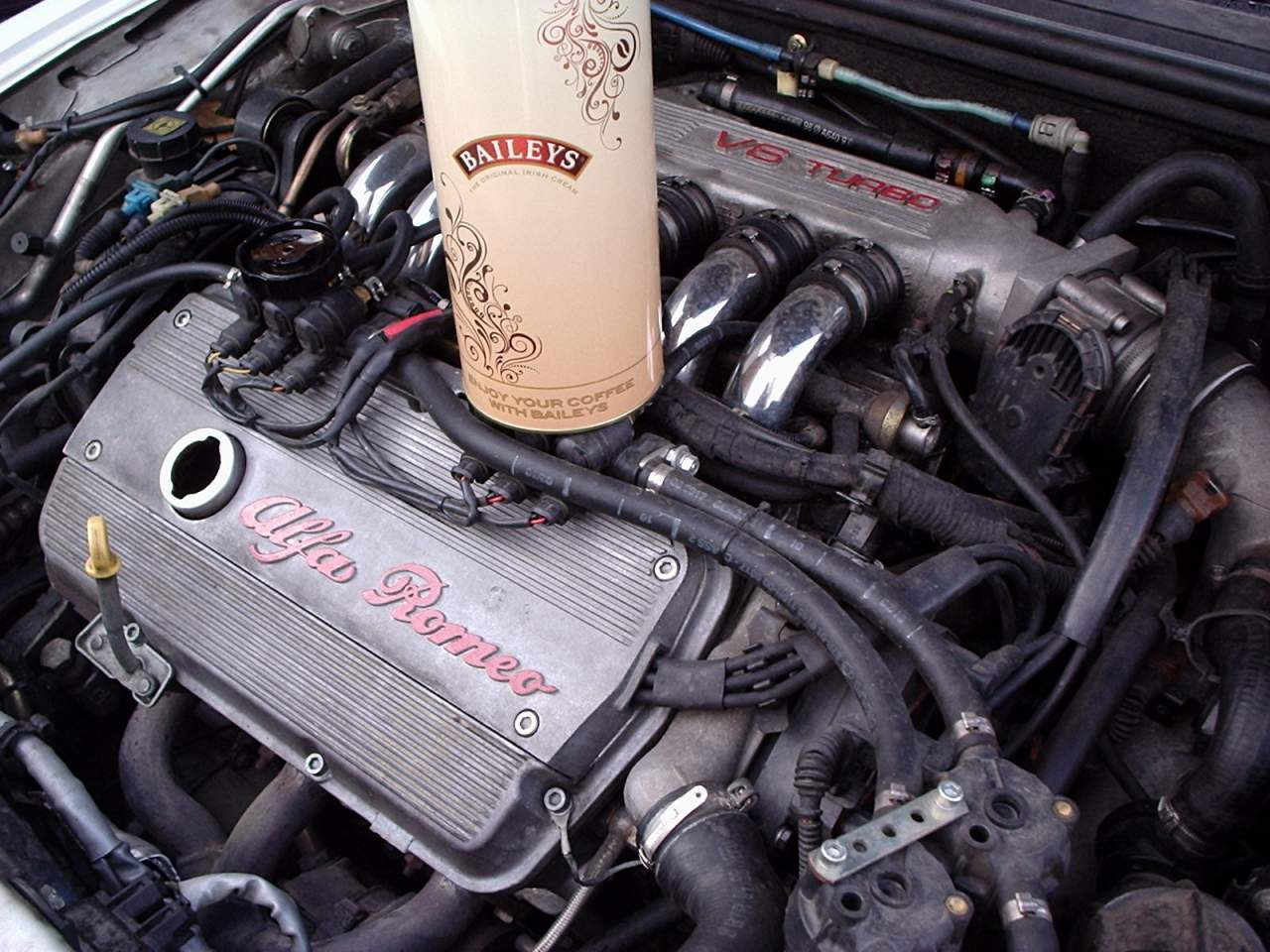

Voi l'avete visto il mio ultimissimo acquisto in fatto di lubrificanti "estremi"?
Va che è una crema...:lol2:
Visualizza allegato 93378
IA
Non sarà ... troppo cremoso !!! :guid:
