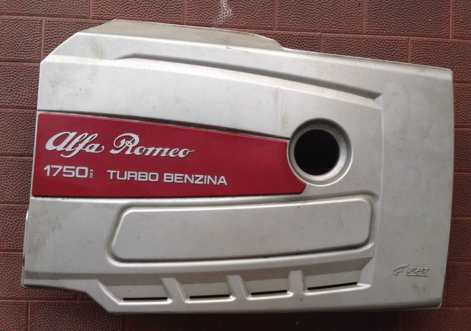

Ebbene si sono andato in concessionaria Alfa Romeo!
Devo dire che all'accetazione ho incontrato un giovane gentile e serio che ha voluto subito vedere l'auto e che è rimasto pure lui esterrefatto una volta tolto il copri testata.
Secondo lui visto i pochi chilometri è molto probabile che sia rimasta ferma a lungo e che le variazioni di temperatura dei saltuari utilizzi abbiano seccato i tubicini di plastica che protegono i fili elettrici fino a farli sbriciolare...
Cmq cosi non va tenuta e sarà controllato tutto l'impianto elettrico e sostituiti quei tubi o nastrato il cablaggio, già che ci siamo un bel tagliando e un lavaggio motore.

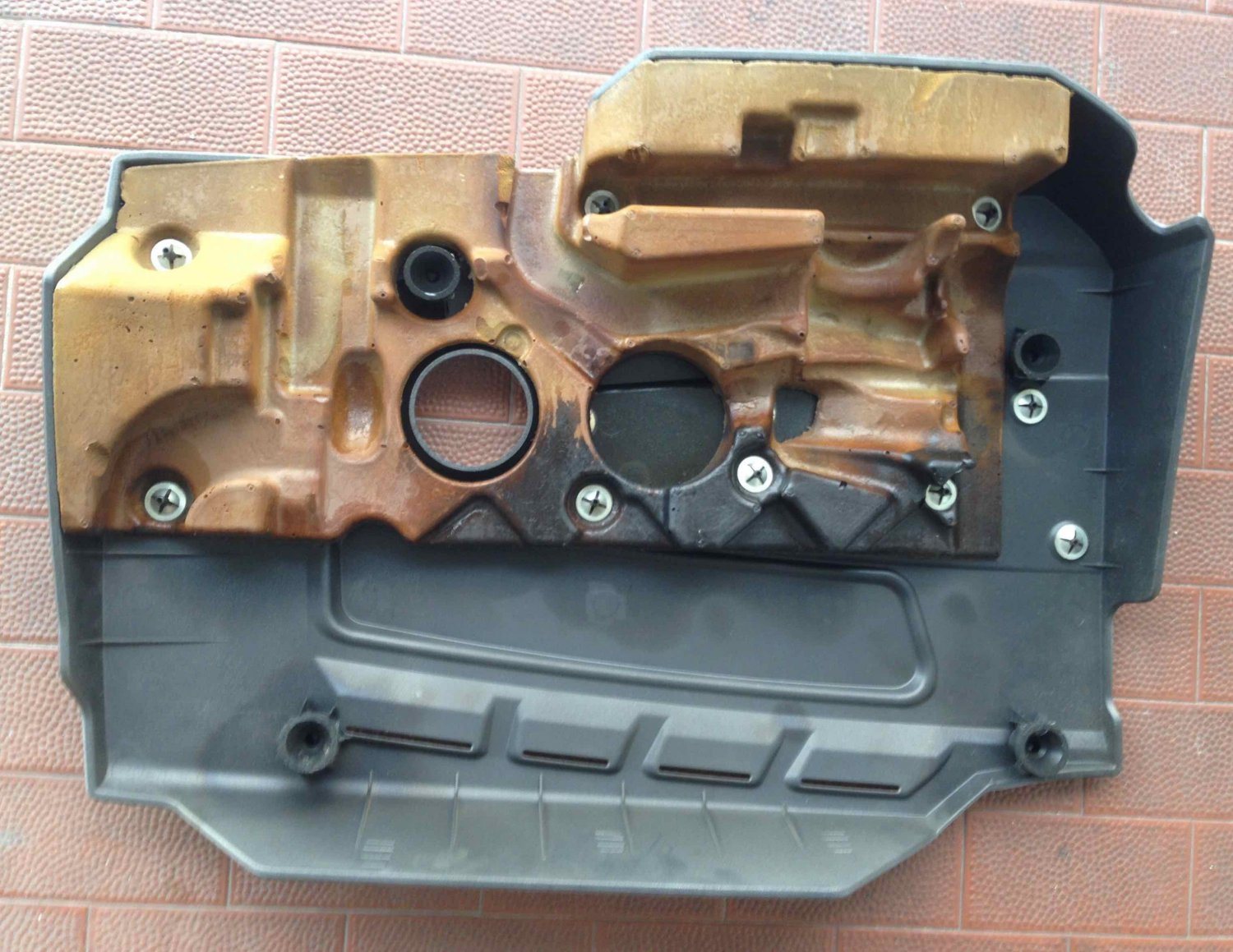

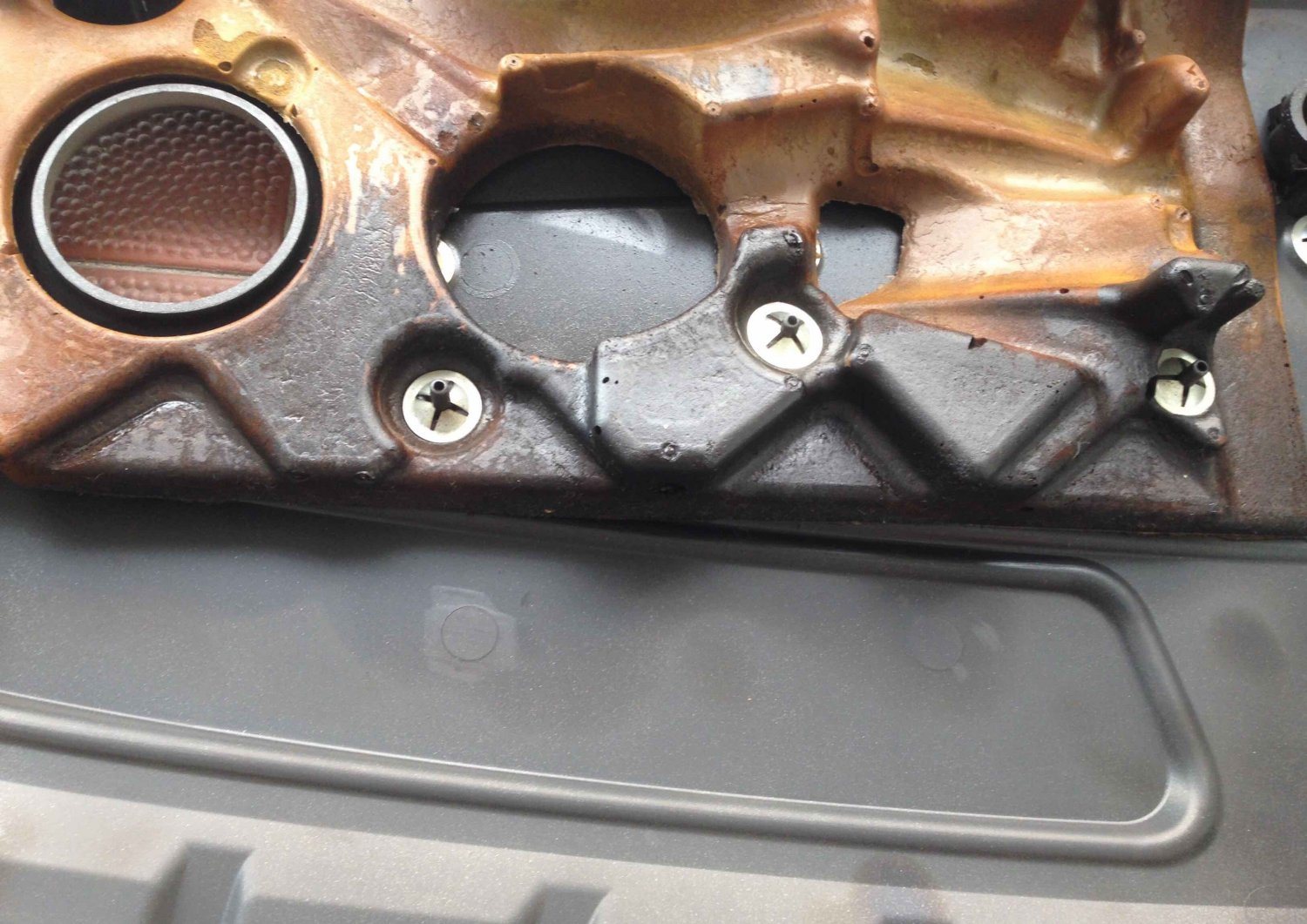

Verifica l'interno copertura
Se magari ha rilasciato qualche sostanza o ha impedito ad un prodotto per la pulizia motore di evaporare
ecco in che stato si trova, non riesco a capire se ha preso una scaldata, ma la parte scura è grassa come se fosse olio spruzzato...
