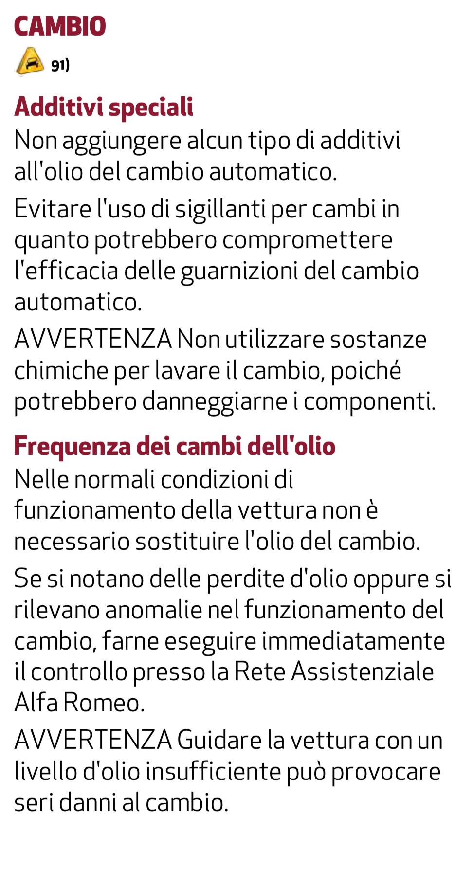

è una scelta. Io mi attengo al LUM e il cambio non lo tocco. è uno dei motivi per cui ho scelto la Giulia e rimango coerente con la scelta fatta. Prima di comprarla credo di aver letto tutto quello che esiste in Rete sul cambio AT8 e mi sono fatto un'idea molto precisa.
