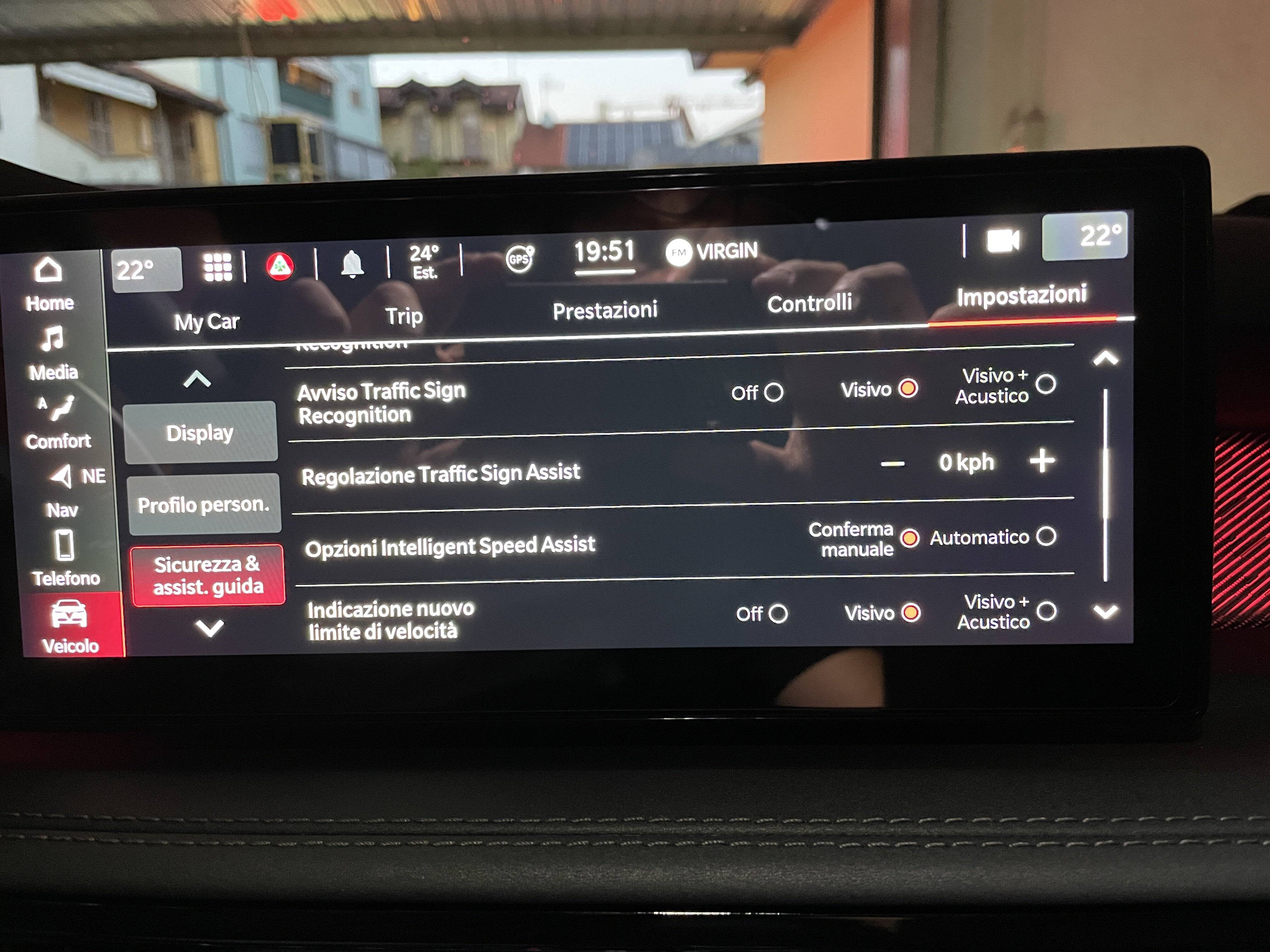

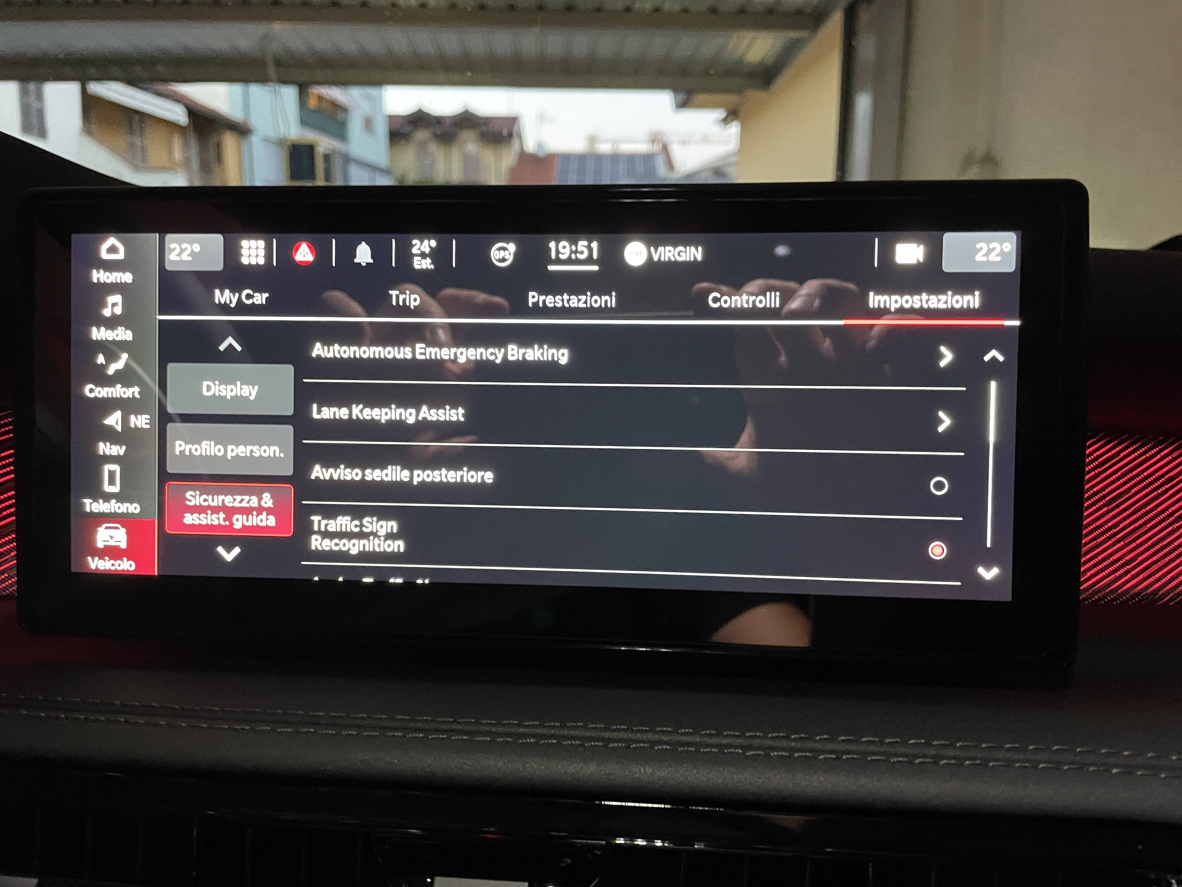

Io ho questi settaggi
    1.2 MB · Visualizzazioni: 228
    1.2 MB · Visualizzazioni: 214
